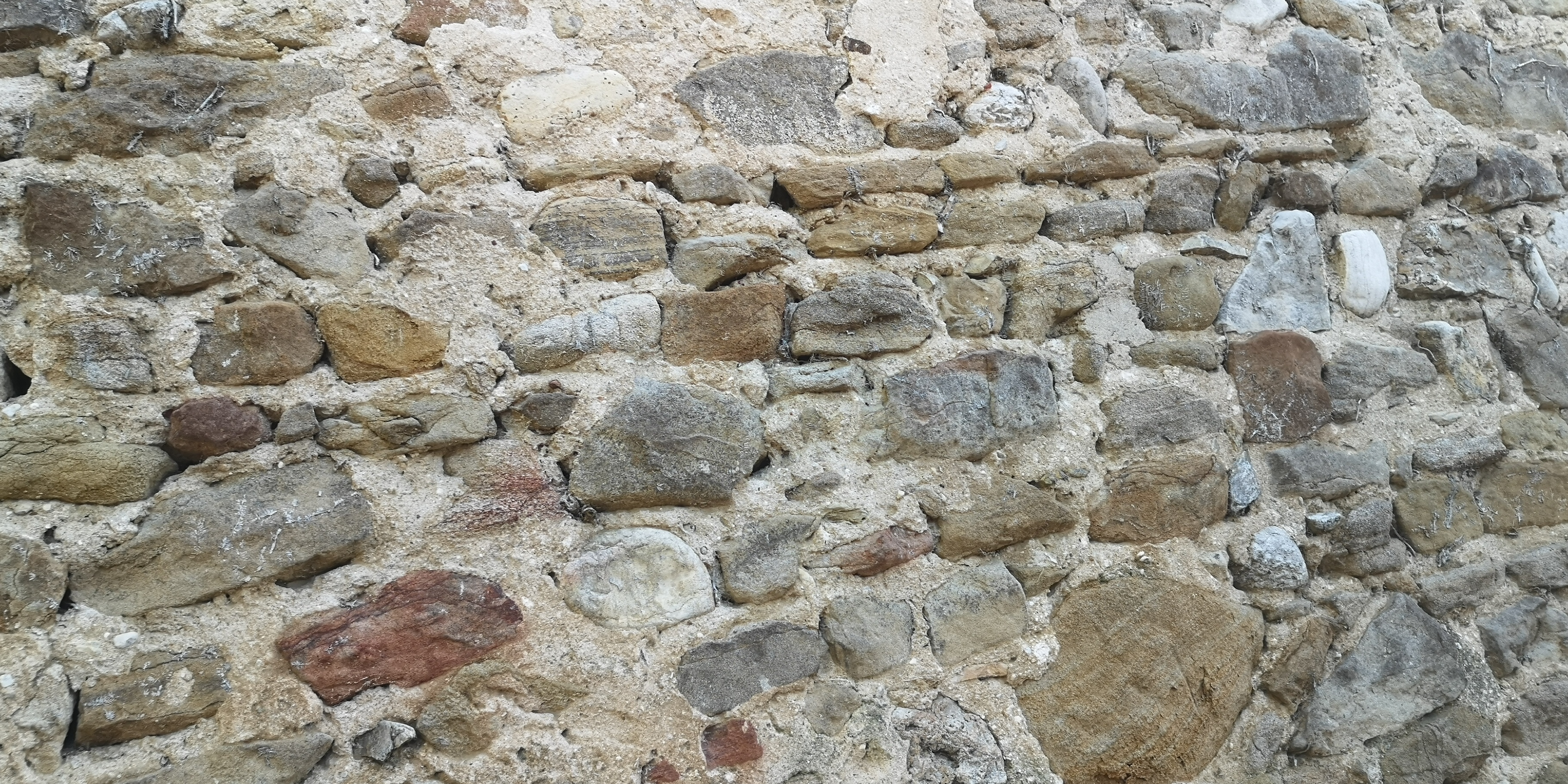

Chacun son avis mais quand même....J'ai déja rénové des joints de pierre en intérieur à la chaux nathural et ils n'ont pas bougés depuis 10 ans (à la poche de patissier et au pinceau pour les finitions, le top !).
Maintenant je vais faire les facades extérieurs. Je dois tester et laisser sécher pour voir si mon mélange chaux sable correspond à la couleur que je veux pour le rejointement sinon pigment. J'ai deux discours : celui de Saint Astier qui me dit commencé avec une chaux a nhl5.5 puis finition à la chaux 3.5 nhl et lafarge qui me dit tout à la chaux 3.5 natural. Des avis ? (moi je trouve cela embetant de jongler avec deux chaux mais le batiment a besoin d'etre solidifier....) Nous allons devoir creuser par endroit 3 cm de profond et à d'autres 5-6 cm...Et pour les pigments des avis ??? Des sacs tout prêt (sans le sable car 24euros la tonne a 10 minutes de la maison je vais l'acheter en une fois pour éviter les problemes de couleurs...). Sachant que le prix du sac tout pret est plus chere mais avec la meme couleur...des idées des réferences ?
Merci.
https://zupimages.net/up/21/35/rwdh.jpg
Env. 200 message Gannat (3)
Bonjour j ai une petite expérience de réalisation de joint à la chaux. J ai ma maison ou les façades sont entièrement ainsi que pas mal de mur de clôture. De mon point de vue les enduits a la chaux tout prêt et à la teinte s effite bien moins. Sur ma maison on a du piquer très profond pour retirer l ancien joint béton que les anciens propriétaires avaient la bonne idée de faire. Et on a tout fait au parlumiere. Ça n a pas bouge depuis 3 ans. Et le soi disant commentaires comme quoi ça respire pas est faux. Car ca résolu tout mes soucis d humidité dans ma maison. Je te conseille donc les sac enduit déjà prêt et sinon un mélange nhl3.5. bien a toi

Salut speeder merci pour ton retour. Mes joints ne s'effritent pas en revanche mais c'est bon à savoir. Je pense que cela vient de mon passage au pinceau au bon moment... Aucun petit caillou ne tombe. Par contre ton sac d'enduit n'a pas un peu de ciment dedans ?? 10%..? Car je n'en veux pas..Et concernant la teinte je suppose qu'il s'agit d'un atout en plus ? Tu avais fait des essais de couleurs sur ta façade ? Le sable est inclus dans le sac ??
Bonjour pas du tout de ciment dedans c est homologué pour les bâtiments anciens. Le sable est inclus dedans.

Pour les essais j ai présenté les échantillons mais ce n' est pas évident. Et la teinte dans notre cas est plus clair que ce j espérait. Ma femme voulais blanc donc elle est ravie mais moi je souhaitais plus couleur terre. Donc c un comprimé clair. Mais finalement un bâtiment dans la jonction d un mur que j ai refait a été refait avec chaux NHL et sable a une couleur très proche de la teinte. Donc ça se marie très bien.

Étonnant que St Astier ait conseillé la NHL5 pour un enduit, j'ai toujours entendu qu'elle était plus réservée aux ouvrages type dalle...
Dept : Seine Et Marne
Membre super utile Env. 1000 message Seine Saint Denis
julien77440 a écrit:Bonjour,
c'est également ce que j'avais compris, à savoir que la NHL5 risque de produire des enduits trop rigides et trop peu capillaires, donc pas assez accomodants avec la vie de l'appareillage sous-jacent. Mais je n'ai aucune expérience pour confirmer cela.
