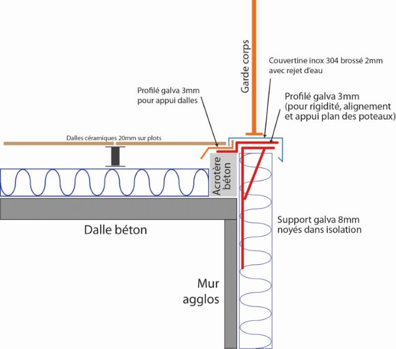

Je suis face à un dilemme concernant la mise en œuvre de l'isolation et de l'étanchéité sur ma terrasse.
Cette terrasse se trouve au dessus d'un garage, donc plus ou moins chauffé, ou disons plutôt que si je l'isole thermiquement c'est pour assurer la cohérence de l'isolation extérieure de toute la maison.
Mes doutes se situent sur la manière de gérer la rencontre entre le complexe horizontal (panneaux isolants sous couches de bitume, finition dalles sur plots), et le complexe vertical (isolation extérieure en polystyrène).
J'ai fait passer plusieurs artisans et les solutions proposées vont du classique acrotère surmonté de sa couvertine, à un truc exotique à base de poutre de bois noyée dans l'ITEX...
A priori la seule contrainte qui me vient est de pouvoir fixer un garde corps, soit par dessus, soit en applique.
Le reste est une question d'esthétique et de tenue dans le temps, de ponts thermiques diminués au maximum, de budget évidement...
Si quelqu'un a une meilleure idée, si possible avec récit de mise en œuvre, je lui en serais fortement reconnaissant.

Aucune des 3 finalement
Enfin, plutôt un mélange de la solution 1 et 2.
Mais c'est parce que nous optons finalement pour un garde corps tout vitré, qui est fixé par terre sur un rail/pince "tout du long" et qui nécessite de forts couples de serrages.
Tout le monde nous a fortement déconseillé de visser ce rail sur une dalle qui serait collée sur l'acrotère.
Du coup il y a une couvertine métallique posée sur l'acrotère (solution 2, pour gérer l'étanchéité), et la dalle est un peu plus haute pour se poser SUR la couvertine et contre le rail/pince à vitre (ressemble à la solution 1).
Quand j'ai coulé l'acrotère, j'ai mis au fond et par espacements réguliers des morceaux de plaques de polyuréthane, pour faire une rupture thermique avec la dalle, et l'acrotère en lui-même est très ferraillé (corbeille de 10x10 et fers verticaux scellés dans la dalle tous les mètres).

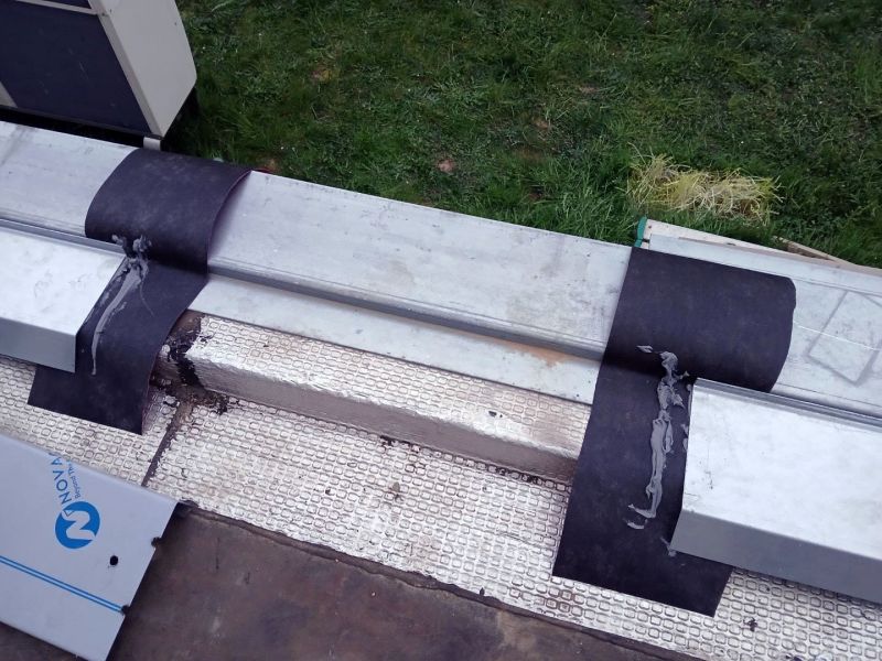

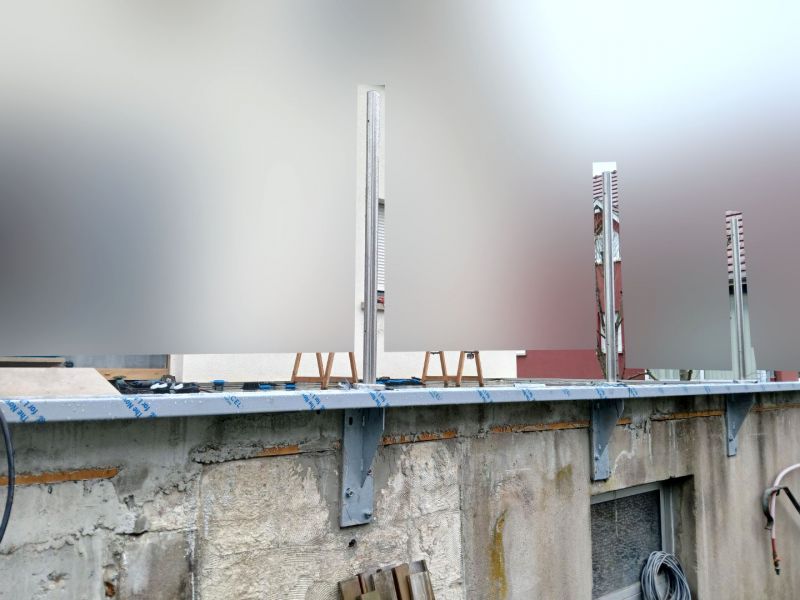

Désolé je n'ai pas posté la description finale du montage...
J'ai finalement fait faire des platines galva pour supporter chaque poteau.
Comme il est très difficile d'obtenir un alignement parfait entre les poteaux (aplomb, hauteurs etc) juste avec les platines support, un profilé galva de 3mm est posé sur les platines pour créer une surface de référence.
Ensuite par dessus, il y un assemblage de deux pièces (une galva et une inox brossé pour la finition) qui va gérer à la fois l'étanchéité à la pluie et créer un appui propre pour les dalles (parce que là aussi l'acrotère est loin d'être parfaite).
Entre les jonction des profilés, j'ai mis un morceau de pare pluie de toiture avec un trait de silicone.
Le tout est maintenu en place et étant pris en sandwich par les poteaux qui sont vissés par dessus.
C'est un sacré boulot... des heures, des jours, de découpes et perçages pour arriver à bien tout aligner...
