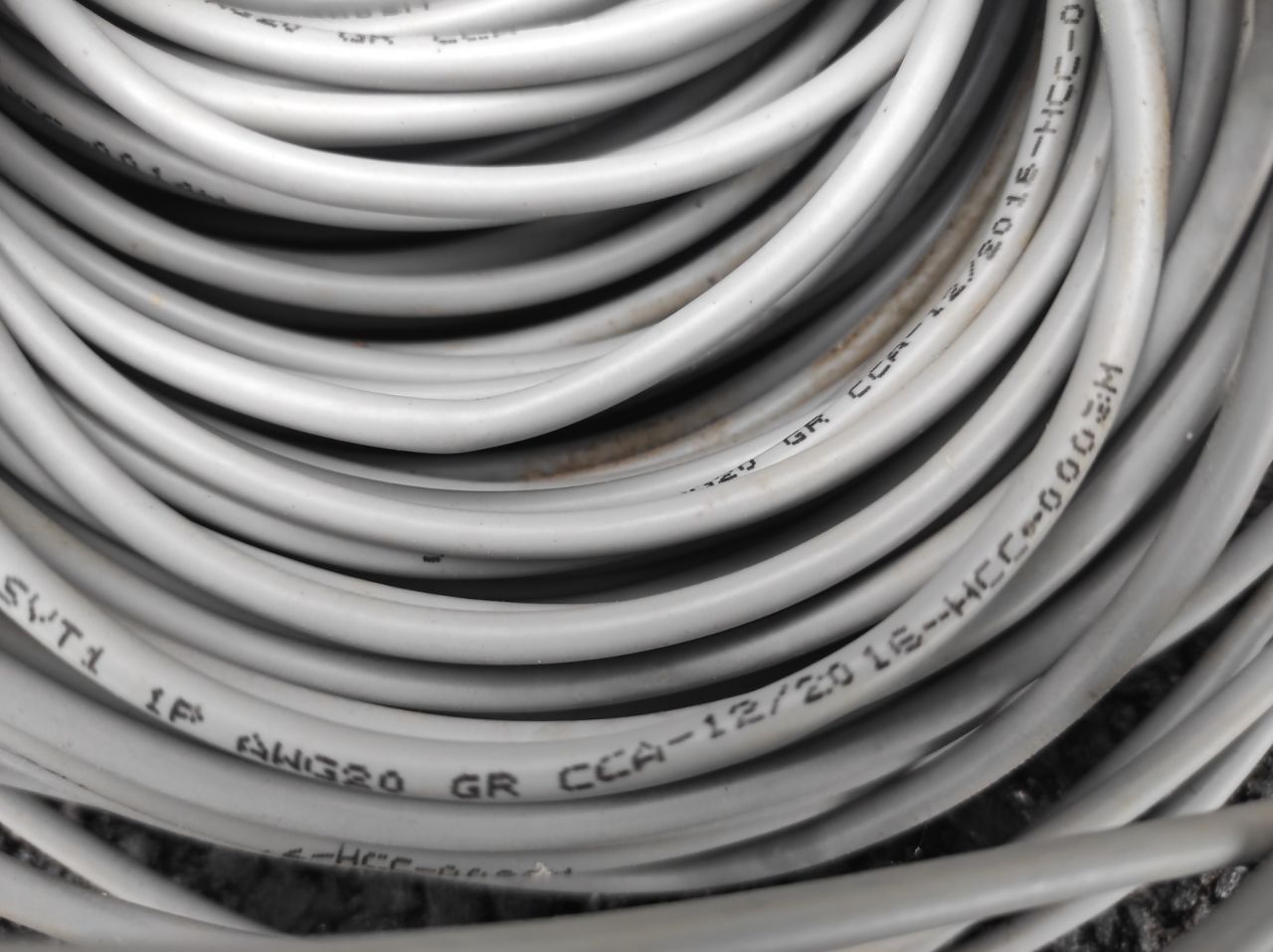

J'ai un câble téléphone (voir photo) que j'avais installé par hasard à l'époque comme aiguille...
Il y a 2 fils (1 bleu + 1 gris) avec 2 bouts de "filasse".
Ces 2 fils peuvent t'il être utilisés pour les photocellules XP20BD(Faac qui indique sur la notice section de câble MAX 0,5mm2) et la lampe clignotante FAACLIGHT 24V (Faac indique a priori sur la notice entre 0,5 et 1,5mm2).
Merci pour votre retour

Env. 200 message Ain
Sur la photo je ne comprends pas les caractéristiques
Dept : Ain
C'est un câble de type SYT1, une paire en 9/10e (AWG20)
Dept : Manche
Merci Rfco ce câble conviendrait t'il pour alimenter les photocellules et le clignotant
Dept : Ain
Hello
oui pour les deux
