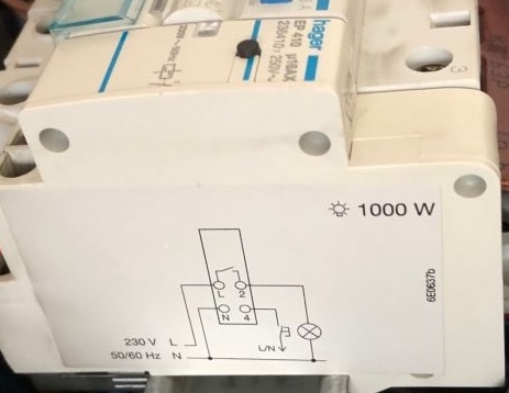

Je souhaite remplacer un télérupteur HagerEP410 par un Legrand 412408.
Sur le télérupteur HAGER il y a 4 bornes : L, N, 2 et 4.
Sur le télérupteur LEGRAND, il y a 4 bornes : A1, A2, 2 et 1.
Je ne suis pas du tout bricoleur. Si je reconnecte les fils en suivant la correspondance ci dessous est ce que c'est bon ?
Hager/Legrand
L=1
2=2
N=A1
4=A2
Si je coupe le disjoncteur général est ce que cela suffit pour travailler en sécurité ?

Bonsoir,je n'ai pas vu de télérupteur HAGER EP410.Sur le catalogue,il y a un EPS(silencieux)410B.Tous les télérupteurs que j'ai vu ont les bornes A1,A2,1,2,3,4,mais pas de borne L,N.C'est étonnant que le votre ait des bornes N et L.Mettez une photo de votre EP 410 pour qu'on puisse vous aider.Votre correspondance des bornes n'est pas bonne.Bonne soirée.

Bonjour effectivement ce n'est pas ça ,
voici ce que je ferai par rapport à votre câblage précèdent
Epn 410         Leg 412408
1 Neutre -----A2
2 Phase ------1
3 BP----------A1
4 Lampe ------2
Voila

Comme je n'ai pas de borne 3 sur le Hager, je veux être sûr que c'est le bon câblage avant de modifier les cables :
Hager --------Legrand
N Neutre -----A2
L Phase ------1
2 ------------A1
4 ------------2
Merci !
Membre utile Env. 300 message Nord
Re ,
Oui j'avais donné pour le epn 410 , télerupteur classique habitat
Voici donc avec le EP 410
Hager ------Legrand
N ----------A2
L-----------1
2 (lampes )-- 2
4 ( bouton poussoir ) A1
voila .

Voilà le câblage de mon EP410
L : rouge
2 : maron
N : violet
4 : noir
Et je n'arrive pas à comprendre parfaitement le schéma :
Faut-il comprendre du picto à côté de "4" que les boutons poussoirs peuvent envoyer du neutre ou de la phase en "4" ? Et qu'à la fermeture des BP la borne L ferme sur 2 et envoie la phase à la lampe ?
Dept : Hauts De Seine
Ancienneté : + de 11 mois
Oui c'est bien ça, il est possible de mettre indifféremment soit la phase soit le neutre au poussoir.
Le contact entre L et 2 est interne au télérupteur, il envoie la phase vers la lampe
(un appui sur bp le contact se ferme, un autre appui le contact s'ouvre,.......)

Donc avec un fil noir sur "4" j'ai de fortes chances d'avoir des poussoirs au neutre, non ?
Et j'ai cru lire quelque part que c'est désormais interdit ?
Enfin, il y a-t-il parmi vous des connaisseurs des modules Shelly ? J'envisage de remplacer ce télérupteur mort par un Shelly emboité dans un adaptateur Din.
Non rien d'interdit, on peut faire les deux si ce n'est pas imposé par le type de télérupteur. La couleur du fil ne permet pas de dire si c'est la phase ou le neutre au poussoir. Il faut vérifier au niveau du poussoir pour savoir.
