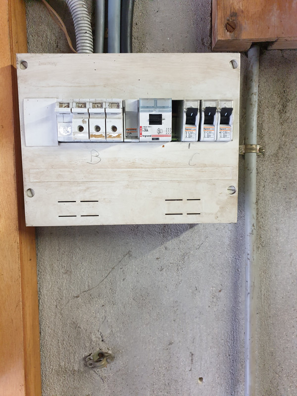

Je viens d'emménager dans une maison années 70 et j'ai pour objectif de commencer à sécuriser l'installation électrique qui actuellement n'a pas de différentiels 30mA par un remplacement du tableau (ou plutôt des tableaux dans un seul tableau).
L'installation est en triphasé, et il y a deux consommateurs triphasés dans la maison actuellement : chaudière électrique et chauffe-eau.

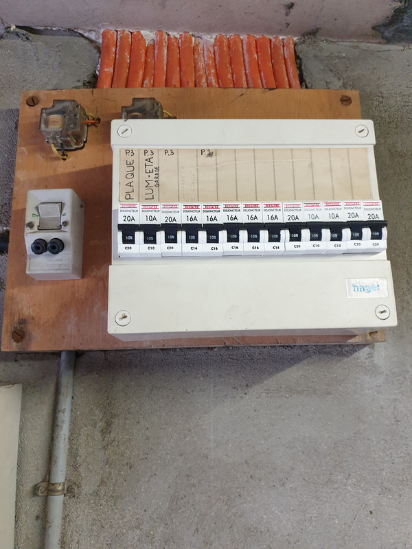

Le tableau actuel se divise en trois parties qui sont côte à côte, de gauche à droite : partie "tableau EDF" (compteur, disjoncteur abonné), partie triphasé et partie monophasé.
1) Dans la partie que j'appelle EDF, il y a un relais de découplage. Qu'est-ce ?
2) Dans la partie monophasée, ou plutôt sur la même planche de contreplaqué, il y a un interrrupteur à gauche, de quoi s'agit-il ?
3) Toujours partie monophasée, on peut voir deux trucs, en haut à gauche et en haut du tableau, un peu transparents qui laissent apparaître leurs composants à l'intérieur, qu'est-ce ?

Bonsoir
1/ C'est ce qui sert à gérer le tarif HC
2/ Difficile à dire sans voir quoi il est raccordé.
Peut être une coupure générale du tableau ?
3/ Sans doute des télérupteurs.

Merci beaucoup Carminas.
1) Parfait.
2) Non ça n'est pas une coupure générale du tableau visiblement : je l'ai manipulé avec cette même pensée, mais au final, il semble être sans action. Je comprendrai peut-être à quoi il sert lorsque je serai dessus en regardant où vont les câbles s'il y en a.
3) Ah mais bien sûr. Oui !!

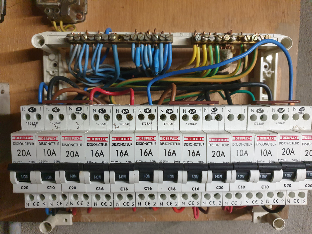

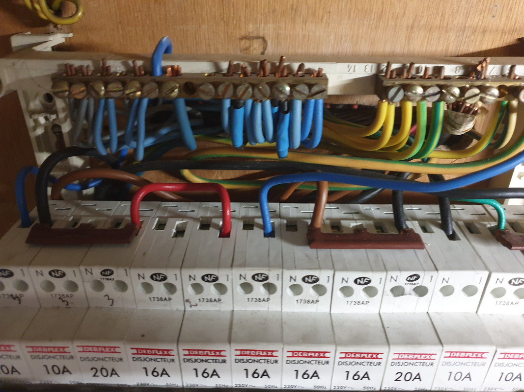

Une question subisidiaire qui est plus de l'ordre de l'intrigue pour moi... Dans le tableau en mono (neutre commun), le neutre me semble câblé bizarrement (ou peut-être est-ce normal car installation triphasée et à l'ancienne ?). On dirait que les neutres sont principalement reliés au sein d'un bornier, et que la majorité des disjoncteurs ont leur entrée Neutre vide. Ca ne pose pas de soucis pour les disjoncteurs ?
Certaines pratiques me plaisent moyennement (le câble débranché qui va je ne sais où en partie basse ; les 4 câbles dans le même raccordement sur le premier 10A en partant de la gauche, des scotchs colorés pour faire changer la couleur des câbles...).
Dept : Vosges
De nos jours, on appaire phase et neutre de chaque circuit sous le disjoncteur.
Mais autrefois on n'y reliait que la phase, les neutres étant un commun sur un bornier.
Ici vous avez un léger mixte des des deux.

Bonsoir
L'interrupteur ne couperait pas la chaudière,une prise ou une alimentation extérieure (cabanon) ?

foues a écrit:Bonsoir
Bonne question. Il n'y a pas de cabanon mais des alimentations sortent de la maison en effet.
Je vais chercher où vont les câbles, ce sera plus simple.
Merci pour votre aide sur ces doutes que j'avais avec l'existant, vous avez solutionné mon problème.
