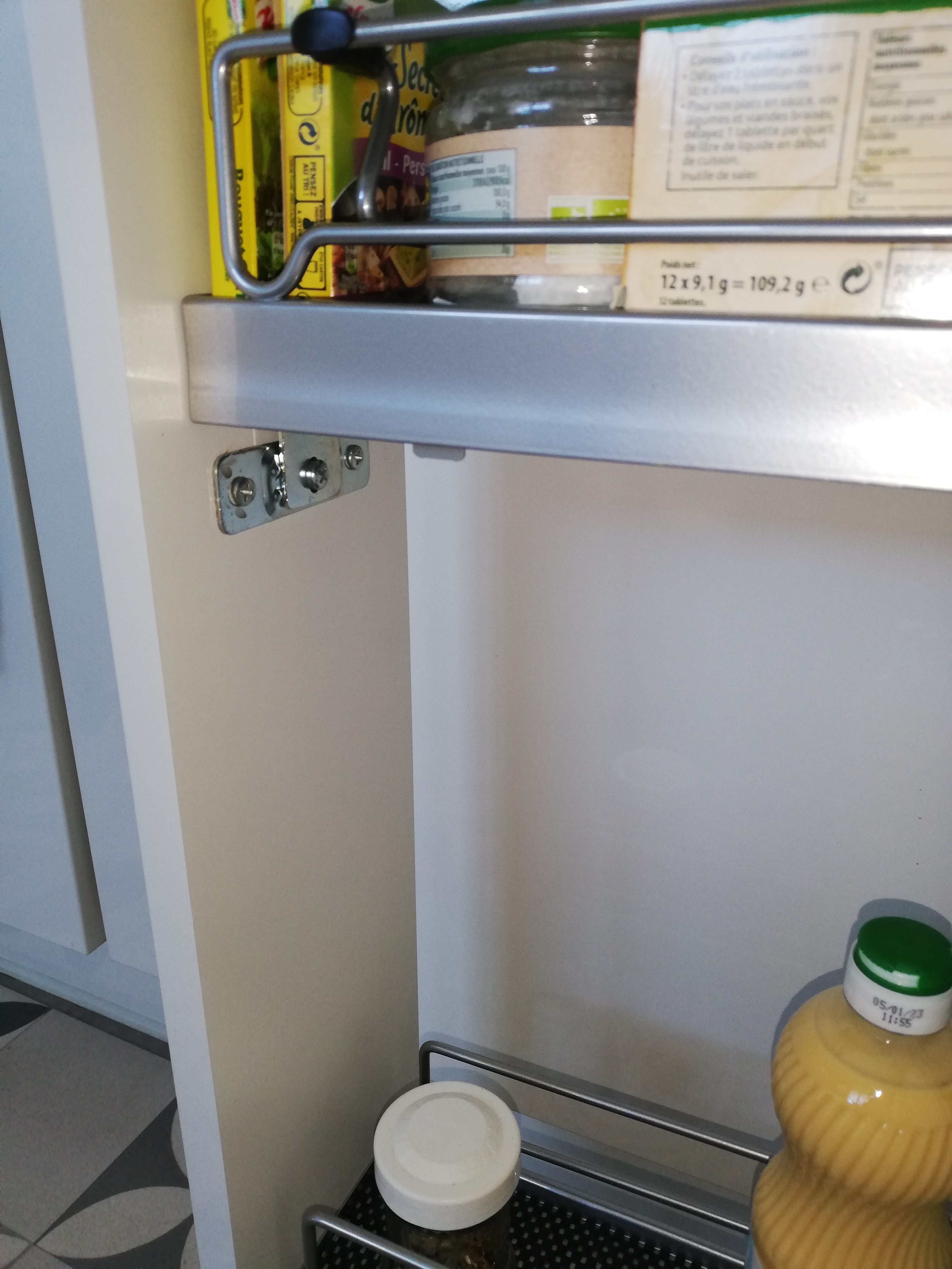

J’ai un souci avec un frein sur 1 de mes rangements à epices
Le bazar se remet mal, du coup le rangement ne rentre pas totalement, il faut le pousser un peu.
Je vois bien ou est le souci et veut bien jouer la blonde bricolette , j’ai fais pire, lol, mais impossible de savoir COMMENT virer les paniers
Rien n’est accessible et je vois pas comment démonter le borde"L"

Le panier et les fixations..

Une photo de plus loin pour voir l'ensemble?

vous avez une petite languette sur les deux coulissants.
Il faut pousser vers l'intérieur et en même temps ,tirer et lever le tiroir .
c est assez rock n roll quand on a pas l'habitude .

Et regardant vos images, il me semble que le système de frein est sorti du logement.
j'espère pour vous qu'il n'est pas cassé mais au pire vous en retrouvé en sav via ixina ou magasin vendant du nobilia

Je vais déjà tenter de démonter le tiroir à épices et changer ou remettre le frein si il est décalé..

Alors c’est très rock and roll car impossible de pousser le bazar
J’ai pas oser trop appuyer non plus hein..faut il que je devisse un truc , des fois que j’ai zappē une étapes

Regarder dessous vous remarquerez quand le dégageant il permet le déblocage du tiroir
I
Si vous pouvez prenez une photo du dessous

Bon en faite il ne faut pas appuyer vers l.intérieur mais  vers l'exterieur

Bon je retente
Et pas de trucs à dévisser hein ?

Non aucun Tongue
De : Marchiennes (59)
Youpiiiiiii panier viré W00tW00t

Frein remis dans la gorge mais le tiroir semble un poil décalé, il ressort un peu en bas.. j’ai eu du mal a le clipser Crying

Vous avez reclipsé le frein ?
Pour le remettre sortez entièrement les coulisses poser les tiroirs et poussez assez fort mais avec souplesse

Oui frein remis, mais du mal avec le clipsage du panier, il y a un écart de 5 MM en bas.
Si ça tient c’est bon sinon je verrais pour changer le frein... et regarderai demain pour voir si j’ai bien tout mis comme il faut W00t c’est du sport mes mains sont explosées Laugh

Bon ben ça decoconne toujours CryingCryingCryingCryingCryingCryingCryingCryingCryingCrying
je suis bonne pour redemonter le borde"L" , me pourrir les mains une fois de plus et voir chez ixina Crying

On fait comment pour démonter le frein ?
Il se deboite tout le temps...

Si le piston sort continuellement de son logement vous n’avez plus qu’a changer la coulisse c.est celles ci

Merci je vais tenter de les virer et d'aller chez ixina Biggrin
