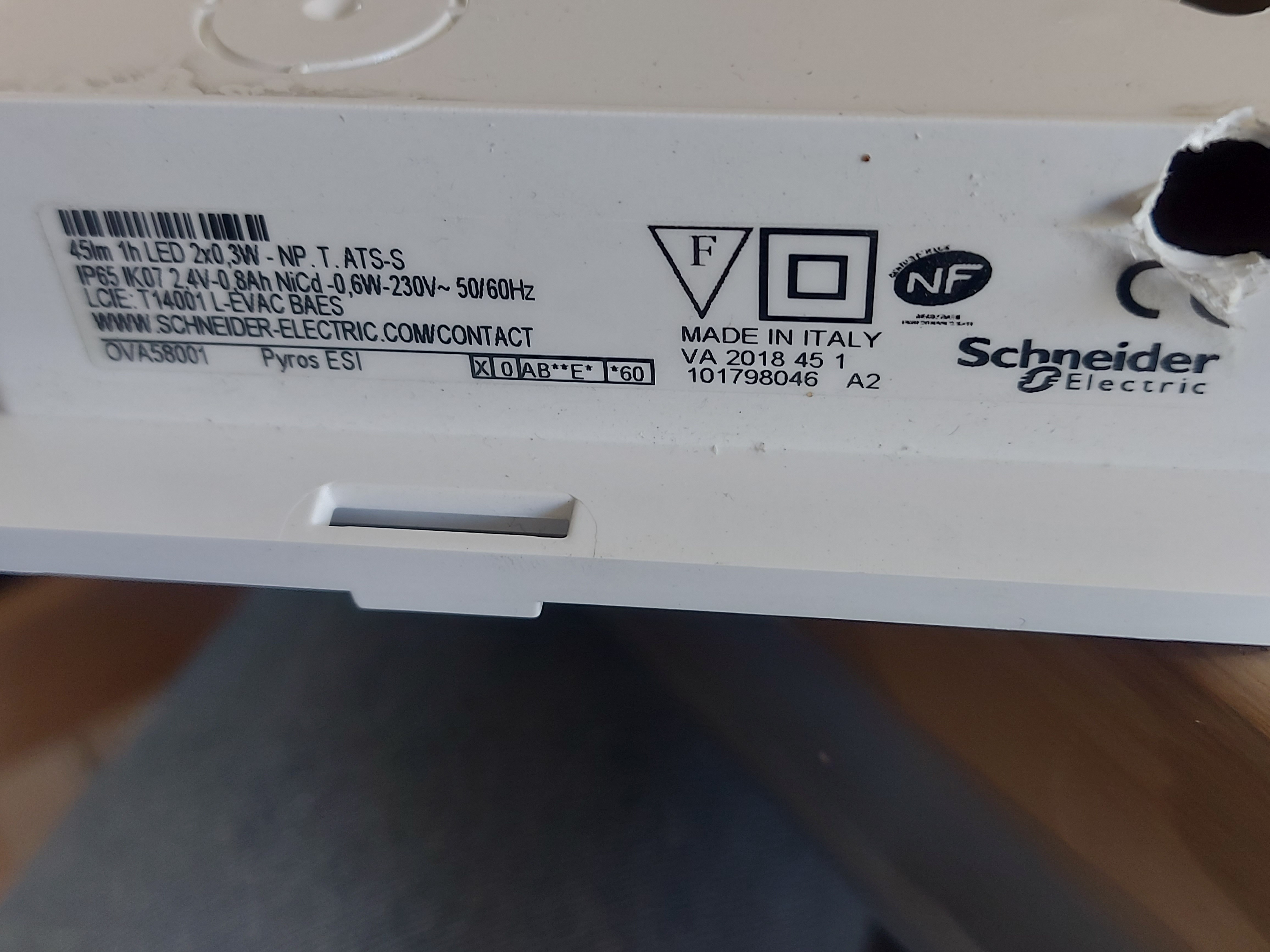

On a repris il y a quelques temps un bâtiment pour des bureaux. Dans celui ci il y a deux étages et 2 sorties
Il y a un coffret par étage et 2 pour le rez de chaussée dont 1 avec le disjoncteur principal et la telecommande luminox EX 500 pour les baes. Au rez de chaussée il y a 4 baes et 1 baes par étage dans les escaliers qui fonctionnent avec différentes lumières des couloirs.
la question ,ou le problème, c'est que 1 bloc réagit lorsque j'appuie sur la télécommande ( il se met en veille et s'éclaire totalement mais tous les autres sont toujours sur marche : éclairage total.
A un moment 2 se sont mis en veille tandis que l'autre était en marche totale.
De plus un des bloc est protégé par un des disjoncteur mais les autres par un autre disjoncteur sur un deuxième coffret.
Et pour finir, un des bloc ne s'allume pas du tout ( totalement éteint)
merci si vous pouvez m'éclairer un peu sur ça...

Chez Legrand ils se presentent comme ça :
Donc à votre place je vérifierais les ampoules, les batteries etc... si les blocs sont ok il faut ensuite vérifier leurs raccordements et ainsi de suite.
Mais là sans schéma, sans photos, sans références... c'est compliqué
Et par expérience, ces petites bêtes sont allergiques à la moindre humidité.

Salut, un BAES doit avoir une autonomie de 1h, être vérifié (par coupure) annuellement par un organisme de contrôle et être changé tous les 10 ans .les BAES SATI se testent automatiquement donc il se peut qu'il se déclenche seul.

Https://zupimages.net/up/22/17/5ndv.jpg
Voilà une première photo de lancien
Env. 700 message Nord
et voici le modèle de remplacement. La personne me dit qu'il ne fonctionne pas non plus.
