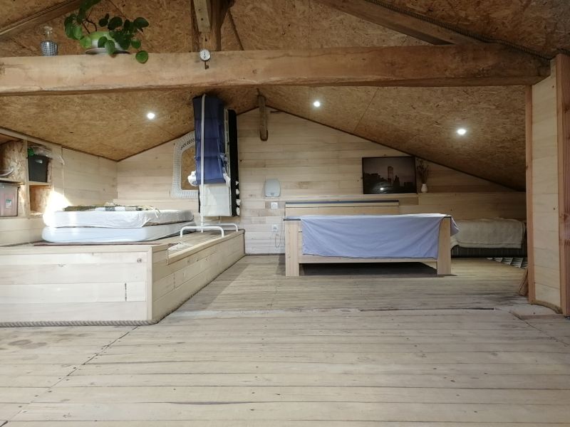

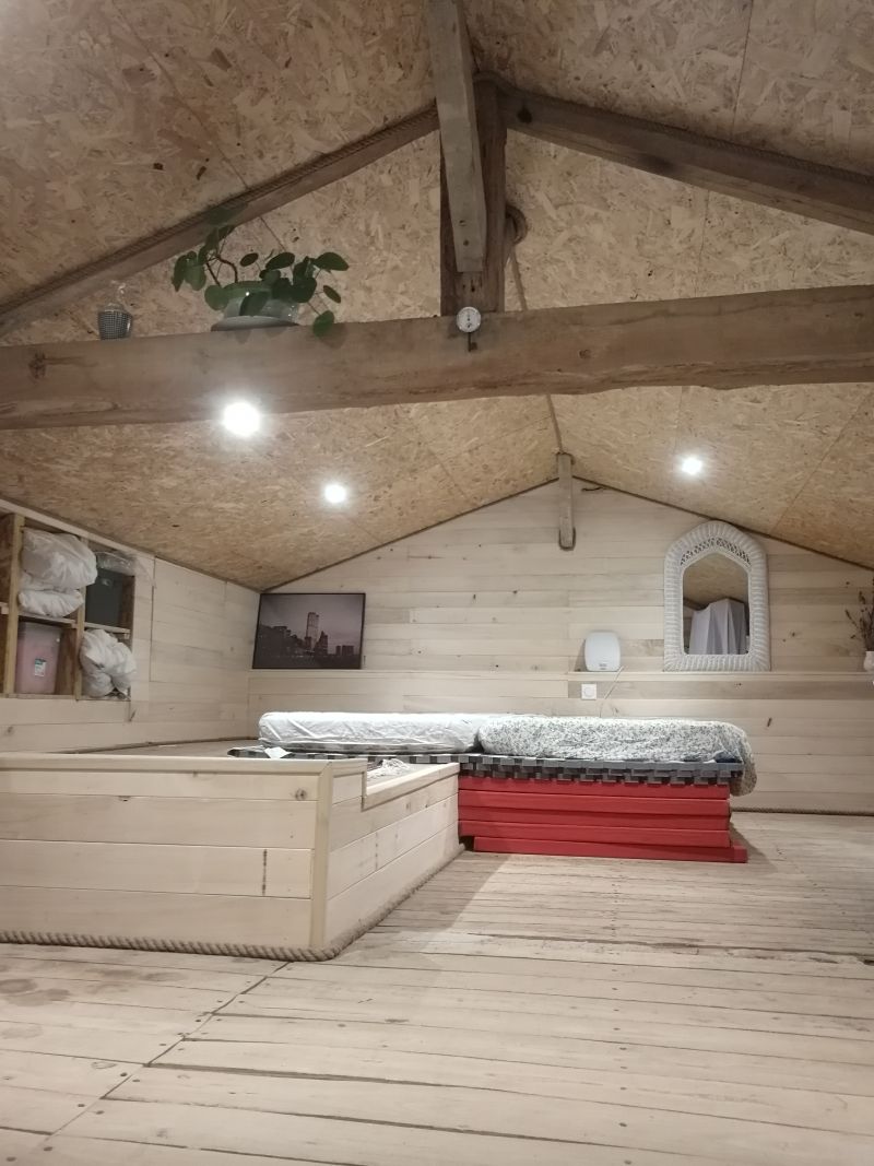

Je reviens ici 1an et demi après la création de mon topic Biggrin , et surtout après avoir fini l'isolation pour faire une petite synthèse au cas où ça intéresse des gens qui seraient dans la même situation :
On a finalement choisi d'appliquer l'hypothèse n°1 (cf premier post) : on a calé la première couche de laine de bois directement entre les pannes malgré l'espacement d'1m, ça tenait suffisamment par compression pour avoir le temps d'installer ensuite la 2e couche (10cm) en croisé en-dessous, qui elle reposait sur les fourrures, cf photos.
Ensuite, application d'un frein-vapeur par scotch double-face sur les fourrures, puis vissage de panneaux OSB 9mm rainurés/languettés.
On a pas mal galéré pour les découpes avec note simple couteau à isolant vu les épaisseurs, et le fait qu'il faille faire diverses découpes en biseau pour suivre l'inclinaison des pannes par exemple, mais on y est arrivé
Quelques photos sur les liens ci-dessous :

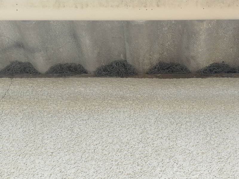

Je vois que la première couche de laine de bois est directement sous les plaques d'eternit sans autre ventilation que les zones de "crête" des plaques d'eternit et sans protection au dessus de la laine de bois.
-avez vous mis en place une ventilation des plaques d'eternit?
-ne craignez vous pas des infiltration d'eau invisible dans la laine de bois en cas de défaut ou infiltration par les plaques dans le futur?

Nous, on a bourré l'espace vide formé par les "crêtes" des plaques ondulées en bas des pentes, qui font la jonction avec la façade, par du grillage à poule flexible, afin que l'air puisse passer tout en empêchant les rongeurs de passer :

"Nous, on a bourré l'espace vide formé par les "crêtes" des plaques ondulées en bas des pentes"
OK, cela fait sens. Du coup vous n'avez aucun aération en partie haute proche du faîtage?
