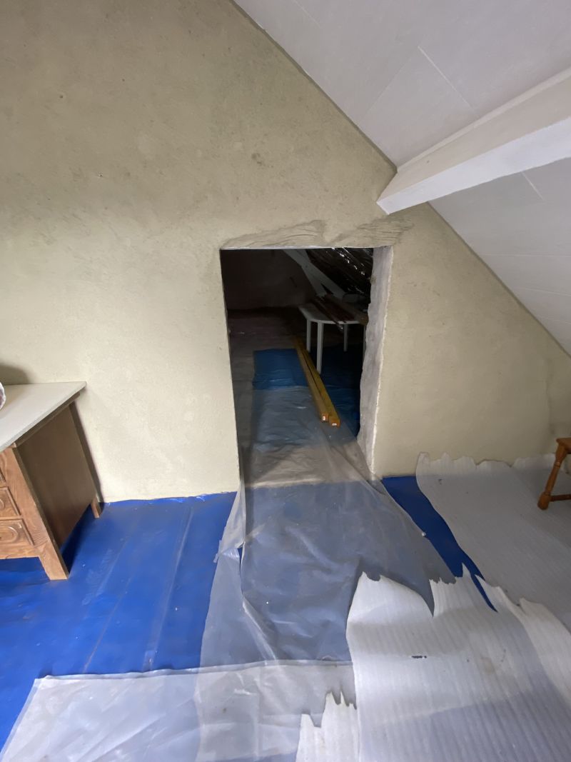

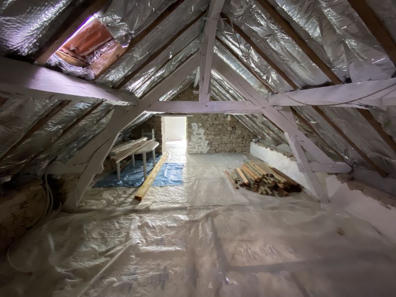

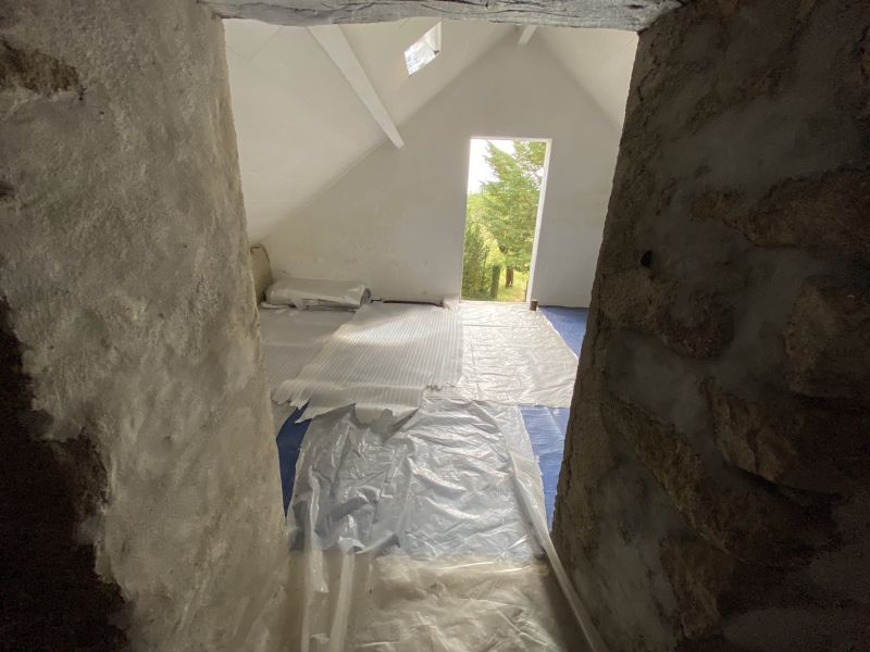

Je vais ouvrir ce mur en photo, décaler la porte sur le milieu, et donc comblé de parpaing le trou existant, le mur supporte la toiture, que me conseillerez-vous, [color=#233743][size=2] créer un linteau en bois (pas de béton), IPN, IPE ? [/size][/color]Une dimension ? L'ouverture sera d'envrion 1m10
Le mur fait 25 d'épais en pierre et mortier.
Pour l'ouverture j'ai la technique pas de soucis avec étai etc, mais je ne sais aps comment faire les calculs de charge ...

Je dirais de faire un linteau avec deux IPE 100, cote à cote, pour bien soutenir le mur dans son épaisseur.
Mon avis, non professionnel, ne peut servir d’étude pour une réalisation.
