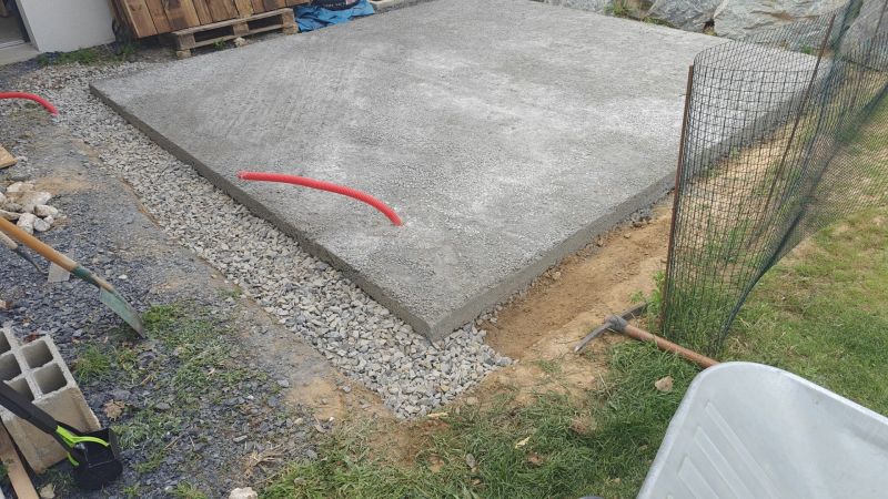

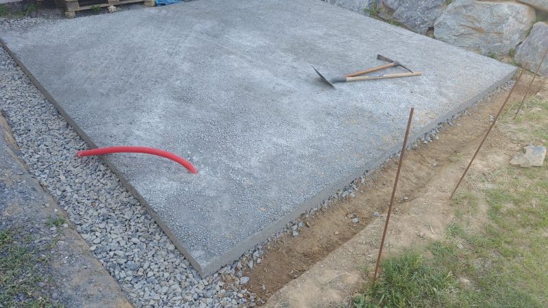

J'ai couler une dalle beton armée 300kg 15cm  8x3.5 mais le beton a sèche en moins de 10 minute impossible de le lissé
Résultats des niveau différents, des coup de règle ,de taloche .
J'aimerais savoir quoi faire sans tout cassé ...

Pas de ragreage ça ne tiendra pas.
J'ai collé des dalles de 20 MM ça se pose sur une dalle comme la tienne car double encollage.
En plus ça se pose tout seul pas besoin d'être un carreleur.

Bien vu mais j'ai trop de différence de niveaux.
Du coup je vais partir sur un truc que j'ai vu sur le net ... je vais l'expérimente pour vous demain. Rattraper les niveaux et les coup de règle en créant des pavé avec du béton dans des sac de congélation sa rend bien et je pense que sa peut le faire

Bonjour, tout dépends des écarts de nivellement que vous avez. Si vous n'avez pas grand-chose et que les désordres sont justes surfaciques, vous pouvez effectuer un ponçage en louant une machine.
Si vous avez plus d'un centimètre, il faut piocher et faire un ragréage, mais prévoir de faire le revêtement rapidement derrière.

Du coup.
Le maçon m'a demandé 6700 euro pour tout cassé et refaire.
Je suis allé à kiloutou j'ai loué une raboteuse à béton 250 euro la journée et j'ai poncé.
Les join de dilatation étaient enfouis sous ... 3 cm de béton ...
Résultats impeccable reste plus qu'à tout lissé

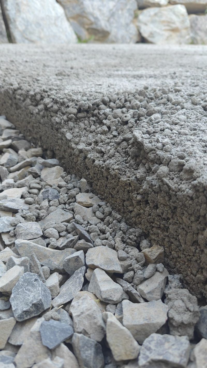

Bonjour , j'ai fait une dalle à la maison avec du béton de centrale.
Et dès le début on trouvé bizard qu'il y'es autant de cailloux, mais n'étant pas du métiers on à essayé.
Ma question c'est, Es que il y'a quelle que chose a rattraper ou faut-il la casser pour recommencer?
