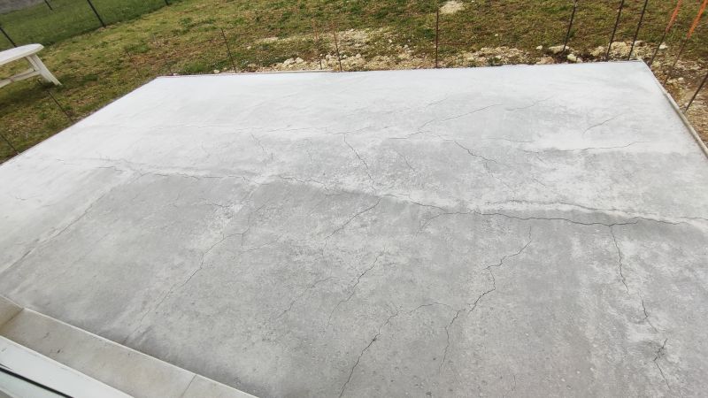

Je me permets de poster ici les fissures qui sont apparues aujourd'hui sur une dalle béton qui a été réalisée le jour même.
La dalle a été coulée ce matin entre 10h et 11h.
J'ai reçu la photo suivante de l'artisan à 10h44 :
Tout avait l'air correct mais je précise que je n'ai aucune connaissance sur le sujet.
Lorsque je suis rentré du travail vers 19h, la dalle était pleine de fissures :
Après échanges avec l'artisan, il me dit que ce sont des fissures de retrait et que c'est normal et pas inquiétant.
Après plusieurs recherches sur le net et sur votre forum, je vois qu'il est effectivement fréquent que des fissures de retrait se forment mais je n'ai pas trouvé de photos semblables. Et j'ai besoin d'un second avis.
L'objectif est de carreler l'ensemble de la terrasse.
Mes questions sont les suivantes :
Selon vous, s'agit-il bien de fissures de retrait ?
Est-ce problématique pour la solidité de ma terrasse ?
Puis-je carreler en laissant ces fissures dans cet état ou est-il nécessaire de reboucher ?
Ou bien dois-je faire intervenir l'artisan pour rectifier ?
Merci d'avance pour votre aide.

La dalle arrive à fleur du seuil de la baie vitrée...
Je pense et espère qu'une pente a été respectée et que cette dalle est désolidarisée de la maison par une bande spécifique.
Ce sont très probablement des fissures de retrait et la colle de carrelage les comblera.

auriez-vous des photos AVANT coulage ?
la dalle semble coulée CONTRE le mur ?
ne réglez pas le solde des travaux avant que tout soit repris-corrigé.
(j'espère que vous aviez vérifié les assurances avant d'accepter le devis).

Une pente a bien été prévue par contre je ne sais pas si une bande a été prévue. J'ai plutôt l'impression que c'est collé à la maison.
Pour les fissures c'est ce que l'artisan me dit aussi mais plusieurs avis valent plus qu'un.
Non je n'ai pas de photos avant coulage et j'ai l'impression oui qu'elle est directement contre le mur.
Pour l'instant, je n'ai réglé que l'acompte.
Et non je n'ai pas spécialement vérifié les assurances, c'est un artisan qui a déjà travaillé pour nous ou pour des amis.

Dommage de ne pas avoir de photos avant coulage car la photo de la dalle pose question : reflets ou vagues ? ... ou armatures posées à l'arrache ?
(j'ai 1 petit écran et de mauvaises lunettes, ça n'aide pas).
par contre j'arrive à lire Smile so, SURTOUT ne versez pas 1 centime de plus !
