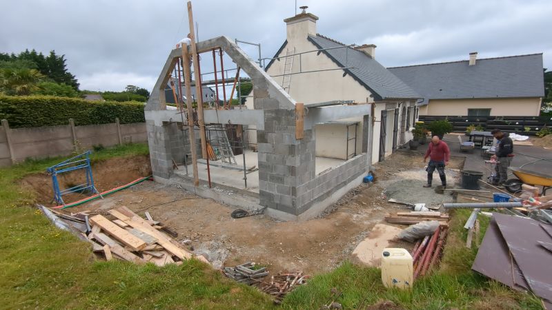

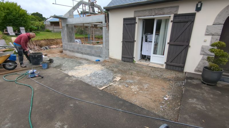

Bonjour, la construction de l'extension sur le pignon de la maison est en cours.
Nous avons prévu ne terrasse en forme de L au pied de l'extension et sur la face de la maison.
L'entreprise qui travaille sur l'extension n'a pas d'avis sur la question quand à choisir entre poser le carrelage sur plots ou, sur une dalle béton !
J'aimerai avoir votre retour.
Vous constaterez que cette terrasse sera partiellement encaissé.

Je dirais que c'est toujours bien mieux de poser des dalles béton avec pose sur plots en appui sur une dalle béton. Ou alors il faut que le support soit stable et drainant : donc décaisser de 20cm puis tout-venant sur 15cm et graviers concassés sur 5cm.
Mais à faire une dalle béton, je prioriserais le carrelage collée plutôt que des dalles sur plots...

Ils ont suffisamment décaisser pour y installer les plots, y compris la hauteur pour e tout-venant. Le carrelage sera du travertin en céramique, en grand format.
