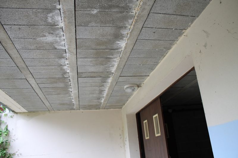

La terrasse est construite sur des entrevous béton, d'après ce que je vois depuis le dessous.

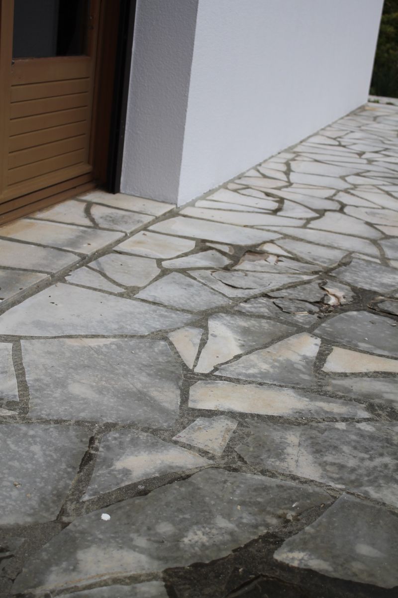

Elle est recouverte d'opus , qui doivent être posés sur une couche de  béton.
La pente est quasi nulle .
La construction est de 1985. Les dimensions sont  8m * 2.70m.
Les infiltrations d'eau se manifestent par des stalactites visibles sur le dessous.
Elles sont sur une partie seulement de la terrasse : sur  1.20m des 2.70 m de la largeur. Voir photos.
Que faudrait il faire pour éliminer ces infiltrations ?
Comment fait on en 2025 pour éviter les infiltrations sur une telle terrasse ?
Merci de vos conseils. Cordialement, jcf

Pour que ça soit vraiment étanche, il faut faire une vraie étanchéité.
Il faut commencer par tout casser le dallage, et la chappe ou tout ce qu'il y a qui peut partir, et refaire une base lisse.
Ensuite, poser une étanchéité,
qui peut être de l'EPDM,
ou des produits bitumineux en rouleaux soudés au chalumeau.

Une résine étanche pour terrasse par dessus.

Quelqu'un aurait il une expérience d'utilisation de résine d'étanchéité sur un dallage en pierre naturelle ( ce que j'appelle opus) ?
J'ai trouvé chez Arcane plusieurs produits pour les sols et toits terrasses qui pourraient convenir .( Arcathan, Arcafilm )
Il y a aussi de l'entoilage polyester pour renforcer l'étanchéité.
Mon interrogation est sur le rendu final de l'opération.
Si quelqu'un a pratiqué cela, je serai curieux d'avoir des avis, et de voir le résultat en photo, si possible.
Merci, Cordialement, jcf

Elle est relativement détériorée cette terrasse en pierre.
La laisser ainsi et essayer d'y poser une rustine serait quelque peu dommage !
Il faut effectivement faire sauter ces pierres...
