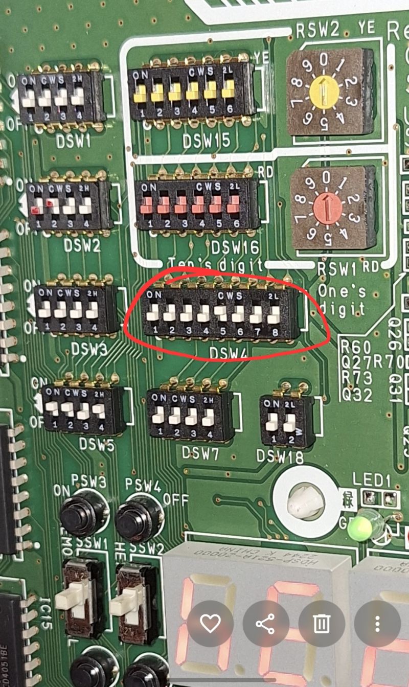

L'arrêt du circulateur ne peut se faire qu'en activant le pin 5 de dsw4.
Ça permet d'accéder à la fonctionnalité arrêt depuis l'onglet configuration circulateur dans le menu pompe à chaleur.

Merci Capnawak pour ta réponse. Oui j'ai bien vu dans la doc la nécessité de basculer sur ON la pin 5 du DSW4. Dans mon post précédent, j'ai bien précisé que mon circulateur était bien programmé en mode ÉCONOMIQUE, donc avec la pin 4 sur ON.
Dans ce le menu CONFIGURATION DU CIRCULATEUR, j'ai paramétré la condition d'arrêt sur THERMO OFF et une tempo de 5mn.
Env. 40 message Haute Garonne
Correction c'est bien là min 5 qui est sur ON.

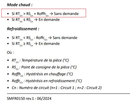

1/ Ta PAC est en demande car les conditions de passage en "Pas de demande" ne sont pas respectées vis à vis de ta température d'ambiance sur le thermostat.
La doc stipule pour le passage en "Pas de demande" que T°ambiante soit strictement supérieure à T°consigne + delta T OFF
En prenant l'hypothèse que tu as réglé la valeur de delta T OFF à 1°C (le minimum pour activer la fonction), ta PAC passera en "Pas de demande" quand ta T°ambiante sera au mini à 22.5°C (si tu utilises le thermostat rond sans fil avec sa précision à 0,5°C)

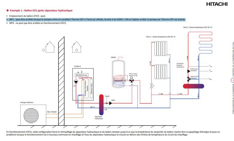

2/ Pour que le circulateur s'arrête en Thermo-OFF il faut :
  • Mettre sur ON la broche 5 du DSW 4 sur l'UI (mode ECO du circulateur) comme l'a stipulé pacfly
  • Brancher une thermistance de 10k Ohm aux bornes 8/9 (Two3) (où acheter l'officielle si tu préfères te ruiner) et la déclarer dans le menu Configuration Système > Entrée / Sortie & sondes > Sondes auxiliaires > Sonde aux. 1 > Two3
  • Cette sonde est nécessaire en cas d'utilisation d'une relève de chaudière afin que la PAC puisse avoir l'info de la température d'eau dans le ballon tampon (et éviter un démarrage non nécessaire)
    Mais rien n'interdit de la fixer sur le tuyau de départ PAC si pas de ballon et/ou de chaudière.... Two et Two3 auront les mêmes valeurs.
  • Paramétrer la PAC pour ce mode dans Configuration Système > Pompe à chaleur > Configuration du circulateur > Conditions d'arrêt > Thermo OFF
