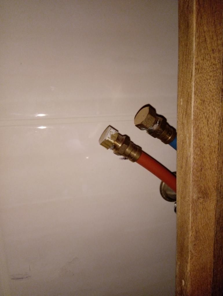

Quelques gouttes chaque jour; comment arreter cette micro fuite. Je suppose qu c'est un joint à changer .
Quel type de joint utiliser et quel est le diamètre pour cette ancienne alimentation eau chaude de lavabo ?

Ca dépend où est la fuite !
Si c'est au niveau du bouchon, il faut couper l'eau et ouvrir le bouchon pour voir le type d'étanchéité. C'est probablement un joint plat à remplacer. Sinon, si vous savez le faire, un joint à la filasse sur le filetage fonctionnera bien également.
Si c'est au niveau du raccord cuivre/PER, je ne suis pas sûr qu'on puisse solutionner autrement que de couper le PER à ras du raccord actuel et d'en installer un nouveau.

Ok merci. C'est au niveau du bouchon. Donc joint plat, il y a une préférence pour le type de joint? Merci encore

Pas de préférence (fibre, caoutchouc, PTFE). Il faut juste que les dimensions soient adaptées à la taille du bouchon et du raccord pour que ça jointe bien
