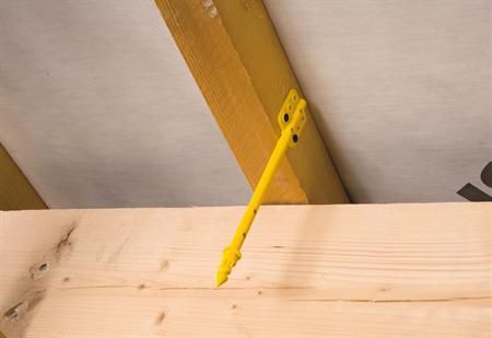

Je vais commencer à isoler mes combles.
Je suis tenté d'utiliser le système ISOVER. Cependant ma charpente n'a pas de chevrons, elle est constituées de pannes et de voliges clouées perpendiculairement aux pannes.
Peut on fixer les suspentes INTEGRA 2 sur des surfaces horizontales (pannes) ou faut il les mettre obligatoirement sur des chevrons ?
https://www.pointp.fr/asset/32/96/AST133296-XL.jpg
Dept : Cotes D'armor
Pas de problème, si l'écartement entre pannes permet une distance suffisante pour les supports des rails
cdt

Merci beaucoup de votre réponse.

votre finition sera de quel type: BA 13, lambris, ....
Cdt
Env. 20 message Cotes D'armor
lucienpel a écrit:Bonjour
Cdt
Ce sera du BA13
juste un petit rappel, pour une pose dite : perpendiculaire (recommandée)
entre 2 fourrures entraxe max 0,60 m ; un entraxe de 0,50 m est préférable;
sur une même fourrure distance max entre 2 suspentes, 1,20 m
