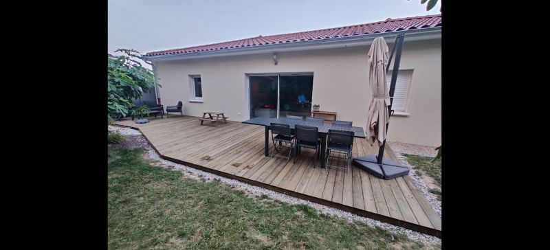

J'ai fait une terrasse bois (douglas) pour 4000€ tout compris, aucun entretien, ça vieilli bien, j'en suis ravi !

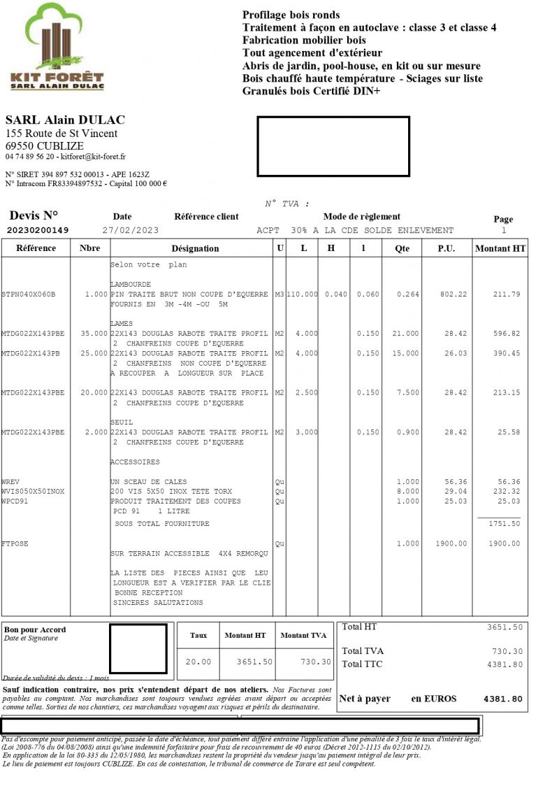

Re,
Barbatoutes a écrit:J'ai fait une terrasse bois (douglas) pour 4000€ tout compris, aucun entretien, ça vieilli bien, j'en suis ravi !
Tout compris, tu veut dire la pose aussi ou que le matériel ?
Car 4000€ pour 45m2 avec du pin Douglas !...
le bois s'entretient un minimum... ; on peut effectivement le laisser griser naturellement.
oui le bois vieilli bien si on l'entretien ; ta terrasse n'a que 2 ans...
Quel est la hauteur entre dalle béton et lames, hauteur qui est primordiale pour chasser l'humidité par une ventilation naturelle.
Présence de lames de rives (ou lames de finition) sur tout le pourtour ? ; ça fait très joli mais l'air circule beaucoup moins...
Tes lames sont perpendiculaires à ta maison, ce qui veut dire que les lambourdes sont parallèles à la maison.
Ce qui veut dire aussi que si elles ne sont pas posées sur des cales mais à même le sol :
 - elles sont en contact permanent avec le béton, d'où humidité, moisissures
 - elles obstruent le passage des eaux de pluie, tout en retenant les feuilles et détritus divers
Env. 60 message Ain
Oui voici le devis :

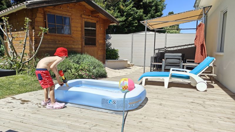

Pour l'entretien, m'a dit de la balayer régulièrement. Je n'ai pas jamais une feuille morte qui pourrie dessus.
Ce n'est pas suffisant ?
Effectivement ça grise avec le temps mais cela ne me dérange pas, je le savais.
Une photo prise deux ans après :

Env. 60 message Ain
Quel est la hauteur entre dalle béton et lames, hauteur qui est primordiale pour chasser l'humidité par une ventilation naturelle. : Pas beaucoup, 40mm de mémoire !
Présence de lames de rives (ou lames de finition) sur tout le pourtour ? ; ça fait très joli mais l'air circule beaucoup moins... : Oui tout autour. Je sais, ce n'est pas idéal pour la ventilation
Tout à fait, j'ai demandé à poser les lambourdes sur calles pour éviter ce phénomène. Par contre il n'y a pas de bande bitumeuse entre la lambourde et la lame, j'aurais peut être du insister là dessus.
Merci JCdu26
Messages : Env. 60
Dept : Ain
Barbatoutes a écrit:Effectivement ça grise avec le temps mais cela ne me dérange pas, je le savais.
donc tout va bien, rien d'autre de particulier à faire
Barbatoutes a écrit:Quel est la hauteur entre dalle béton et lames, hauteur qui est primordiale pour chasser l'humidité par une ventilation naturelle. : Pas beaucoup, 40mm de mémoire !
si 40, lambourdes posées à plat ; j'espère que l'espace entre 2 cales n'est pas trop important
si 60, lambourdes posées sur chant ; il y a plus de portance donc l'espace entre cale peut être un peu plus important
ouais, c'est moins gênant pour le bois en rapport aux lames composites
Tout à fait, j'ai demandé à poser les lambourdes sur cales pour éviter ce phénomène. Par contre il n'y a pas de bande bitumeuse entre la lambourde et la lame, j'aurais peut être du insister là dessus.
c'est mieux avec ; mais c'est fait...
