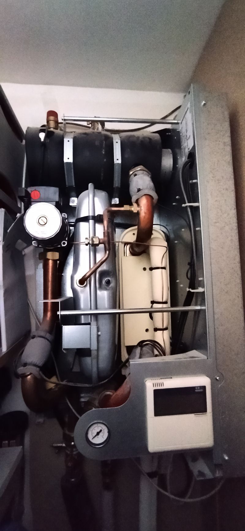

Je dispose d'une PAC EKHBH008BB6V3 Air/eau depuis 2011 uniquement en version chauffage.
On m'avait dit à l'époque qu'il était possible via le changement d'une carte électronique, de la transformer en réversible pour bénéficier d'un refroidissement du plancher en été (référence EKHBX je crois).
J'ai contacté Daikin, mais bien sur, leur seule réponse c'est de voir avec mon installateur... qui me fera payer l'installation. Je trouve cela honteux.
Je suis pas débile (en théorie), si on me dit quelle référence prendre, je devrais être capable de l'installer et de la paramétrer... Lorsque j'avais eu un prob de module sur mon chauffe eau, c'était la même histoire. Et au final, j'ai acheté ce qu'il fallait est l'ai installé par moi-même.... (le chauffe eau était sous garantie, mais la main d'oeuvre était pour ma pomme...).
C'est comme si chez Renault tu ne pouvais plus faire l'entretien toi-même... (bon OK, ils poussent pour que ce soit le cas, mais on peut encore acheter ses pièces).
Bref... Si quelqu'un a cette info, je suis preneur

Salut. Je suis tjs etonné de lire qu il faille changer la carte elec pour beneficier de la reversibilité. A confirmer. A voir aussi si elements d isolation dans le module, si shunt possible, si il ne s agit pas de juste activer un switch, si le regulateur a cette fonction, ton thermostat.

C'est possible ce que tu dis ! cela ne m'étonnerai pas d'ailleurs. Saurais-tu à tout hasard où est située cette carte ? Histoire que je regarde si je vois qque chose (on ne sait jamais).
La fonction éxiste, elle n'est pas active dans les menus de param.
Est ce que ton module est equipé d isolants genres gaines moussées sur le cuivre, circulateur... bref d eventuels dispositifs pour eviter la condensation dans le module?

Je ne connais pas trop Daikin mais sur ma Hitachi, il y a juste un petit switch a activer( qui est d usine activé) et basculer en mode froid l ecran de la regul.

Avez vous regardez si des éléments internes dans votre module interieur sont isolés pour éviter la condensation ( circulateur, tuyaux cuivre) ?
Faites une photo, on va vite vous le dire!

Hello,
Ce topic est super vieux, mais je me rend compte que je n'ai pas répondu, et comme le sujet est toujours valable, voici la photo:
L'échangeur est isolé, et la tuyauterie aussi
