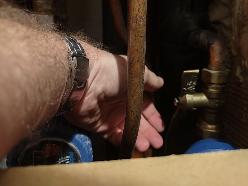

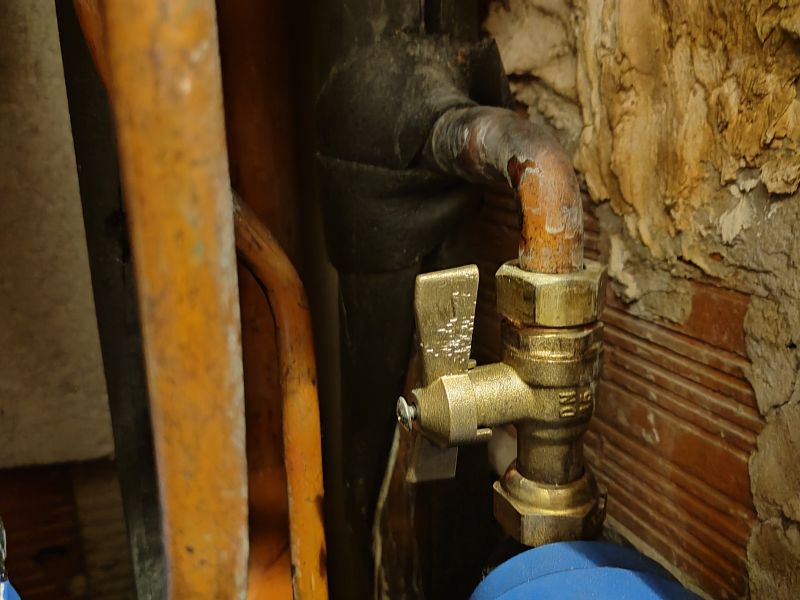

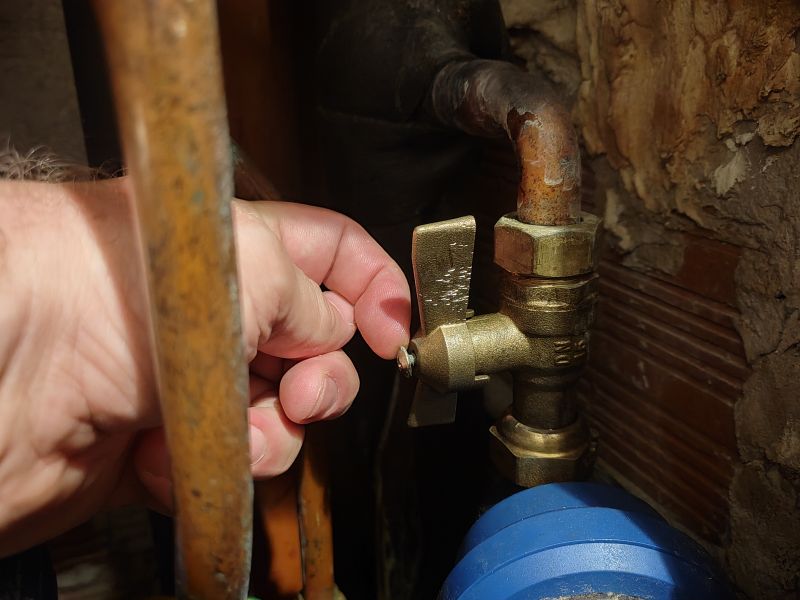

J'aurais besoin de votre aide s'il vous plaît.
J'ai tenté de fermer la vanne d'arrivée d'eau de mon appartement. Malheureusement je ne parviens pas à la fermer en entier car le compteur de l'appartement voisin gêne le passage de la vanne (photo ci jointe). Je me demande si cela est normal (s'il ne s'agit pas d'une malfaçon) et si le problème est réglable.
Merci d'avance pour vos réponses.

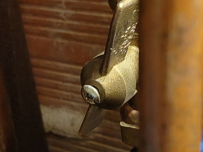

Bonjour, devisez l'écrou avec une clef plate. Vous pourrez démonter la poignée. Essayer de la tourner pour mettre le long coté à gauche, peut être que vous pourrez la fermer comme cela. Sinon enlevé la poignée, et remettre la vis. Vous pourrez ouvrir ou fermer avec une clef plate.
Membre utile Env. 800 message Morbihan
on pourrait aussi tourner un peu toute la vanne sur son axe mais faire ça sous pression c'est la fuite assurée. Vous n'avez pas une autre vanne avant compteur ?

Une fois la poignée démontée et si pas possible de l'installer dans l'autre sens, la raccourcir à la scie à métaux avant de la remonter ?

Bonjour. Remettre la poignée parallèle au tuyau (position ouverte), dévisser l'écrou et enlever la poignée comme préconiser par plaquisteheureux, et la mettre dans le sens opposé, donc toujours parallèle mais vers le bas. Ainsi pour fermer il suffit de faire tourner sur la gauche, et la poignée se retrouvera perpendiculaire au tuyau mais de l'autre côté (en montant et pas en descendant). On m'a toujours dit que parallèle = laisse passer et perpendiculaire = coupe le passage, ce qui peut être utile pour d'autres utilisateurs à l'avenir de rester dans la logique des choses.Huh

Juste parque soit il n'y a pas assez de place dans la gaine technique, soit l'installateur est naze et a mal disposé les éléments.
Je rejoins ce qui est dit plus haut, démonter et retourner la poignée..le coté le plus court passera a droite du coup .
sinon tourner legerement la vanne.
De : Barges 21910 (21)
Je rejoins l'idée aussi. Mais si sur le corps de la vanne, il y a un ergot en face d'un secteur qui limite le débattement au 1/4 de tour, dans ce cas il ne sera pas possible de faire un demi tour à la manette Mad
Donc il suffit de limer ou couper le bout de métal qui empêche la course correcte du levier.
