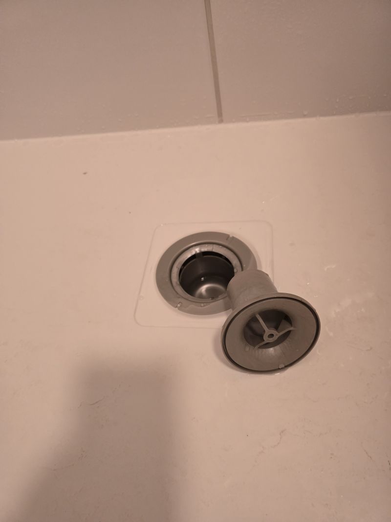

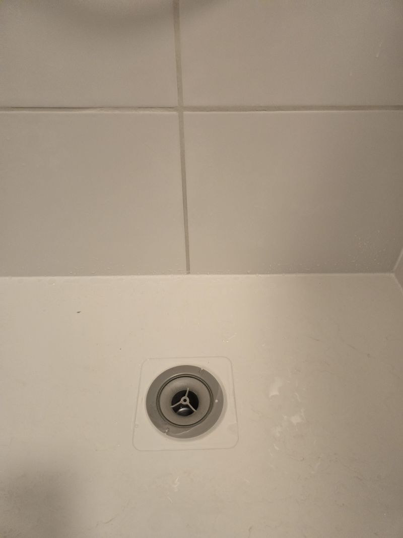

J'ai un problème avec l'évacuation de la douche. En effet quand je met le siphon de la bonde l'eau ne s'écoule plus du tout. Si j'enlève le siphon ca fait une sorte d'appel d'air avec des glous glous 😂 et ca s'évacue rapidement. Comme si le siphon jouait le rôle d'un bouchon. J'avoue ne pas comprendre ce qui rentre en jeu. J'essai de mettre des photos pour que vous voyez l'installe. L'évacuation est verticale si ca peut aider.
Merci d'avance

il faut couper la partie qui est sortie et qui me parait trop longue, tu peux le faire sans soucis l'essentiel étant que la partie qui entre soit dans la cuve et sous les entrées au dessus, je sais pas si je me fais comprendre Biggrin

Re, petit retour pour ceux qui auront le même problème. Je confirme c'est de la m... 😂 j'ai coupé et recoupé et encore recoupé et..... bah j'ai fini par le virer complètement. Même coupé au dessus des trous de l'autre "bidule" ca n'évacue pas. J'ai fait le test au dessus de l'évier et ca fonctionne très bien mais des qu'il est enclenché dans la douche il ne doit pas y avoir assez de prise d'air pour que ca fonctionne. J'ai une évacuation d'un evier branché sur le meme réseau (juste a côté) bouchon de l'évier fermé ca fonctionne pas non plus. Apres je me dis c'est essentiellement pour les cheveux de madame et je pense que le bidule suffira a les retenir. J'ai un regard plus loin pour passer le furet au cas où. En tout ca merci d'avoir pris le temps de me repondre et pour les futurs n'achetez pas ce système
Dept : Indre
Le problème c'est que la partie de la bonde que t'as viré c'est conçu pour bloquer les remontées d'odeur, il fait office de siphon,
le fait qu'il plonge dans l'eau empêche les odeurs d'égout de remontés par les orifices de la cuve, ce que tu peux faire c'est l'enlever quand tu prends la douche et le remettre après mais c'est un peu contraignant,
il est mal foutu, comme celui qui l'a conçu Laugh le passage de l'eau est mal dimensionné,
comme ont dit c'est une bonde à 2 balles Dry

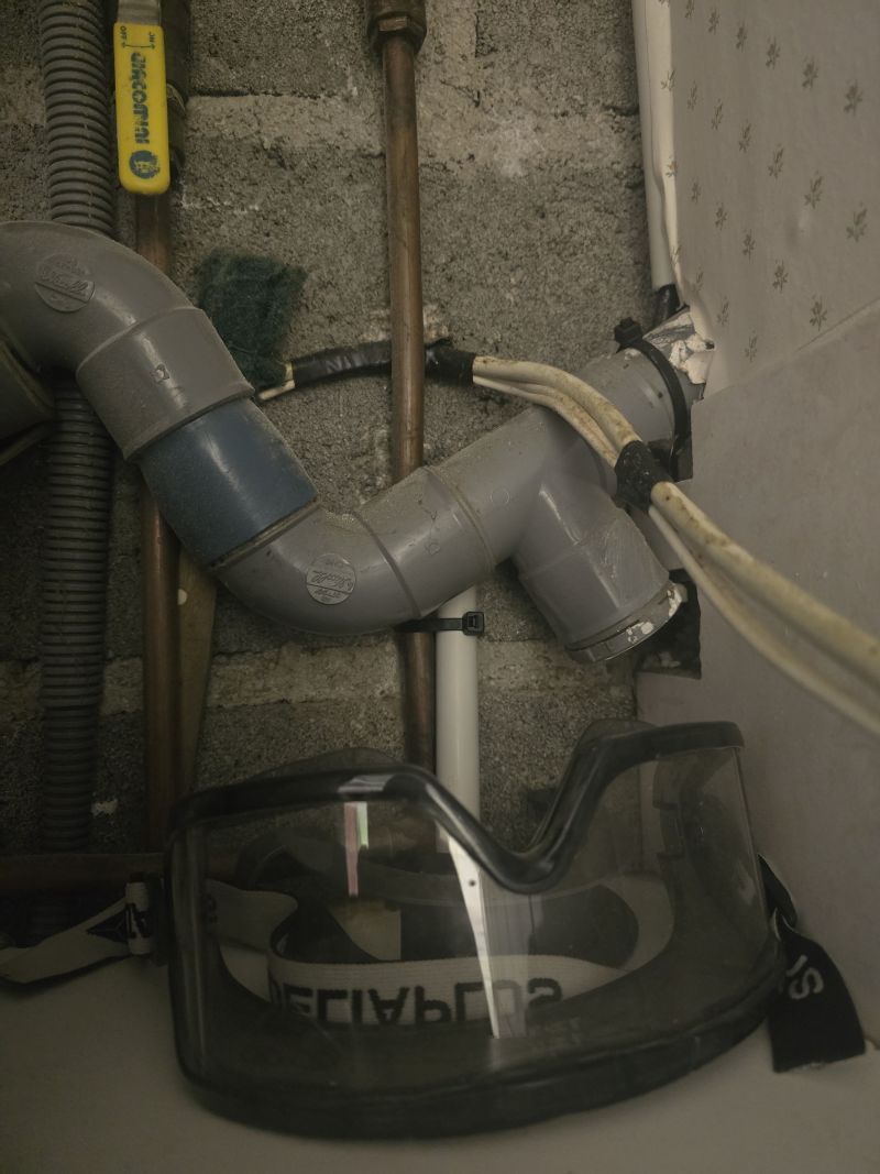

OK c'est vrai que j'avais pas pris ce paramètre en compte mais avant d'arriver a l'évacuation générale (je sais pas si ca se dit comme ça) j'ai ça
Ça devrait me protéger des remonter?

Oula, le receveur se retrouve a quel niveau par rapport au point bas de cette évacuation ?
Bloggeur Env. 20 message Indre
Deudy a écrit:Oula, le receveur se retrouve a quel niveau par rapport au point bas de cette évacuation ?
Je dirais entre 1m et 2m au dessus
Dept : Indre
Point bas, 2 coudes 90 en mode siphon, ça doit être rempli de m***e.
Il y'a quoi de connecté sur cette évacuation ?
C'est vrai que c'est pas très académique mais c'est vrai que ça fait office de siphon, heureusement t'as un bouchon pour déboucher au cas où Biggrin

C'est une une installation ancienne je sais pas l'objectif qu'ils avaient en mettant ça

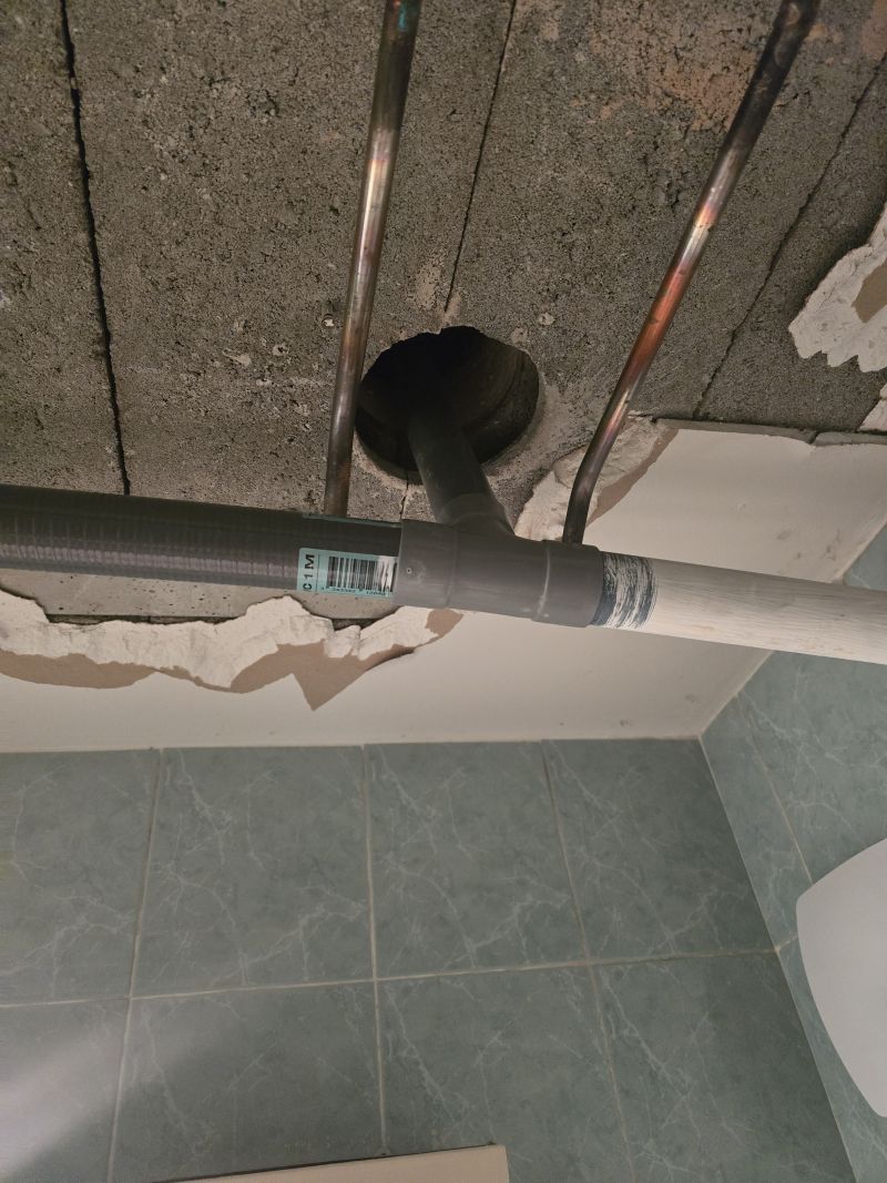

Il y avait un evier a l'etage de branché dessus. Et en bas il y a une douche et toilette avec une pompe pour renvoyer dans l'évacuation qui est plus haute que l'évacuation de la douche et des toilettes. Je sais pas si c'est bien compréhensible. Je vais certainement reprendre tout ca quand je vais refaire la pièce mais pour le moment ca va rester comme ca. Les toilettes et la douche en bas ne seront pas utilisés pour le moment
Dept : Indre
Je comprends mieux maintenant, la douche est branchée à un sanibroyeur qui renvoie le tout vers le collecteur,
Oui ça se fait quand le collecteur est plus haut que les sanitaires, y'a pas le choix,
Tu peux les utiliser sans problème, c'est fait pour.
