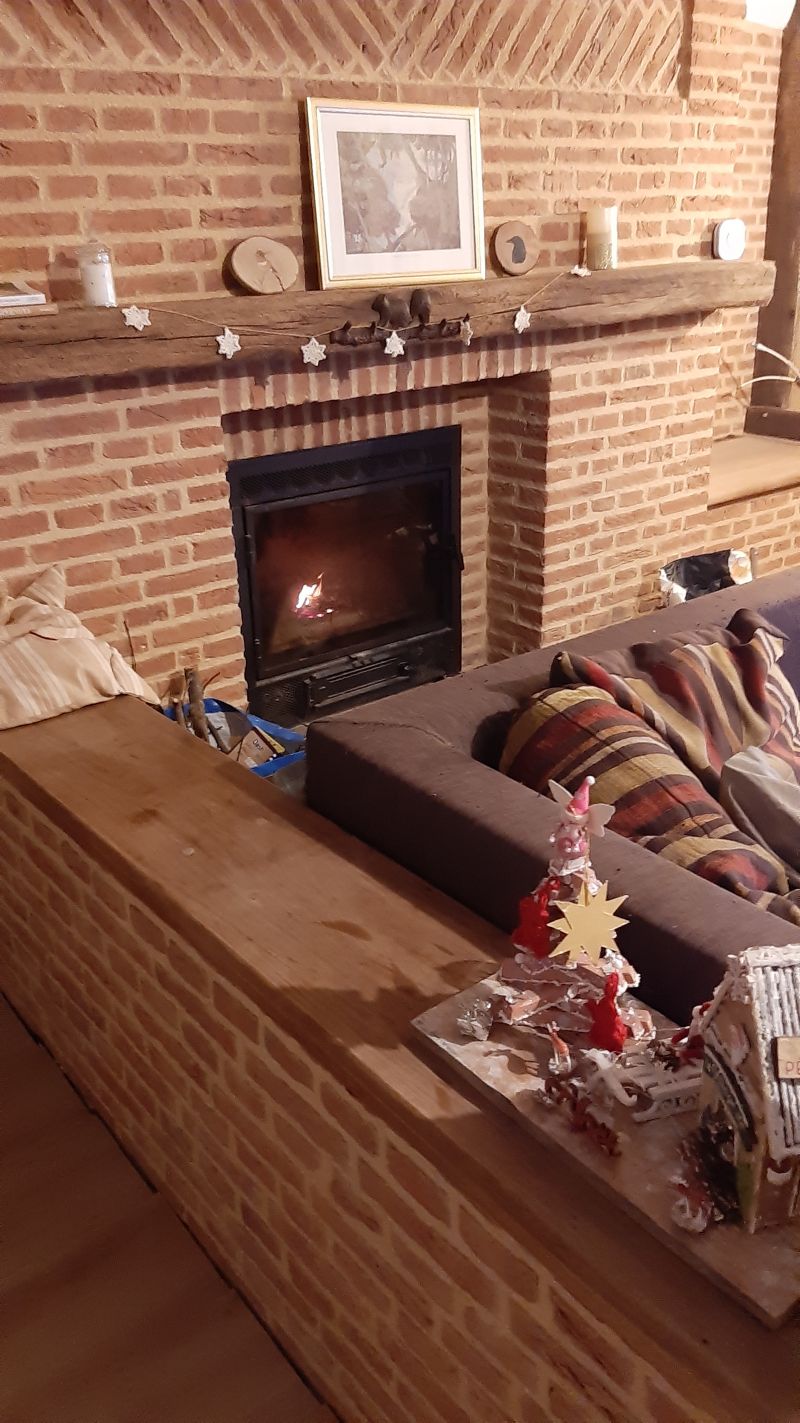

Je vous expose mon problème avec notre insert turbo. La maison que nous venons d'acheter dispose d'un insert que nous avons utilisé plusieurs fois. Il s'agit d'un insert avec turbo que l'on peut mettre en marche avec un bouton. J'ai remarqué que lorsque les ventilateurs de l'insert sont en marche pendant que l'insert fonctionne, j'ai des maux de tête et nausées légères mais pas agréables et sensation de fatigue. Quand les ventilateurs ne fonctionnent pas rien de tel. Après recherche sur internet je me demande si ce n'est pas à cause d'un manque d'oxygène ou trop de co2 suite au fonctionnement de ces turbines qui aspirent l'air dans la pièce.
Il n'y a pas d'arrivée d'air exterieur pour l'insert mais il y a des arrivées d'air en haut des fenêtres une en face et une à côté de l'insert. Il n'y a pas de vmc mais 2 grilles de ventilation haute et basse dans la cuisine qui est assez loin du salon. Le conduit de cheminée n'est pas tubee.
Pouvez-vous me dire si le problème est bien le manque d'arrivée d'air dans la pièce  ? Est ce que ça peut être un défaut de l'insert qui a l'air assez vieux ? Tuber la cheminée pourrait-il résoudre le problème ?

Bonjour, Les ventilateurs font du recyclage d'air, et cet air se chauffe en passant dans l'insert. Les entrées d'air sur fenêtres ont à peu près aucun effet sur la combustion de l'insert. N'y a-t-il pas une VMC dans votre maison ? si oui, c'est plutôt là le problème, car elle met une pression négative ce qui nuit à la combustion. Il faudrait avoir un détecteur de CO, ce n'est pas la même chose qu'un détecteur de fumée. La cuisine est elle ouverte sur le séjour ?
Le fait que les ventilateurs de l'insert fonctionne ne change rien (recyclage), essayez d'entrebailler à peine la fenêtre la plus proche de l'insert pour voir si ça change quelque chose.
Maintenant, on installe des poêles étanches. Ils n'utilisent pas l'air de la pièce où il se trouve comme le fait votre insert, ils reçoivent l'air neuf au moyen d'un tuyau qui se branche en bas, à l'arrière du poêle. Ainsi la VMC n'a aucun effet sur la combustion et la VMC n'aspire pas l'air de cette arrivée d'air puisqu'elle est branchée sur le poêle. Regarder s'il serait possible d'amener de l'air sous l'insert, s'il est contre un mur donnant sur l'extérieur par exemple. Et il faudrait que l'ouverture puisse se refermer lorsque l'insert n'est pas utilisé.
Vous pouvez essayer de nettoyer les conduits d'air une fois l'insert arrêté, avec un goupillon, et ensuite il faudrait souffler à l'endroit où les ventilateurs prennent l'air avec un compresseur, ou à défaut avec un sèche cheveux sur position froide, ça pousser plus fort que les ventilateurs de l'insert.
Et aussi, il serait bon de faire passer le ramoneur, c'est indispensable notamment par rapport à l'assurance.

Il n'y a pas de vmc pour l'instant, nous sommes en période de travaux nous allumons un feu de tant en tant pour chauffer la maison qui est inhabitée. La cuisine ou se situe les aerations hautes et basses se situe dans une autre pièce que le salon ou est l'insert.
La cheminee est au centre de la maison donc non accolé à un mur exterieur. L'insert est complement coffret donc pas moyen de mettre quoique ce soit sous l'insert (photo jointe).
Je vais acheter un détecteur pour la co2 est voir ce que cela donne. Le ramonage a été fait cette année.
Du coup si les turbines de l'insert ne font que recycler l'air les maux de tête ne peuvent pas être du à un manque d'oxygène du au fonctionnement des turbines si je comprends bien ?

 l'air de ventilation pour le turbo est pris où ?
 il faut vérifier si il n'y a pas de prise d'air dans l'insert au niveau des angles ( traces blanches )
 il faut aussi contrôler le raccordement insert / conduit , si ce n'est pas tubé il y a souvent des fuites de fumées !

Bonjour, j'ai un insert turbo, l'air est pris devant au niveau du bas du foyer. et là se trouve un ventilateur de chaque côté. Ils poussent l'air de la pièce qui passe sous le foyer sur les côtés, passe au fond du foyer, et continue par des tuyaux d'environ 5 ou 6 cm de diamètre, parallèles et très rapprochés qui reçoivent toute la chaleur du feu. Les gaz de la combustion passent entre les tuyaux. ça me fait penser, il faudrait peut-être passer une lame de couteau par exemple, entre les tuyaux, si cet insert est comme le mien, car ça s'encrasse, et peut-être que le ramoneur n'y a pas pensé. ça, c'est très facile à faire.
Parfois, je le fais pour que la combustion se fasse bien et que ça ne fume pas.
Mon insert, il faut le sortir pour ramoner. Et le vôtre ? les dépôts noirs descendent où ?
Il n'est pas certain que le vôtre soit identique au mien. Il faut regarder et chercher à comprendre comment ça marche.
Il faudrait détalonner les portes intérieures pour que l'air circule. faites le en premier lieu à la porte de communication entre la cuisine et la pièce où est l'insert. ça aidera un peu, et aussi en plus vous pouvez laisser cette porte entr'ouverte.
A l'extérieur, sur le toit, ça ne fume pas trop, et lorsque vous ouvrez la porte vitrée de l'insert, est-ce que le feu est vif, ou est-ce que ça fume ?

L'air pour les turbines est pris directement dans le salon puis est recraché par une grille en haut de l'insert dans le salon.
Je vais vérifier cela. Je pense que nous allons faire tuber l'insert et voir déjà si c'est mieux ! Merci.

Je reprends ce sujet où il était arrêté car depuis nous utilisons l'insert tous les jours mais je trouve qu'il ne chauffe pas beaucoup il fait a peine 19 degres dans le salon quand nous l'utilisons même avec les ventilateurs en marche.J'aimerais trouver pourquoi et si cela peut s'améliorer.
Tout d'abord quand nous l'utilisons nous laissons ouvert le tiroir a cendrier car sinon le feu s'eteint ou peine a rester allumer.
De plus la vitre s'encrasse vite, au bout d'une flambée c'est à moitié noir.
Quand nous utisons du chêne ou pommier cela chauffe moins que lorsque nous utilisons du pin (je sais qu'il ne faut pas en utiliser mais c'est du bois gratuit et nous alternons avec du bois dur ).
Il-y-a une petite molette au milieu qui se déplace de droite à gauche avec une position 0, 1 et 2 quand je déplace la molette il ne se passe rien donc je ne sais pas à quoi ca sert.
Je joins quelques photos de l'installation. Si vous avez des avis sur la question n'hesitez pas.
