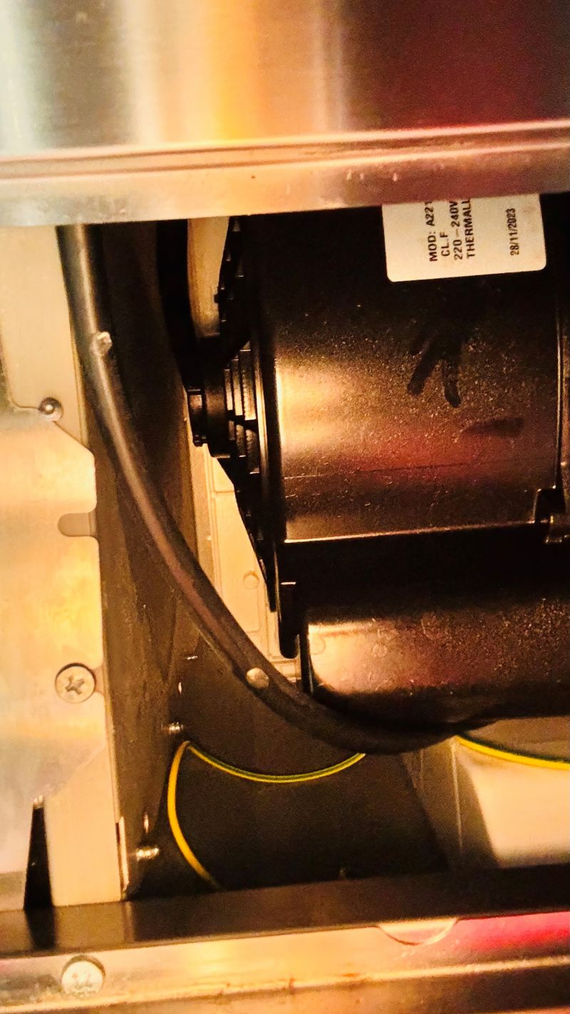

Pourrais-je vous demander un renseignement au sujet des filtres correspondants à la hotte touch'inbox svp ?
J'aimerais remplacer les filtres, mais je ne trouve pas l'emplacement prévu à cet effet après avoir oté les deux grilles.
Je n'ai pas reçu la notice d'emploi et le cuisiniste qui nous a conçu la cuisine n'est pas en mesure de nous aider.
Je joins une photo du moteur et une vue éclatée de la hotte.
D'avance je remercie infiniment pour votre aide.
