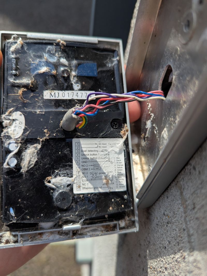

Suite à l'installation de photocellules sans fil un peu à taton (mais qui fonctionnent !) j'ai fait l'idiot et débranché les fils de mon digicode CAME ACMR-VR (qui fonctionnait).
Bien sûr je n'ai pas pris de photos avant le débranchement, et je n'arrive plus à le faire fonctionner. malgré plusieurs combinaisons , dont la dernière (voir plus bas) qui est, dans mes souvenirs, celle qui fonctionnait.
Le digicode est bien alimenté, j'arrive à faire le code qui était auparavant paramétré, j'entend un contact, puis rien.
Voici une photo de mon branchement, ainsi qu'une photo de la signification des couleurs de fils du digicode
(à noter que les connectiques bluebus sont pour l'interface IBW des photocellules sans fil)

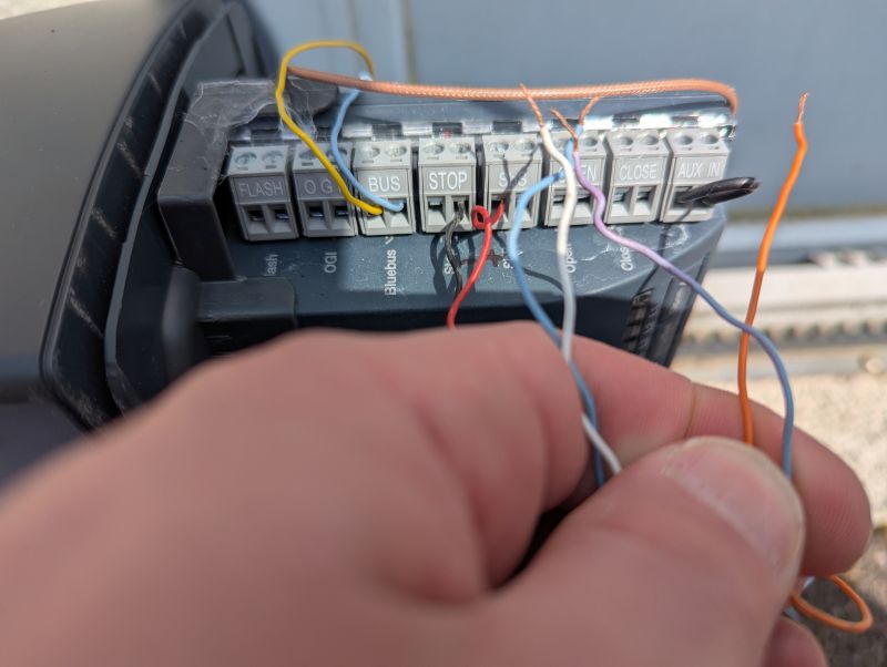

Bjr sur les 2 bornes SBS il me semble.Prend un bout de fil et donne une impulsion sur les bornes SBS.

L'alimentation : Noir sur la borne droite de STOP et rouge sur la borne gauche de SBS
Les 2 câbles de contact sec : Un dans chaque borne de SBS

Pour voir si la sortie SBS fonctionne, vous enlevez le bornier plastique et vous faites un contact bref entre les 2 picots avec un tournevis, la LED SBS s'allume et le portail bouge.

Le by-pass sur les bornes SBS fonctionne : le portail s'ouvre et se ferme.
J'ai donc un problème au niveau du digicode.
J'ai bien branché le blanc et le rose sur SBS, mais ça ne fonctionne toujours pas.

Est ce que l'on voit le bornier du digicode, afin de vérifier si sur les bornes 10 et 11 les fils sont vraiment les blanc et rose ?. voire à dévisser la plaque arrière (un petit nettoyage en plus ne fera pas de mal, attention aux bébêtes à 8 pattes Crying)

Voici les 2 photos :
la première c'est au moteur du portail, on voit le noir branché en stop (-) et le rouge en SBS (+), qui viennent du digicode
les fils que je tiens dans ma main sont les 4 autres qui viennent du digicode : bleu ciel, blanc, rose/mauve et orange
la 2ème c'est le départ du digicode (avec les toiles d'araignées dont j'ai horreur  )
les fils sont noir, rouge, blanc, bleu vif, violet, blanc et rose
il y a donc un couac entre les couleurs

Il y a une dérivation quelquepart

Oui, ça j'avais compris. Mais il est où le bornier du digicode, numéroté de 1 à 13 ?
Il faut regarder en enlevant les deux vis de chaque coté du câble qui sort du digicode.

C'était ça !!!
Le fil rose se transformait en orange, le problème est résolu, je vous remercie sincèrement pour votre aide.

sachant que le bleu n'était pas exactement de la même teinte d'un côté et de l'autre il y avait forcément un truc entre les deux
