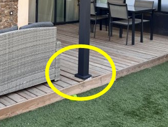

J'ai commandé une pergola autoportante que je souhaite fixer sur ma terrasse en bois réalisé par un artisan l'année dernière.
Ma terrasse est constituée de lambourdes sur plot avec les lames vissées dessus.
Les plots sont posés sur la terre (géotextile).
Je pensais créer une réservation dans mes lames pour faire passer les pieds. Ensuite mon idée est de fixer les pieds de la pergola directement sur les lambourdes en bois (en dessous des lames).
Je m'aperçois en mesurant que les pieds de la pergola sont plus grands que les lambourdes (en dessous des lames).
Avez vous une idée pour faciliter la fixation ?
J'ai vu différentes solutions comme des pieds béton etc. J'avoue être perdu
Merci d'avance !

Je crains qu'il ne faille prévoir des vraies fondations. En position fermée la prise au vent est importante et cela risque de se soulever. Mais attendons des avis de gens plus expérimentés que moi.

Drôle d'idée de fixer ta pergola sur des lambourdes en bois qui d'une part va pourrir et d'autre part ne tient pas au vent et soulèvement.
Pour mon auvent j'ai réalisé des plots béton en dehors de l'emprise de la terrasse. et sur le mur de la façade arrière.

J’ai finalement réalisé les pieds bétons avec des regards en 26x20. J’ai creusé les pieds puis couler le béton tout prêt dans l’emplacement.
J’ai racheté des goujons plus longs pour attraper le béton en dessous des lames.
Il me reste à finaliser quelques goujons et on est bons.

Ced13009 a écrit:Les plots sont posés sur la terre (géotextile).
Ce n'est pas bon ; il ne faut pas poser les plots directement sur un sol en terre, même tassé depuis longtemps !
Il fallait décaisser et mettre une couche de tout-venant bien tassé à la plaque vibrante, puis une couche de gravier concassé également tassé à la plaque. Ceci afin d'avoir un support très stable et bien drainant.
La hauteur de tes plots est faible, de ce fait l'espace entre terre et lame et trop faible.
La ventilation sous platelage n'est pas assez assurée et tu risques d'accumuler de l'humidité...
Le géotextile, il faut le poser à même le sol ; pas en dessus des plots et des lambourdes !
