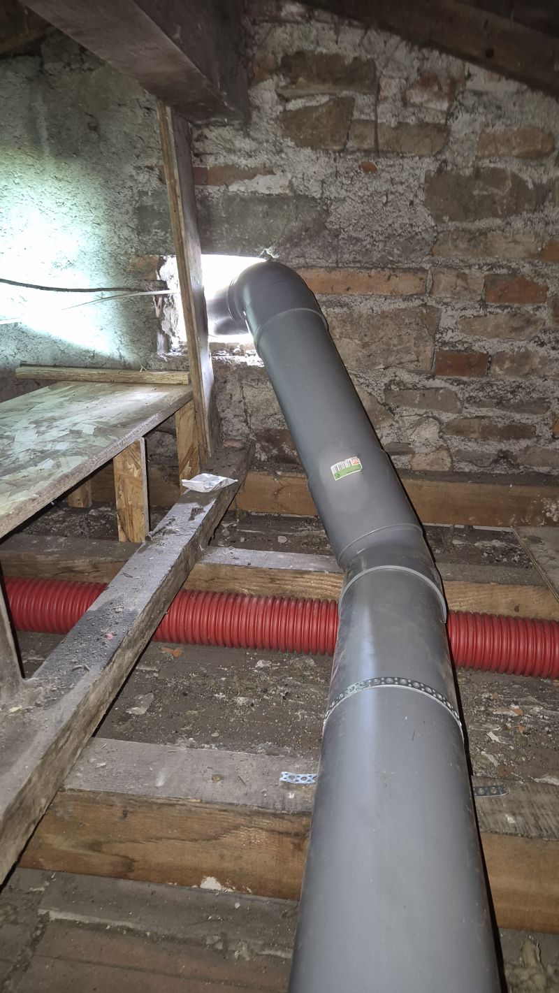

Je vais ici documenter mon installation d'une VMC DF Orion dans le cadre du changement de l'isolant en comble perdu.
Existant:
Une VMC SF hygroréglable (capricieuse dans sa gestion de l'humidité) qui extrait l'air de la SDB et des WC (tout deux situés à l'étage d'une maison ancienne de 70 m2 par niveau.
Isolation des combles perdu par 10 cm de laine de roche vieille, sale et tassée entre les solives qui soutiennent le plafond en briquette.
La laine de roche a été enlevée et sera remplacée par 30 cm de fibre de bois (STEICO ZELL) qui sera soufflée.
La VMC DF a été décrite ici: VMC Orion Iry 200
La distribution d'air vers les 4 pièces de l'étage sera faite avec du tuyau PE de 90mm placée au dessus des solives. Les tuyau seront donc recouvert par 15 cm de fibre de bois.
Pour les raccordement des bouches d'aspiration au tuyau, j'utilise un coude PVC de 80mm qui est lui même raccordé au tuyau PE a l'aide d'une pièce imprimée. De l'autre bout le tuyau PE est raccordé à un caisson de distribution Atlantic (avec aussi une pièce imprimée). Ca donne cela:
L'étanchéité complète et la fixation sera faite avec du scotch Alu. Les tuyau fixés avec des brides en feuillard perçé.
Le profil de la pièce imprimée épouse très bien le tube PE et assure déja une étanchéité importante:
A suivre...

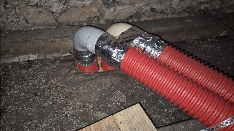

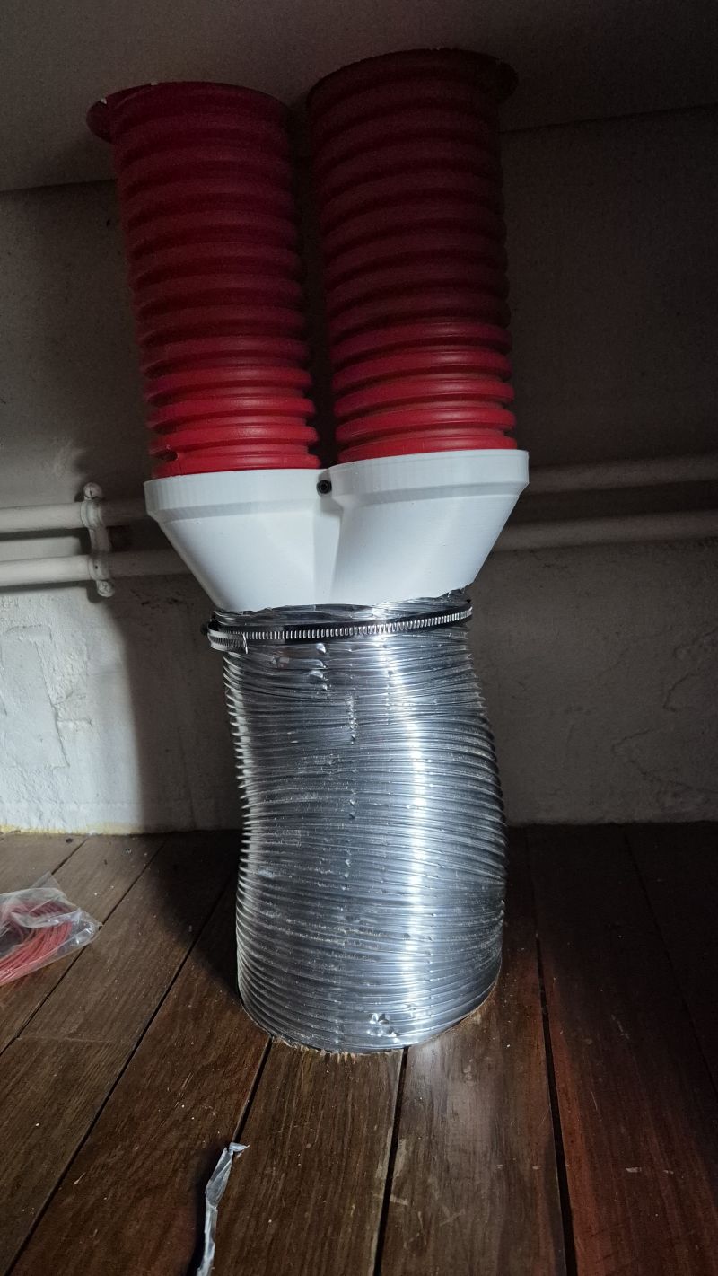

Pour le raccordement de la bouche d'extraction de la cuisine vers 2 gaines de 90mm:
Les pièces de raccordement sont imprimés en ABS. Les fichiers de fabrication (format solidworks 2017 et en STL) sont disponibles sur thingiverse: fichiers de fabrication
Et en réel:

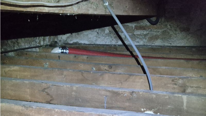

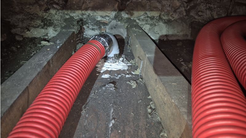

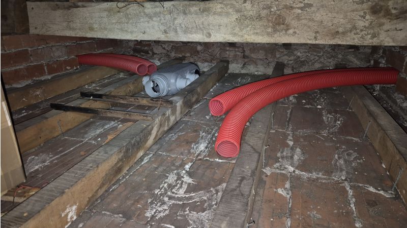

Un point d'étape car j'ai bien avancé !
Les bouches et les tuyaux de soufflage de l'air frais ont été posés dans les 4 pièces de l'étage (3 chambres et un bureau)
La bouche d'aspiration en 125mm et ses deux tuyaux de 90mm a été posé dans la cuisine (au rdc).
La bouche d'aspiration de l'air frais et sa canalisation de 125mm à été posée.
Voici quelques photos:
Les tuyaux pour le soufflage et une des bouches.
Passage de 125mm a 2 x 90mm pour la cuisine:
Les deux tuyaux d'aspiration dans la cuisine:
Une des bouches de diffusion:
départ du soufflage:
L'aspiration de l'air frais:

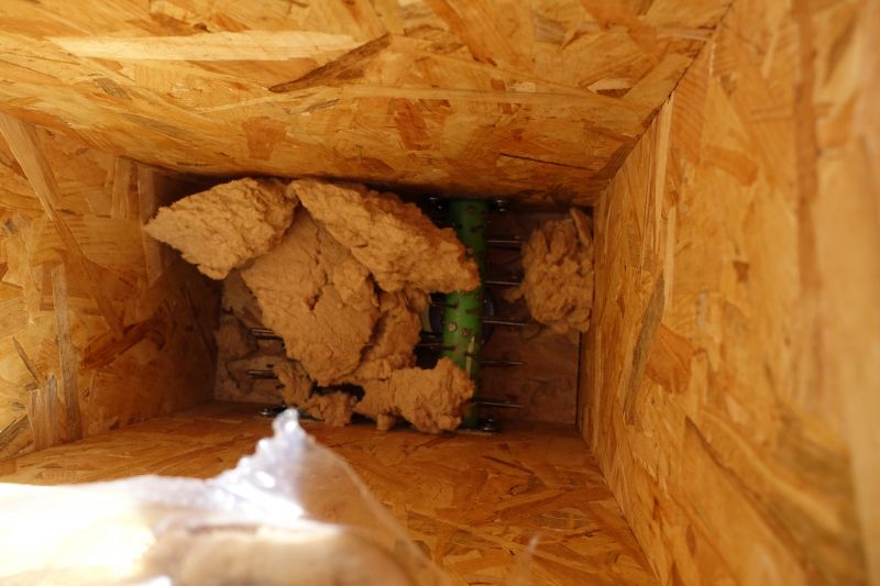

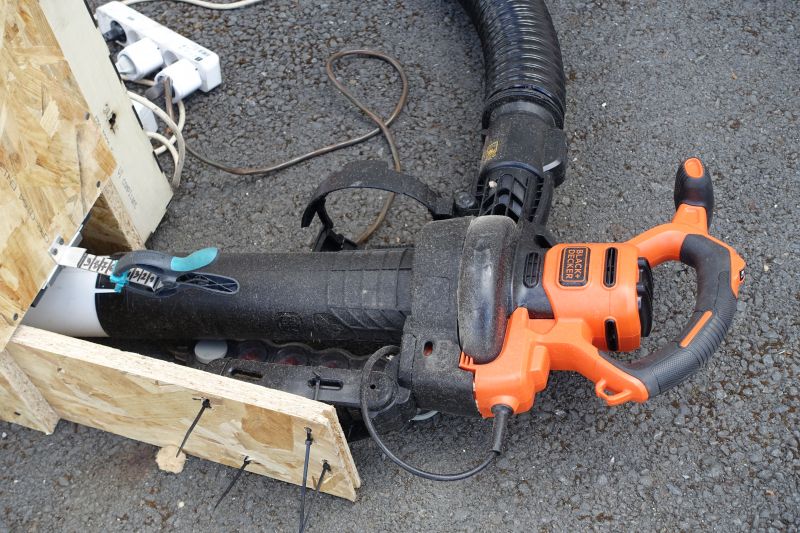

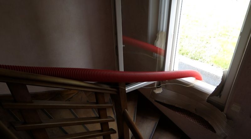

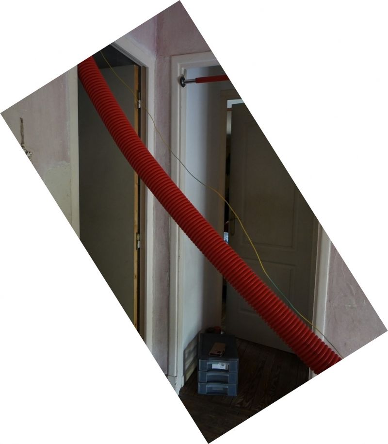

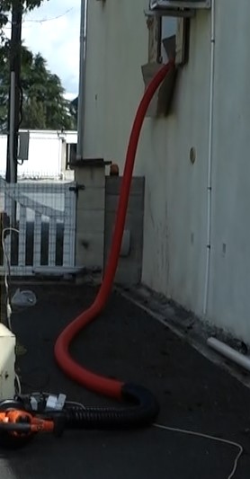

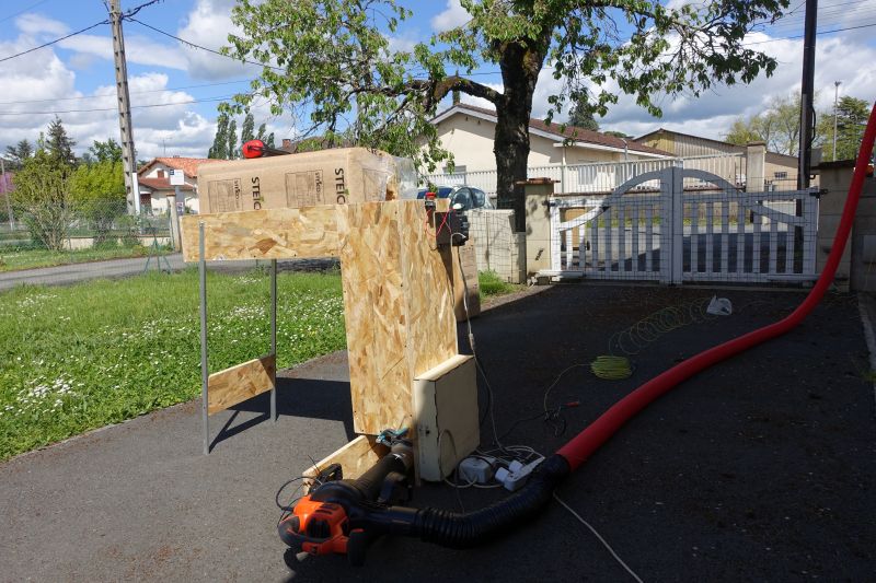

Le soufflage de la fibre de bois a aussi été effectué sur 50 m2 (il reste 10 m2 correspondant a la zone d'installation de la VMC DF).
C'était une grande inconnue car le cardage et le soufflage ont été effectué avec une machine DIY...
Au final, ça fonctionne super bien   J'avais peur que ça n'arrive pas bien a souffler jusqu'aux combles situés au dessus de l'étage (à 7 m de haut par rapport au sol). Mais aucuns problème ! ça monte très bien avec le souffleur de feuille en vitesse 1. On a eu quelques bourages a l'entrée de la gaine TPE de 90 due a un raccord mal fait entre le tuyau noir du souffleur et la gaine. Cela a été résolu à 100% en utilisant un des raccords que j'ai fait en impression 3D pour la liaison avec les coudes de 80mm. (images dans les posts précédents)
Mise en place de la cardeuse / souffleuse:
Passage du tuyau de soufflage
Soufflage avec un souffleur Black et Decker
La cardeuse en action
De : Albi (81)

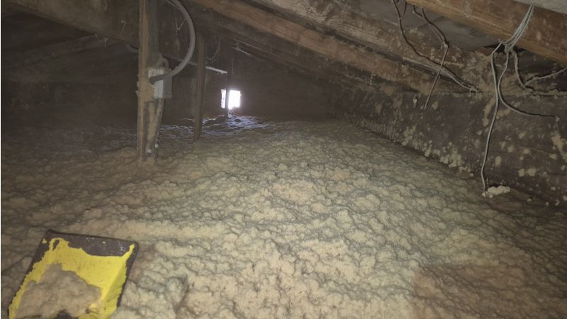

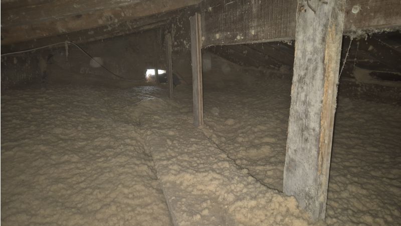

Env. 30 message Albi (81)
Vue de la fibre de bois dans les combles, avant une égalisation et un ajout pour obtenir une densité de 30kg/m3:
Coté est de la maison (le tuyau d'aspiration est à droite, evidement non visible)
coté ouest de la maison (où il y a les deux tuyaux d'aspiration de la cuisine)
Tous les tuyaux sont donc isolés et recouvert d'environ 15 cm de fibre de bois. Cela devrait permettre de limiter les pertes thermiques.

La cardeuse en action:
Et l'épandage de la fibre de bois dans les combles:
Pour étendre 26 sacs de 15 kg (30 cm sur 50m2), il a fallut environ 3 heures de soufflage effectif.
j0ss a écrit:Belle installation !
En plus il ya quand mème 2 étages a "monter" donc il faut que le souffleur tienne le coup
Merci !
Le souffleur black et decker n'a pas bronché, c'est un excellent choix pour cet usage. La turbine est en métal et la soufflerie en forme de tore permet un passage des fibres sans bourrage.

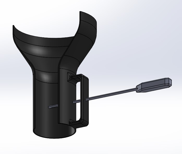

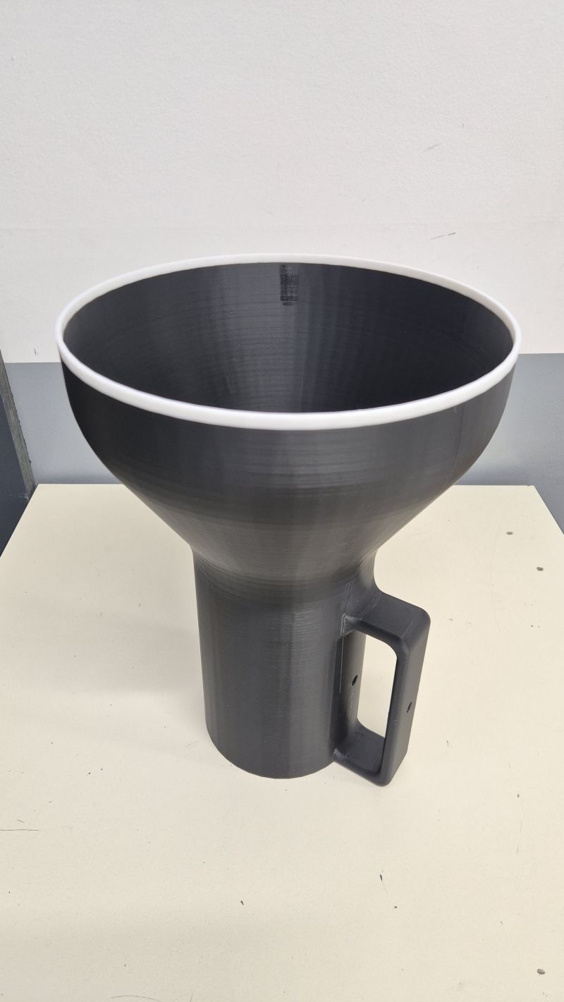

Je ne vois pas bien ce que tu veux dire. Pour mesurer le débit d'air d'une bouche de plafond, comment faire sans cône de mesure ?
Voici une vue en coupe partielle de celui que je viens d'imprimer. La sonde testo se trouve au milieu de la partie droite où j'espère que les turbulences seront faibles.
Le cône s'utilise en le plaquant au plafond en entourant la bouche d'air. Je mettrai probablement une mousse fine sur la partie haute pour l'étanchéité (mais comme la pression sera très très faible je doute de son intérêt).
Les dimensions sont:
diamètre haut: 250mm
diamètre bas 125mm
hauteur totale: 350mm

Si tu changes le diamètre, tu changes la vitesse mais normalement pas le débit. Mais pat contre avec une vitesse qui augmente, c'est pertes, turbulences, et donc défaut de mesure non ?
