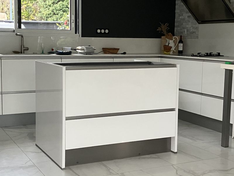

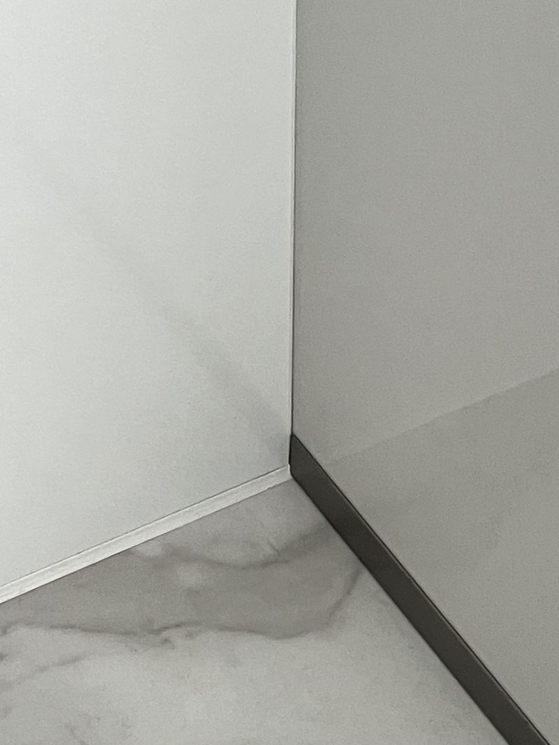

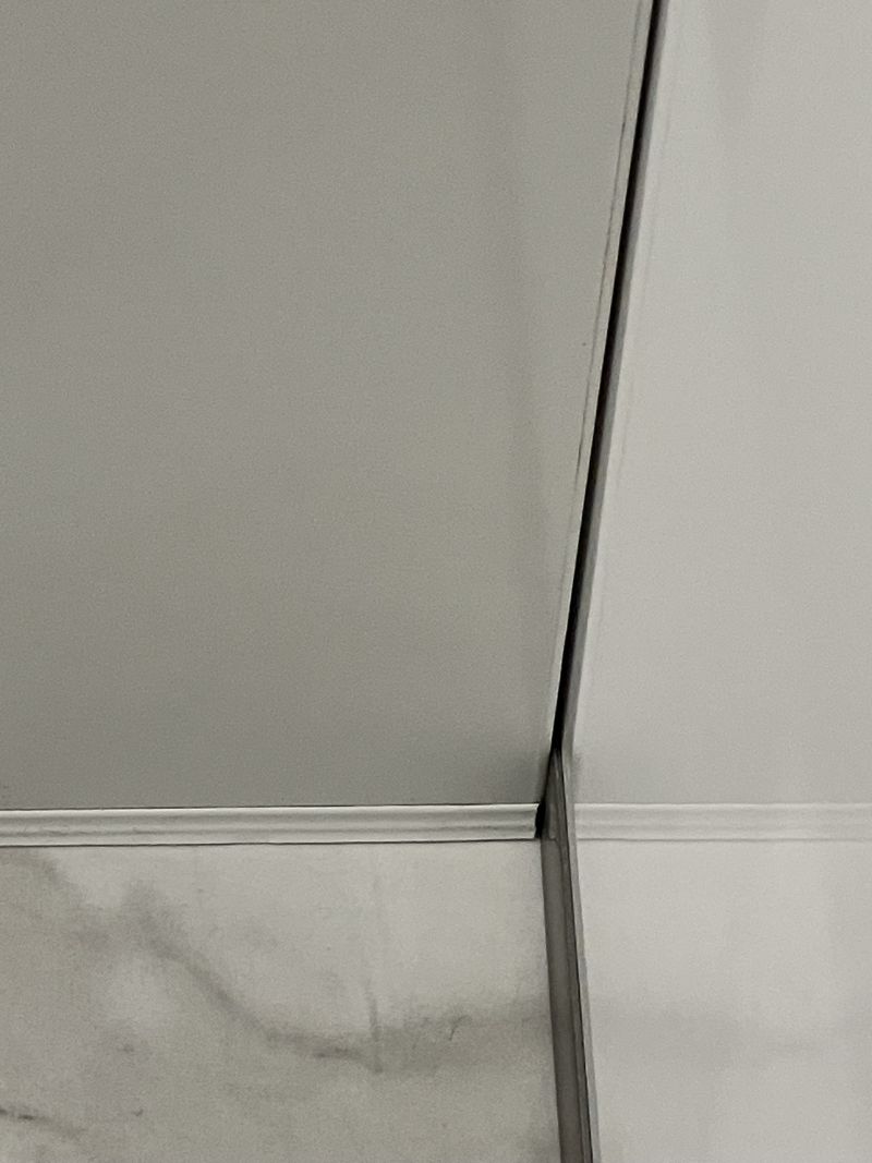

sumotori22 Bonjour, îlot installé par mes soins (quand même 3 heures, le plus touchy a été la pose du fond. Mesures prises, plus qu’à commander le plan en Dekton.
La seule finition déplaisante est la sur épaisseur causée par le socle plastique au niveau du fond de meuble justement.
2 solutions qui ne me conviennent pas :
- découpe locale du profilé : une encoche pour laisser passer le panneau. Cela va fragiliser le profilé qui va être ouvert d’un côté (c’est en plastique avec un film décor inox…)
- rabotage ou limage du chant du panneau : bof bof et cela risque de se voir.
C’est étrange que rien ne soit prévu pour gérer cette question. Sur les plinthes, même problème, mais bcp moins visible du fait de la teinte plus foncée.
Une idée, ou bien faut il laisser comme cela ?
De : Saint-malo (35)
Bonjour, je pense que je ne comprends pas bien la question, et la seconde photo correspond à quoi? Parce que j'y vois les petits joints que l'on posait avant sous les crédences, pour faire une étanchéité supplémentaire, donc rien à voir avec un îlot.
Des précisions?

Je pense que je viens de comprendre la problématique.
Personnellement, j'ai toujours fait une découpe dans le sabot (profilé) plastique pour laisser passer le panneau de dos d'îlot.
Attention, il est un peu fragile.
D'abord faire une marque au cutter, puis venir faire la découpe.
Une fois tout en place, ça ne fragilise pas le profilé... jamais eu de retour en tout cas.

Ok, merci, je vais tenter cela. Je mettrai aussi un peu de colle Sika dans le fond du profil à l'endroit de l'encoche.
Et effectivement, j'ai déjà dû mettre à longueur les profilés...
Pour le plan en Dekton, je pose juste ou bien collage au silicone (raisonnablement pour éviter que cela déborde de partout) ? Peut-être éviter le Sika, non ?
Enfin, 2.500 € le meuble seul, c'est vraiment cher pour ce que c'est intrinsèquement... (on juge mieux le matériel quand on le pose soi-même).

Un filet de silicone suffira largement. Si démontage nécessaire un jour prochain, une simple lame de cutter permettra de décoller le dekton.
Dept : Cotes D'armor
sumotori22 Modification effectuée, c’est bcp mieux. Reste un léger « filet » en bas qui correspond à la hauteur libre sous pieds (j’ai mis des équerres entre le fond et le meuble, et comme le meuble s’arrête au niveau des pieds, j’ai 18 cm sans fixation).
