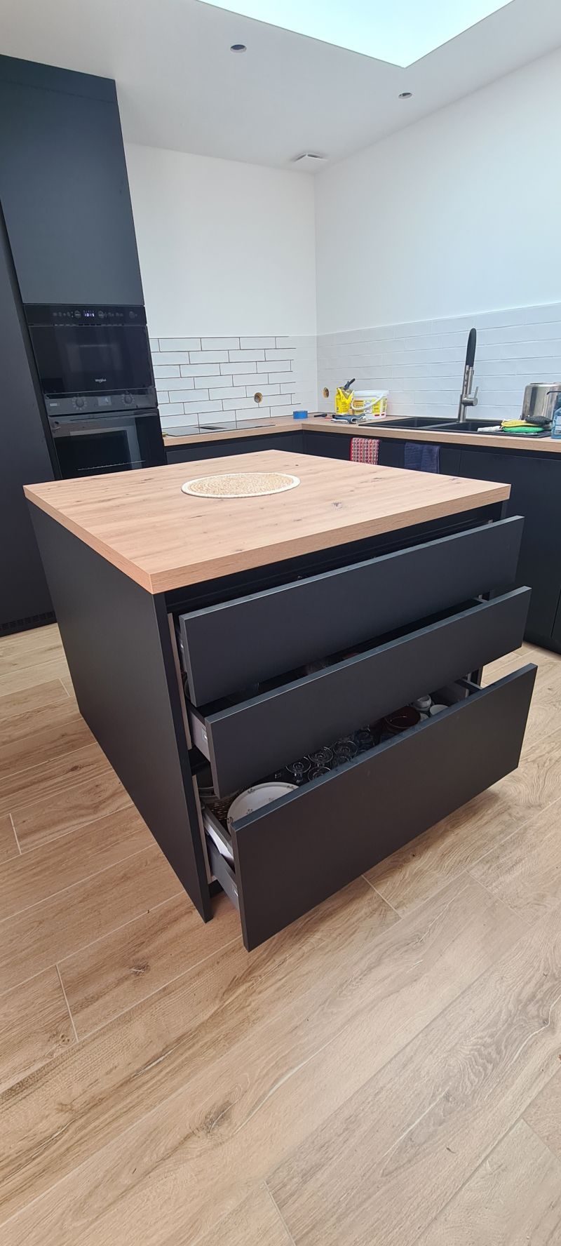

Bonjour, je viens de faire poser une cuisine comportant un ilot central. Ce dernier est constitué de 2 caissons à tiroirs accolés dos à dos. L'ensemble flanqué de 2 plaques de propreté et d'un plan de travail 100x120 sans aucun électroménager intégré.
L'îlot présente une déformation latérale d'environ 1 cm à hauteur du plan lorsqu'on exerce une légère poussée.
Le menuisier a correctement posé l’ensemble conformément aux recommandations du fabriquant (italien) et bien réglé les pieds (selon ses dires). Constatant le problème qu'il a qualifié de mineure, il m'a dit que ce jeu était normal.
Je précise que le sol nouvellement carrelé est plan de niveau, parfaitement horizontal.
Il est clair que les caissons tiroirs employés dans ce cas de figure n'ont aucune résistance aux forces latéralement exercées. A défaut d'une bonne conception, un renfort est nécessaire. Si le mobilier n'était pas sous garantie, c'est la solution que j'adapterai mais ce n'est pas à moi de procéder à la modification au risque de faire sauter la garantie.
Je n'accepte pas ce jeu de déformation qui va s'accentuer dans le temps et faire obstacle aux façades de tiroirs qui s'intègrent entre les plaques de propreté latérales.

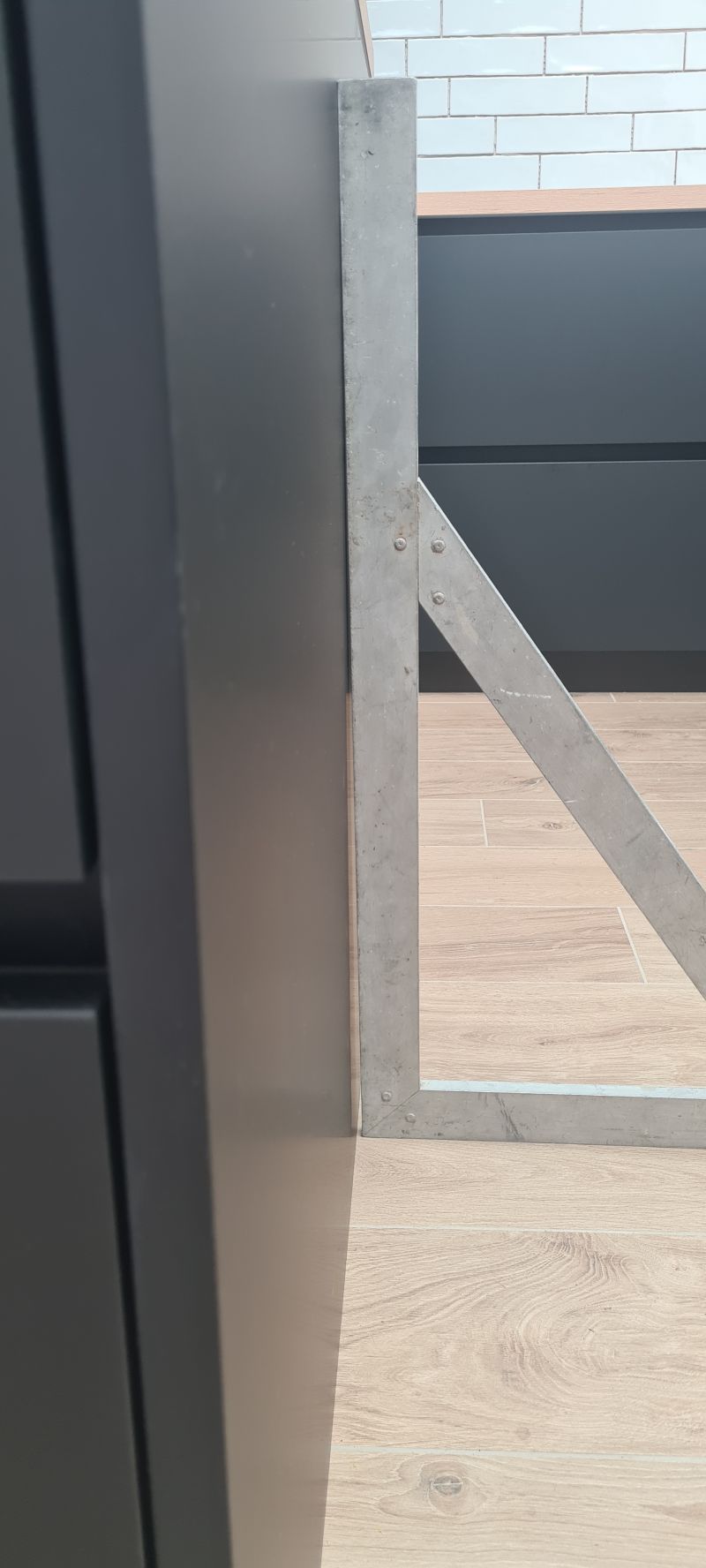

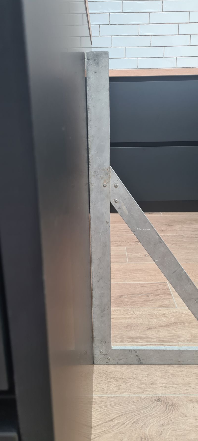

Simplement 2 caissons à tiroirs dos à dos.
Le mouvement latéral atteint un demi cm de part et d'autre de la verticale (cf photos avec equerre).

Bonjour, ça ressemble à un léger défaut d'aplomb des caissons. Les mettre de niveau, c'est bien, mais il faut aussi les mettre d'aplomb.
En se basant sur les photos, le problème semble toutefois très minime.

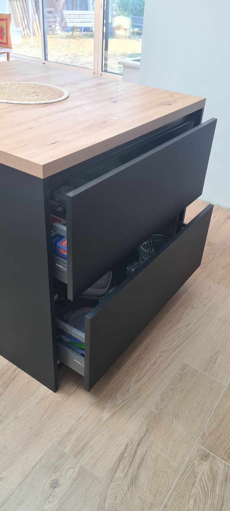

Avec une photo de face, tiroirs fermés, ça permettrait de voir s'il y a un léger défaut d'alignement des façades.

Merci de votre analyse mais je ne comprends pas bien le sens de vos questions car il me semble avoir décrit le problème.
C'est un balancement latérale d'environ 1 à 2 cm lorsqu'on exerce une simple force sur le plan de travail. Un ami en visite (100kg) s'est accoudé et là, j'ai eu peur. C'est très embêtant quand vous coupez des aliments car le meuble accompagne votre geste de coupe.
Ce n'est pas un problème minime quand on voit le prix que c'est vendu. Un ilot central doit permettre de travailler sur ses 4 côtés sans qu'il bouge d'un mm.
Ce n'est pas à moi de trouver la solution d'un défaut de conception dans ce cas de figure. Et apres,  lorsque les recours aux garanties seront épuisés, je sais très précisément ce qu'il faut faire pour le renforcer de manière durable : le contreventement en croix de St André. Mais je ne vais certainement pas leur souffler.

Et bien je n'avais pas compris ça dans votre premier message!!!
En effet, rien à faire à part l'assemblage dont vous parlez. Avec des fonds qui sont peut être en isorel de 3 mm, pas grand chose à faire!!!

Sumotori le dit bien, c'est certainement du fond de 3mm. Ca ne le fait pas sur du 8mm.
L'aplomb n'est pas problématique en soit vu le faible écart. Par contre, le fait que ça bouge c'est effectivement très problématique.

Je reste néanmoins très surpris que ça se balance de 1 ou 2 cm. Darty, c'est très loin du haut de gamme, mais ce n'est pas de la gnognotte non plus.
Un plan de travail vissé dans les traverses avant et arrières, ça bloque énormément les mouvements.
Les fonds sont bien en place, vous êtes sûr?
Plan de travail suffisamment bien vissé?
C'est une cuisine à gorge que vous avez, les traverses hautes sont bien présentes?

Bonjour à vous tous, étape 2 de mon problème après signalement auprès de l'agent commercial qui a réalisé la vente.
J'ai eu la visite ce matin de l'animateur régional. J'appellerai cette personne plutôt le négociateur client.
Constatant le balancement, j'ai eu le droit d'entrée à la liste de tous les arguments susceptibles de justifier un mauvais usage du meuble. Ça ne marche pas avec moi. Après, j'ai aussi eu le "c'est la première fois que je vois ça ". Et enfin après inspection de tous les réglages et niveaux, Monsieur le négociateur n'a aucune solution à proposer et fait tout pour éviter le remplacement du mobilier.
De fait, je lui souffle la notion d'absence de renforcement diagonale digne d'un constructeur de cathédrale. Il mort à l'hameçon et me propose la mise en place d'un fond complet d'épaisseur égale aux montants en doublage du fond existant. Accordé.
Je vais quand même lancer la procédure de garantie de manière à justifier la modification du meuble par le concepteur et ainsi proroger la durée d'effet sur le mobilier. Je vous retrouve lors de la pose.
