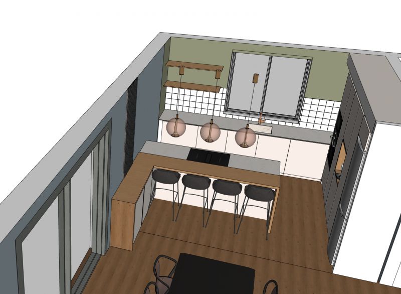

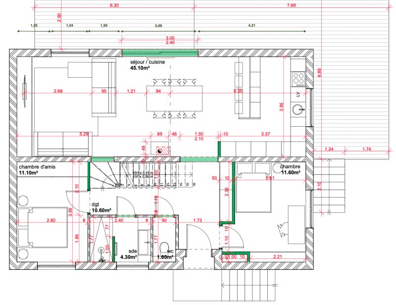

Notre projet de rénovation avance et nous attaquons maintenant un gros morceau : la cuisine !
Pour faciliter les démarches et avoir une base de comparaison saine, nous avons fait réaliser les plans d'implantation par un architecte d'intérieur. Cela nous a permis de présenter exactement le même projet aux différents cuisinistes rencontrés.
Nous avons reçu 5 propositions, mais j'ai beaucoup de mal à hiérarchiser la "qualité réelle" et la fiabilité dans le temps de ces différentes marques.
Voici les marques / gammes, ainsi que l'origine et la qualité présumée :
  • BINOVA (Modèle Bluna) - Italie - Haut de gamme
  • DOIMO Cucine (Modèle D23) - Italie - Milieu / Haut de gamme
  • ARREDO3 (Modèle Wega) - Italie - Entrée / Milieu de gamme
  • NOBLESSA (Modèle Divine) - Allemagne - Moyen de gamme
  • KOCHER (Avantage pour meubles bas; Premium pour colonnes) - Alsace - Moyen / Haut de gamme
Mais peut-on se fier à ce positionnement "théorique" ? Est-ce que Binova représente vraiment du "haut de gamme" ?

Par ailleurs, nous nous posons deux questions techniques pour finaliser notre choix :
1. Avec ou sans poignées :
Dans ses visuels, l'architecte était parti sur une approche "sans poignées", qui donne un côté épuré et moderne à la cuisine, ouverte sur le séjour.
La plupart des cuisinistes sont partis sur cette approche, mais avec des options différentes :
  • poignées intégrées dans la porte pour ARREDO3
  • gorges pour les meubles bas et push-pull pour les colonnes chez NOBLESSA / BINOVA
  • gorges pour les meubles bas et poignées pour les colonnes pour DOIMO
  • poignées partout pour KOCHER

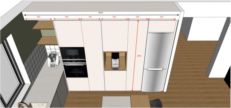

Ma préférence irait aux poignées intégrées dans la porte, puisque les gorges font perdre de l'espace (entre les meubles ou en rangement), et que le push-pull ne me semble pas pratique / durable...
Avez-vous un retour sur ces différentes options?

Bonjour Pacodoso.
Faire une conception par un vrai concepteur est une bonne chose, mais... Votre architecte d'intérieur a t-il été rémunéré pour cette prestation?
C'est très sommaire. La représentation des meubles est mauvaise, autant sur la représentation de gorges absentes du visuel que le meuble d'angle complètement faussé. Il y a aussi les contraintes techniques comme ce meuble haut au dessus du frigo sans réel support et qui, une fois mieux rendu ou installé, sera disgracieux ainsi proposé.
Il y a d'autres points comme la taille de l'espace repas, les espacements au niveau de la plaque, les fixations des étagères, la finition d'angle à gauche des colonnes, la finition donnant sur le séjour...
Pour le coup, il y a pas mal de choses à revoir et j'espère que les cuisinistes que vous avez vu ont su vous l'expliquer et mieux présenter les choses.
Ensuite vous nous questionnez sur les gorges. IL n'y a pas une seule propositions de vraies gorges!
Voici de vraies gorges:
Ces gorges sont placées dans le caisson qui est travaillé d'usine à cet effet. La porte est préservée et peut être en tout matériaux. Des chants en ailes d'avion ou autres finitions peuvent être proposées selon le budget.
Trouvez un cuisiniste qui sache travailler cela si vous voulez du sans poignées. La plupart le proposent mais certains vendeurs sont frileux par manque de compétence et de connaissance.

AHM a écrit:Bonjour Pacodoso.
Pour ce qui est de la céramique c'est clairement mieux que du compact. Au niveau des chocs c'est très similaires bien que du 12mm sera plus sensible que du 20mm mais plus élégant. La céramique ne craindra rien: Ni coupures (hors couteaux en céramique), ni chaleur, ni froid, ni produits: rien.
Je vous remercie pour votre retour, mais je ne vois pas vraiment le problème avec les visuels de l'architecte : j'en ai partagé un seul pour faciliter la compréhension du sujet. Tous les cuisinistes ont pu utiliser le projet de l'architecte sans problème, aucun ne m'a fait part de vos remarques...
Et effectivement, l'architecte était parti sur l'option des poignées intégrées dans la façade : on ne le voit pas forcément sur le visuel partagé.
Je ne peux pas (souhaite pas) partir sur l'option des gorges, parce que comme on le voit sur votre photo, cela engendre une perte de quelques cm à chaque fois. Au niveau des colonnes, ça casserait également l'équilibre / les dimensions prévues: je n'ai pas 12cm de marge pour rajouter des gorges.
Maintenant, si vous me dites que les gorges sont plus "efficaces" ou durables que les poignées intégrées, je pourrais comprendre.
Merci pour votre retour pour la céramique : à budget équivalent, vous partiriez sur cette approche plutôt que le compact?
Enfin, quelles sont les marques que vous proposez à titre personnel?

Si aucune ne vous a fait mes remarques, c'est parce qu'il faut, comme je l'ai déjà précisé, que vous trouviez un nouveau cuisiniste.
Les poignées dans la façade c'est immonde et inconfortable.
Visuel: 1 - C'est peu qualitatif au niveau des finitions. 2 - Cela créé de nombreuses coupures visuelles
Pratique: La prise de main est réduite par rapport à des gorges traditionnelles. Cela peut se ressentir sur des casseroliers chargés mais surtout au niveau du lave-vaisselle
Quand aux 3cm de perte. Déjà c'est minime. De plus, si cela vous importe réellement, il faudrait compter les autres facteurs tels que la hauteur des caissons ou l'épaisseur du plancher des casseroliers voir les hauteurs d'étagères afin de répondre à vos besoins réel et n'ont pas à 3 centimètres qui ne seront utilisés que dans un meuble.
Je réitère: Si personne n'a fait la remarque, c'est qu'ils à minima moins transparents et honnêtes que moi, sinon, moins bons.
Pour la céramique je vérifierai si c'est de la vraie céramique sans support mais si tel est le cas, oui c'est préférable.
Pour votre dernière question: Je me moque de mon avis personnel, je vous donne un point de vue professionnel. Un point de vue d'une personne qui a 20 ans de métier dont une bonne partie dans le très haut de gamme, qui est formé au métier et qui donne de son temps gratuitement pour améliorer le métier et les cuisines des personnes qui passent ici. Je suis on ne peut plus transparent et je n'ai pas grand chose à gagner en vous aidant.
Prenez donc mes remarques au sérieux et rangez vos émotions. Votre projet n'en sera que meilleur.
L'implantation en général n'est pas très bien finie. Le retour de l'îlot pourrait être fait par un stagiaire en formation et le mur d'armoire n'est pas bien travaillé non plus.
Reprenez mes remarques de ma première réponse et travaillez les. Libérez vos cuisinistes des contraintes imposées et peut être aurez vous une bonne surprise plutôt que ce brouillon de conception.

Le retour de l'ilot répondait justement à la problématique de disposer de rangement complémentaire, comme il n'y en a pas "beaucoup" dans la pièce de vie, tout en marquant la démarcation entre la cuisine et le reste de la pièce :
Quand nous somme retourné consulter des cuisinistes avec les plans de l'architecte d'intérieur, ils se sont basés sur sa proposition en amenant leurs touches personnelles :

Quand je parle des gorges et de l'espace que ça fait perdre, c'est surtout au niveau des colonnes que c'est problématique. Comme on le voit sur les plans on a 3,40m pour caser le plan de travail des meubles bas (environ 63cm), 3 colonnes de 60cm (four + m-o, niche, frigo) et 2 colonnes de 45cm.
J'aime bien l'équilibre et la symétrie des colonnes (60 / 45 / 60 / 45 / 60) : si on devait rajouter des gorges entre chaque colonne, on devrait passer à des colonnes de 40cm.
Je prends cependant en compte vos remarques sur les poignées intégrées, ou sur la céramique.

Pour les colonnes j'utilise des poignées sur chant très fines et peu large. Ca permet de ne pas avoir de push-pull et les retours clients sur le confort d'ouverture sont très bons.
Niveau installation, le meuble sur frigo est casse pieds. Les meubles hauts font 35cm de caisson en général donc il va le fixer ou?
Généralement les poseurs bricolent des solutions avec les moyens du bord.
Il faut demander un caisson avec la même profondeur que les colonnes + des fixations adaptées (peu de fabricants le proposent directement donc le poseur va bricoler). Le poseur devra aller chercher une fixation en complément dans le mur de droite.
Je suis curieux de voir si la conception de votre cuisiniste est mieux que celle de l'architecte en terme de finitions ainsi que d'un point de vue technique.
