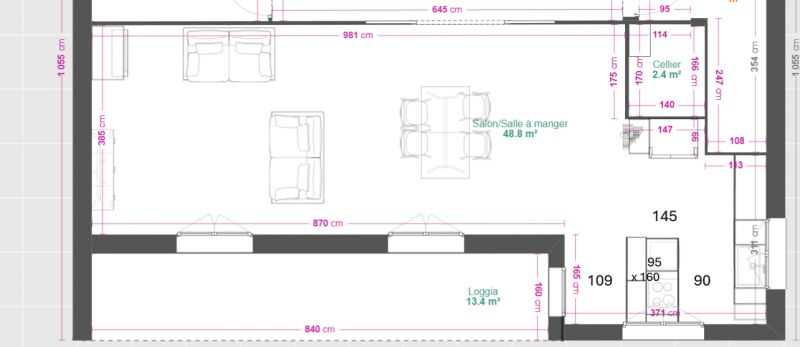

Nous avons acheté une maison à étage datant de 1980 à rénover. On accède à l'étage (lieu principal d'habitation) par un escalier intérieur qui a pris un espace assez important de la cuisine. Voici le plan original
Nous avons cassé la cloison entre le salon et la cuisine pour en faire une cuisine ouverte.
J'en appelle à votre aide pour l'aménagement de la cuisine, car après plusieurs mois d'essai, nous n'avons toujours pas trouvé d'aménagement idéal. Les problèmes principaux sont :
- Beaucoup de fenêtres dans la cuisine : Placement de la table à induction et du réfrigérateur compliqué.
- Je souhaite garder l'évier dans le mur Ouest de la cuisine (à côté de la Loggia), de façon à ce que la vaisselle sale ne soit pas (trop) visible depuis le salon
- J'aimerai idéalement garder un petit coin repas dans la cuisine, pour les moments où on mange sur le pouce (et parce que notre enfant de 3 ans en met de partout lorsqu'il mange, autant ne pas salir le salon).
J'en suis arrivée à ce plan, mais je ne suis pas très satisfaite.
- J'aurais aimé que la plaque de cuisson soit visible depuis le salon. Je pense sinon qu'il n'y a pas beaucoup d'intérêt à ouvrir la cuisine, si ce n'est de cuisiner tout en pouvant discuter avec les personnes au salon,
- Le coin repas ne semble pas idéalement placé, ça crée comme un "obstacle" pour accéder à la paque.
La modification d'une fenêtre (en particulier celle à l'ouest, qui n'a pas une vue idéale - elle donne en partie sur le mur du voisin) pourrait aider, mais mon mari pense que c'est trop risqué d'un point de vue esthétique de toucher à la façade extérieure (et nous n'avons pas les moyens en ce moment de repeindre les façades)
Qu'en pensez-vous ? Toute idée et suggestion est la bienvenue

Avez-vous envisagé d'intervertir le salon et la cuisine?
(arrivées et évacuations déjà présentes derrière la cloison du salon)
Peut-on savoir quelle(s) pièce(s) se trouvent au rez de chaussé ?
(sous salon et sous cuisine)

Bonsoir et merci pour votre réponse !
Nous avons déjà envisagé de changer complètement le plan de l'étage :
- Transformer la cuisine actuelle en chambre,
- Placer la cuisine dans le salon actuel,
- Agrandir le salon en L (vers la chambre qui fait 14,1 m² dans le nouveau plan).
Mais nous avons finalement abandonné l'idée. Nous préférons garder une logique de circulation plus "classique", en gardant la cuisine proche de l'entrée, et en séparant bien la partie "jour" de la partie "nuit".
Au rez-de-chaussée, il y a l'entrée de la maison en dessous de la cuisine, et un studio sous le salon.
Il y a par ailleurs un double garage en dessous des chambres.

Merci beaucoup pour votre proposition, c'est très gentil d'avoir pris tout ce temps !! Nous avions exactement pensé à un ilôt central au premier abord. Après réflexion, nous avons abandonné l'idée car avec un ilot de dimension 80x150cm, nous avons un passage d'environ 90cm de chaque côté. Qu'il y ait un côté avec 90cm ça ne m'aurait pas gêné, mais que tous les côtés aient cette longueur de passage considéré "minimum".. je crains à terme de regretter (risque d'avoir une cuisine pas très "aérée" et une circulation pas fluide ?)
Et que pensez-vous de ce plan ci-dessous, avec une presqu'île collée au mur ?
Est-ce que ça fait trop de lignes parallèles dans la cuisine ? J'ai mis des "plaques" dans les côtés de l'évier, pour qu'il ne soit pas visible depuis le salon. Est-ce que ça fait bizarre ?
Pour ce qui est de LL et Sèche-linge, je vais utiliser le studio du rez-de-chaussée comme buanderie / salle de sport.

je vous joint ce plan avec un peu plus de précision avec les cotes et à vous de voir si cette agencement convient ou pas à votre mode de vie (personnellement c'est convivial , vue sur le salon/séjour quand on aime les espaces ouverts , apéro entre amis etc.. semble fluide en provenance de la porte vitrée aussi )
Par contre dans votre agencement maison , vous souhaitez avoir 2 espaces bien séparés (jour/nuit)
il faut garder l'entrée via l'ancienne porte de la cuisine et fermer face à la porte de l'escalier (après le bureau) sinon votre espace nuit ne sera pas séparé...
Utiliser l'ouverture dans le mur porteur pour la partie nuit (ce qui permet d'agrandir la chambre 1 jusqu'au mur porteur et d'agrandir un peu plus la SDO/SDB avec ou sans le wc(séparé c'est mieux quand il y en a qu'un seul mais en le réduisant dans sa largeur ) et en ajouter un autre WC dans la Sdo (c'est un +)
Concernant votre dernier agencement , il manque une vingtaine de centimètres  dans la largeur (370)..
Sur plan , cela donne une impression de vide entre la cuisine et le futur cellier (vous souhaitez y mettre quoi?)
Faudra contourner l'ilot pour avoir accès à l'évier ou au frigo (de la porte vitrée loggia à la maison) du coup , ce n'est pas vraiment fluide... tout aussi pour le four ou les plaques..
Voir les plaques de cuisson du salon mais cuisiner dos aux invités bof! c'est plus sympa de les voir tout en surveillant ou en cuisinant.. non?
La question, cette porte vitrée est-elle utile dans la cuisine , si vous pouvez utiliser aussi une porte fenêtre (140) pour accéder à la cuisine/loggia et envisager pourquoi pas ! une cuisine en U ... en mettant une fenêtre fixe à la place de la porte vitrée... (mais il semble y avoir un radiateur derrière la porte..)
