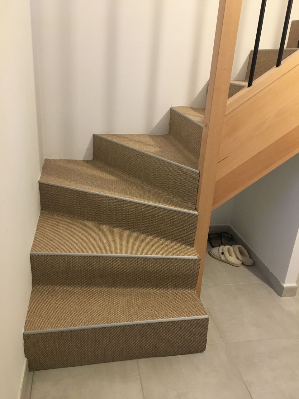

J'ai un escalier en béton dans ma maison qui me sera livrée en avril. L’habillage n'est pas prévu par le constructeur et j'aimerais étudier quelle sont les différentes possibilités pour habiller mon escalier pour pas trop cher .
J'ai demandé un devis carrelage, mais ça risque de chiffrer.
Voici une photo. C'est un escalier quart de tour, mais je n'avais pas assez de recul pour l'avoir dans sa totalité.

Les possibilités sont multiples : Carrelage, pierre, bois, métal, peinture, fibres végétales (sisal etc). Liste non exhaustive. Il y a moyen même de mixer les matières/matériaux.
Ce qui peut aller dans le sens du "pas trop cher", c'est de le faire soi-même. De cette façon, on économise le coût de la main d'oeuvre. En revanche, si on sait pas trop faire, ça peut remonter à "très très cher".
Demander un devis pour du carrelage est déjà une bonne chose. Ca permettra d'avoir un élément de comparaison. Pouvez même demander d'autres devis à d'autres carreleurs ! Maintenant, il faut tout de même que ça vous plaise comme type de revêtement. Vous n'avez pas une envie un peu plus présente que d'autres ?

Nous avons fait mettre un escalier béton car la pièce de vie est l'étage (plus ensoleillée) et donc nous monterons à l'étage en chaussures. Les escaliers en bois mis par les constructeurs habituellement sont bas de gamme et se rayent rapidement si on n'en prend pas soin.
maintenant, il faut qu'on habille cet escalier pour faire propre. Le carrelage me semble la meilleure option mais j'attends le devis depuis 2 mois (mon constructeur n'est pas un Rapide).
J'ai vu aussi des escaliers habillés avec du lino.
De : Saint Grégoire (35)
Le lino est, à mon avis, une solution économique au moment de la première pose, mais qui ne saurait être durable... Du coup, il faudra le remplacer plus ou moins rapidement et ne sera pas si économe. Autant investir sur un revêtement durable et le poser soi-même.
Vous n'êtes pas obligé de mettre le même matériau sur les marches et les contre-marches... Ces dernières subissent moins d'impacts au quotidien.
Pensez aussi à l'entretien ! Surtout si vous prévoyez de conserver vos chaussures. (Exit les revêtement en fibres naturelles).
Vous n'êtes pas obligé, dans votre cas, de poser des limons. Ca peut permettre une économie dans les premiers temps (voir même définitivement).
Attention à la sécurité en choisissant un revêtement de marches qui ne soit pas trop glissant ou à minima avec des nez de marches antidérapants. Prévoir une rampe peut aussi éviter beaucoup d'accidents.

Sinon, cet escalier me semble très raide visuellement, surtout pour accéder à une pièce à vivre. On peut avoir ses caractéristiques, giron et hauteur de marche.
Béton ciré semble une bonne réponse à votre question.
Ou peinture.

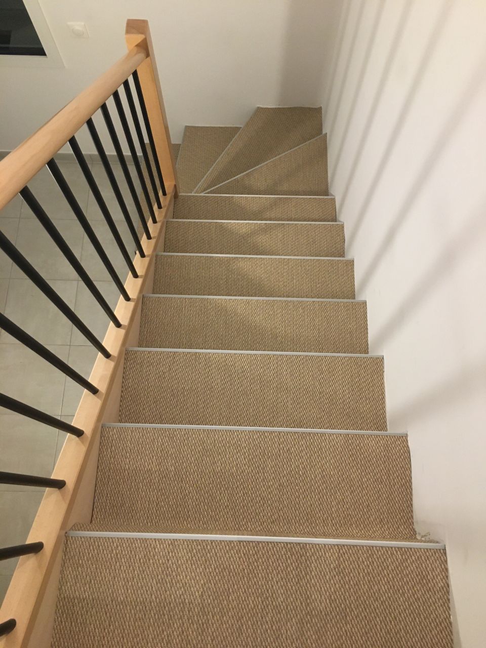

Je reviens vers vous après quelques mois, c'est maintenant fait. J'ai choisi un beau PVC imitation Sisal de chez Bolon (prévu pour les passages très intensifs), des nez de marche et ça rend pas mal. J'ai mis des photos sur mon récit de construction. Il me reste à le coller pour que ça ne bouge pas dans le temps.
