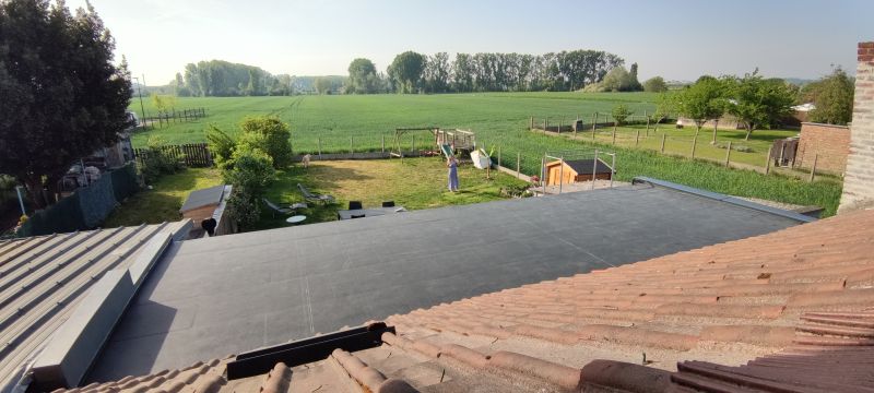

Bon au vu du prix des devis je réfléchi à faire cette rénovation moi même.
Mais quelle matière poser ? (Bac acier ou EPDM)
Pour remettre dans le contexte il s'agit donc d'une extension dans le prolongement de la maison de 8m de large et 3m de long actuellement en zinc tasseau.
Voici une photo du toit
J'ai une hauteur d'environ 20cm entre la dernière rangée de tuile et le zinc actuel pour créer une pente si nécessaire.
Je souhaite supprimer le dôme de lumière que je trouve inutile dans mon cas.
J'aimerais améliorer par la même occasion l'isolation.
Quelle technique correspond le mieux selon vous ?
Env. 20 message Nord
Personne n'a d'avis sur ma toiture ? Bac acier, Zinc, EPDM, derbigum... ?
Voici le résultat
J'ai donc choisi l'epdm que j'ai descendu jusque dans le chéneau pour limiter la prise au vent.
La mise en œuvre a été éprouvante avec des températures entre 25 et 30 degrés.
Maintenant on verra si ça va durer dans le temps.
J'ai eu quelques bulles sûrement du à la chaleur mais avec les températures qui ont baissé j'ai maintenant quelques choses de beaucoup plus lisse et tendu.
Je suis conscient ne pas être professionnel donc la pose aurait sûrement pu être mieux notamment sur mes acrotères que je trouve plus compliqué à réaliser mais pour un amateur je pense que je suis pas trop mal.
