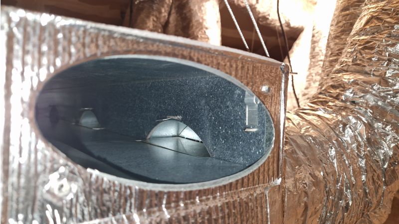

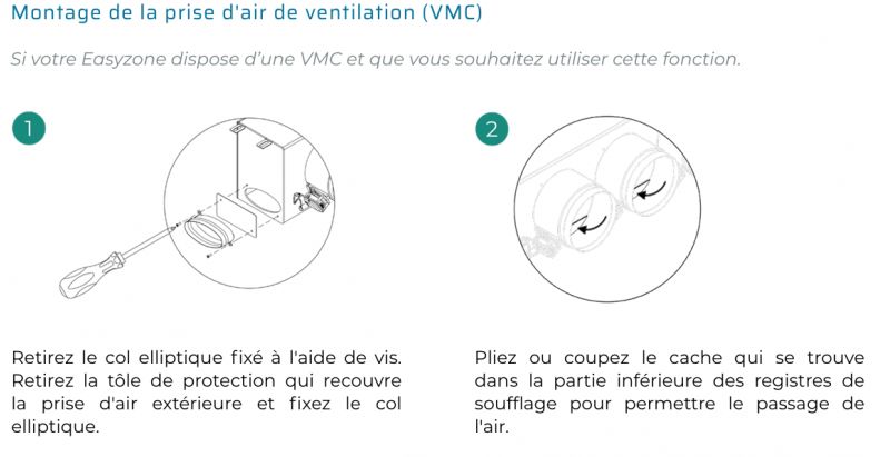

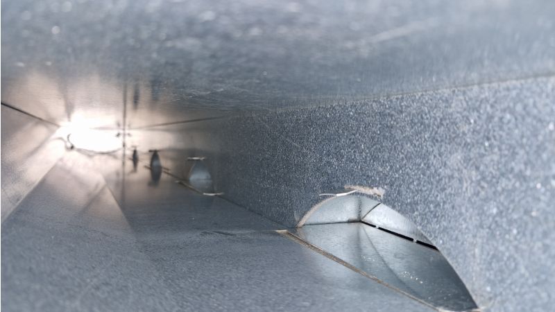

Hello,
Suite de mes investigations
En trouvant cette information dans les guides d'installation :
ma curiosité m'a piquée et je suis donc allé démonter les caches des prises d'entrée VMC sur mon plenum Airzone pour comprendre ce qui se cache derrière
En effet, sur le Easyzone 8, il y a 2 logements (un en haut et l'autre en bas), distincts du passage de l'air chaud ou froid, et alimentant soit les 4 registres du haut ou les 4 du bas.
Mea coupa aurelien3, ton professionnel disait vrai. En ouvrant les parties métalliques suivant la découpe, cela permet à l'air neuf insufflé par la VMC DF dans la partie haute ou basse du plenum, de déboucher derrière le volet motorisé. Plus précisément, l'air neuf provenant de la VMC passera par dessus le volet (pour le logement en partie haute du plenum) ou par dessous (pour le logement en partie basse du plenum). Ceci est possible car le registre n'est pas un disque complet mais un disque moins la surface qu'occupe la petite partie métallique à retirer. Du coup, pas besoin de régler une quelconque ouverture minimale des registres, l'air provenant de la VMC pourra s'écouler de toutes façons, que le registre et le ventilateur du gainable soient en demande ou non.
Par contre, même sans avoir découpé la pièce métallique, en mettant le gainable en mode ventilation, on sent quand même pas mal d'air qui arrive dans ces logements dédiées VMC donc forcément cela va créer une petite résistance au flux d'air arrivant de la VMC. Il faudrait donc que la VMC ait suffisamment de puissance pour contrer ce flux d'air et amener de l'air neuf dans le réseau.
Mais effectivement, aucun risque que l'air de la VMC reparte vers les gaines de reprise du gainable lorsque le gainable est éteint car dans ce cas, les registres seront fermés et le flux d'air neuf sera obligé de partir vers les gaines de soufflage.
C'est drôlement bien pensé . Simple et efficace. Je ne comprends pas qu'il n'y ait pas plus d'installations qui couplent gainable/Airzone et VMC DF. Je suis confiant et je vais presser mon installateur.

A priori les 4 sorties mènent au même plénum, tu en démontes un pour sortir la plaque d'obturation et tu raccorde l'insufflation de ta double flux. A priori ca serait du 150mm
Oui ca je sais mais jai l'impression que les sorties haute et basse sont indépendante quil n'y a pas de liaison a l'intérieur et du coup quil me faudrait une gaine en haut et une en bas
Env. 60 message Gironde
Quand tu démontes une sortie en haut et une en bas tu vois qu'elles ne mènent pas au même plénum?
Messages : Env. 60
Env. 20 message Haute Garonne
Mataous a écrit:Quand tu démontes une sortie en haut et une en bas tu vois qu'elles ne mènent pas au même plénum?
Oui c'est ca jai l'impression que la bouche du haut fait les 4 sorties du haut et la bouche du bas fait les 4 sorties basse et vue que jai que 1 sortie sur la vmc ca me pare bizarre de devoir mettre un Y

Salut alors jai réussi a avoir un mec de chez air zone du coup pour les plenum 8 sorties les 2 bouche vmc sur le côté du plenum doivent etre raccordé a la vmc si czst une double flux. Du coup je dois mettre un Y vue que sur la vmc il y a que 1 sortie voilà des infos que jai eu
