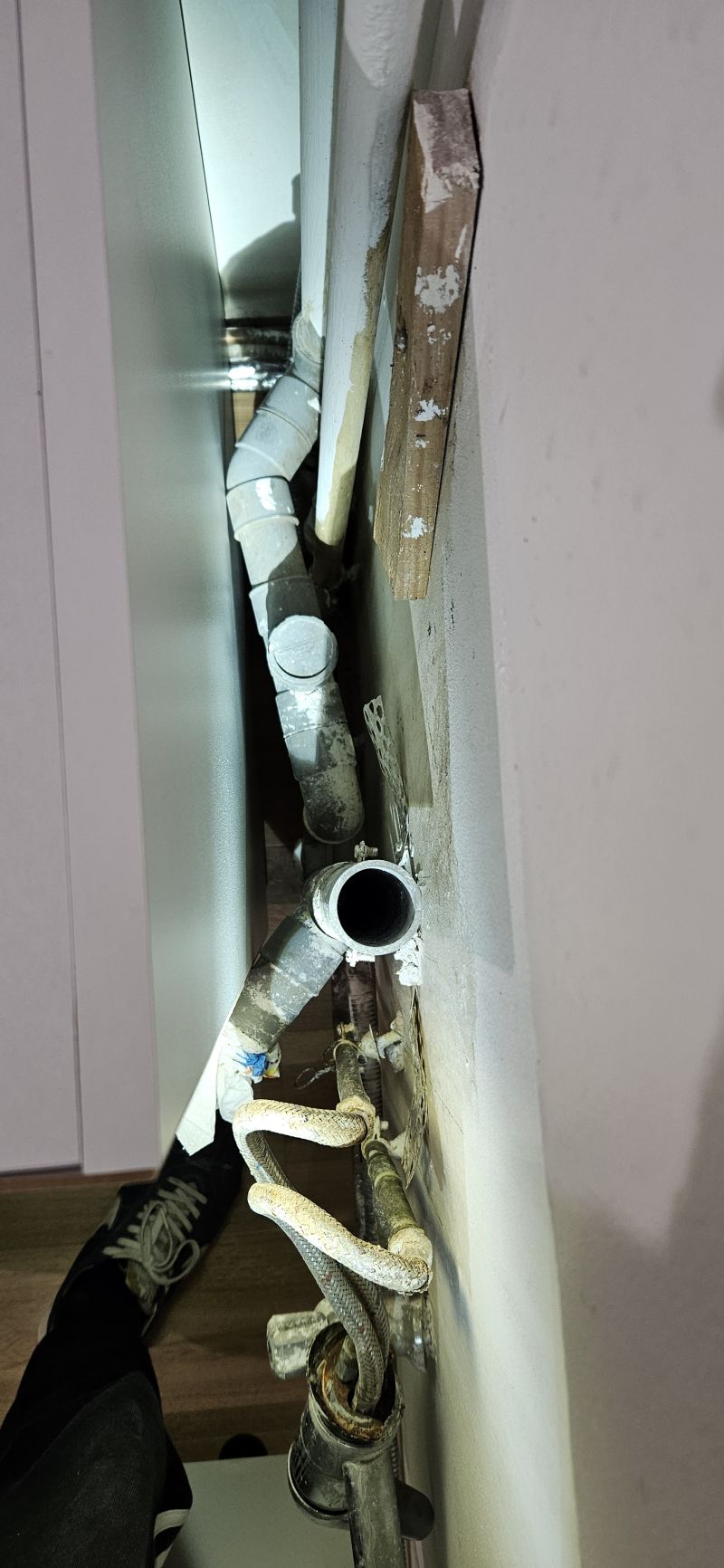

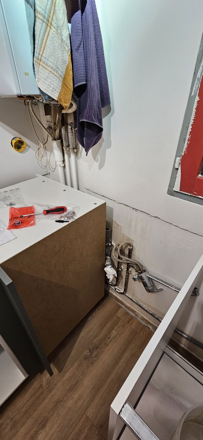

Je suis actuellement sur le montage en rénovation d'une cuisine.
Et je me retrouve confronté à une problématique de place avec la vidange de l'évier et du futur lave vaisselle ainsi que de l'arrivée d'eau et le caisson d'angle de la cuisine.
Je dois avoir un espace de 6cm entre le mur et le début du caisson.
Ce qui malheureusement n'est actuellement pas le cas car j'ai, avec le coude en PVC une distance entre le mur et le début de mon caisson, 11cm.
PB N°1 : Il faut que je gagne quelques centimètres pour arriver à 6cm entre le début du caisson et le mur.
Existe-t-il une solution en modifiant le début de la vidange, avec un diamètre plus petit ou un tuyau flexible ?
Ou vais-he devoir couper mon caisson pour un faire passer la vidange et ainsi récupérer les centimètres manquants ?
PB N°2 : La caisson de l'évier étant collé au caisson d'angle, je vais devoir prolonger la vidange et les tuyaux d'arrivées d'eaux d'une 20ene de centimètres.
Auriez-vous, ici aussi des idées pour faciliter la manœuvre ?
De mon côté, je pensais rallonger le début de la vidange juste après le coude à 45 avec un tuyau PVC de 20cm.
Et pour les arrivées d'eaux, raccorder du PER sur le cuivre pour le prolonger.
Je suis preneur de toutes vos bonnes idées !
Je vous joindre dès photos pour apporter un peu de concret et de contexte à tout ça.
Je vous remercie de m'avoir lu et par avance de m'avoir répondu.
Bonne journée

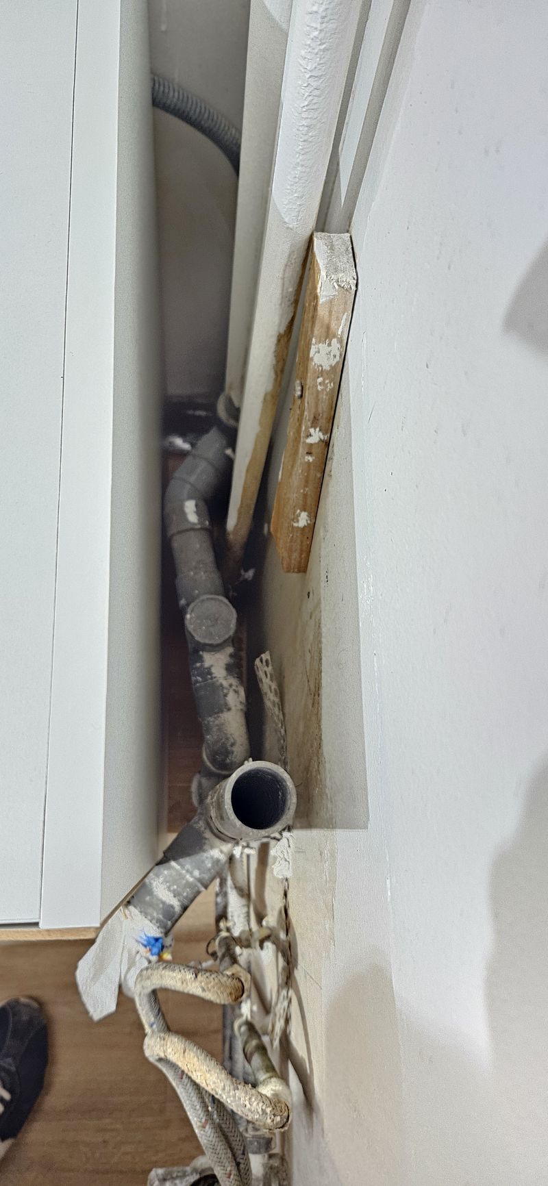

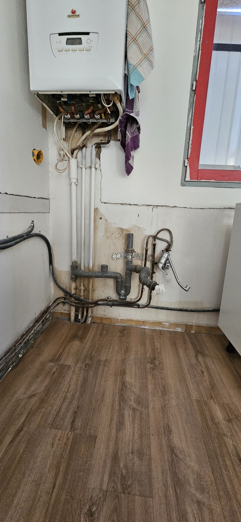

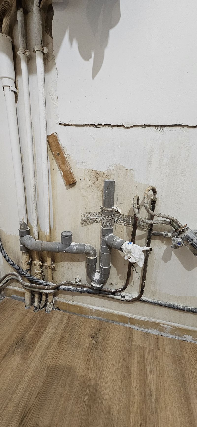

Voici trois autres photos
J'ajoute de nouvelles photos pour une meilleure visibilité de ma problématique.

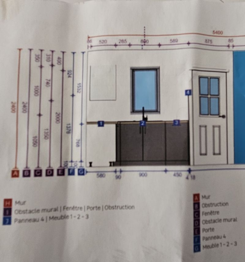

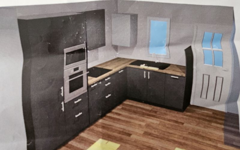

Le projet une fois fini avec le meuble d'angle puis l'évier :
En 2D :
Mon installation actuelle :

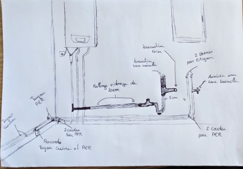

Et ci-dessous, un dessin qui reprend l'idée de la rallonge pour la vidange puis de passer en tuyau PER pour gain de place et prolonger les arrivées d'eaux
Est-ce que c'est conforme et que surtout ça ne risque pas de m'occasionner un problème que je n'aurai pas pensé ?
