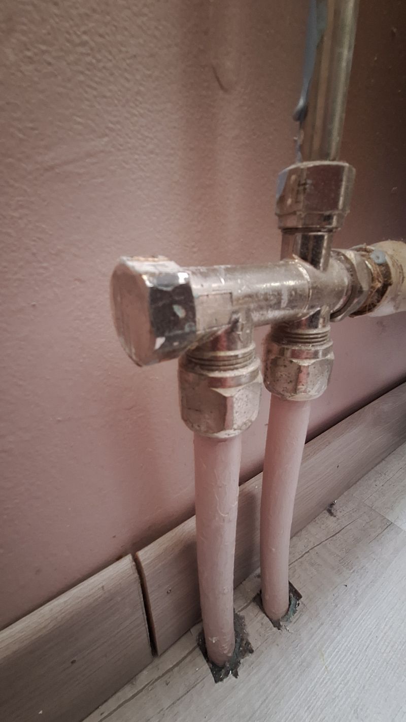

j'ai un radiateur monotube qui fait beaucoup de bruit. Je souhaite réduire son débit mais je n'ai pas accès au Té de réglage.
 Tout mes autres radiateurs on un accès très simple en té, en dévissant le cache mais j'ai l'impression que celui ci n'en a pas.
Est ce que vous pourriez me donner votre avis ?

En dévissant le bouchon de gauche, vous avez normalement sous celui-ci la vis de réglage (six pans femelle) du by-pass monotube
J'ai l'impression que ce bouchon n'en ai pas un. Il est fixer très fermement au tuyau(peut être même sceller). Quand j'essaie de le dévisser à la pince, tout l'ensemble bouge.
J'ai peur que forcer casse quelque chose et provoque une fuite.
Ne pas pouvoir déposer le bouchon est un autre problème. Il faut jouer avec deux clés, une pour maintenir le corps du bypass (voir méplat près du bouchon) et une autre pour dévisser le bouchon.
Une pince ce n'est pas le bon outil, c'est juste bon à détériorer le matériel.
