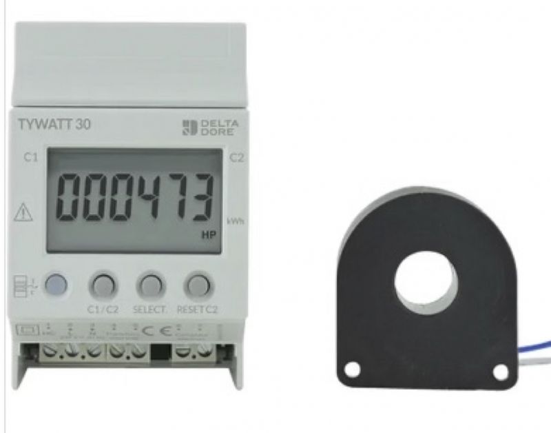

je veux rallonger de 50cm les deux fils du tore d'un Tywatt 30. Ceci ne doit pas poser de problème, il est indiqué dans la notice :
"- La longueur de fil des T.I. peut être rallongée
de 1,5 mètres maximum (fil de type H03VV-F ou
H05V-K)"
Mais avec quoi les raccorder ? un Wago irait ou il faut faire autrement ?
Merci.

Hello
Un simple domino suffira
