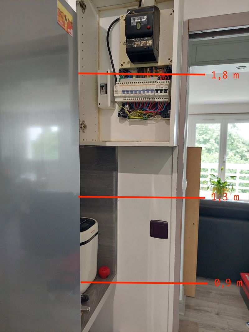

A cause de déclenchements intempestifs de mon unique interrupteur différentiel (sans fuite à la terre et anomalie détectée), je prévois de rénover mon tableau de répartition (qui pique les yeux), avec notamment 3 rangées afin de répartir les fuites (j'ai pas mal d'alimentations informatiques). J'aimerais savoir si je suis obligé de suivre la norme NF C 15-100, pour la pose du nouveau tableau, car comme le montre ma photo, je serai obligé de :
- Déplacer verticalement le disjoncteur abonné pour le faire passer entre 0.9 et 1.3 m
- Déplacer horizontalement le tableau et le disjoncteur abonné, afin de satisfaire les specs de l'ETEL, à cause du passage entre les deux pièces (GTL + 100 mm).
- Déplacement des deux interrupteurs sous le placard blanc.
Ces déplacements ont pour conséquence un devis ENEDIS salé, d'enlever l'habillage mural cuisine gris et de supprimer la tablette où repose ma petite machine à pain blanche, donc une perte de surface utile.
Dans le cas où je ne suis pas obligé de suivre la norme, j'enlève le placard, je pose un nouveau tableau en dessous de l'antique disjoncteur abonné et fin de l'histoire.
Vous etes en rénovation, vous faites au mieux avec l'existant.

Merci beaucoup pour la réponse claire et rapide !
