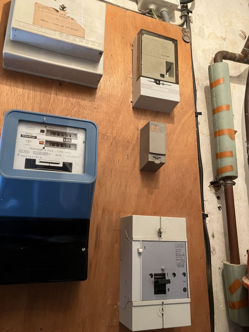

Voilà, ils vont bientôt m'installer le compteur LINKY sur ma vieille installation que je compte rénover.
Il y a encore le vieux compteur Bleu de 1963:
J'ai aussi vu que l'installation du compteur LINKY ne se faisait pas sur les anciens panneaux bois.
Je me posais donc la question pour pas mettre une GTL et mettre le LINKY dessus !
A terme, je vais refaire le tout avec placo mais pas de suite !
Actuellement, l'arrière du compteur est en "torchi" sur de la brique.
Quelles sont des différentes normes pour l'installation de cette GTL?
Merci d'avance

-On ne sait trop où vous avez pris cette information , que le linky ne se posait plus sur les anciens panneaux de comptage . Normalement il sera exactement à la place de l'ancien , c'est à dire à la place du truc bleu
-le compteur , quel que soit son type , est indissociable du gros boitier en haut et à gauche , ET souvent AUSSI du disjoncteur en bas à droite. Donc vous ne trouverez jamais le compteur "tout seul"
-pour mettre du placo derrière le panneau de comptage , il faut le démonter , ce qui vous est interdit et de plus très risqué

Effectivement, j'avais vu que le nouveau compteur ne s'installait pas sur les anciens panneaux bois mais en regardant plus attentivement c'est les installations directement sur le panneau qui sont interdites. Il faut absolument mettre un panneau de contrôle d'un modèle agréé (fiche n°15 du comité SéQuélec).
Je pensais que tous les vieux équipements étaient remplacés ! J'ai donc dû voir des photos d'installation neuve !!
Oui, j'ai bien compris qu'il ne faut pas démonter le panneau bois mais comme j'étais parti sur mon raisonnement que "tout est remplacé", je me disais dans ce cas pourquoi pas mettre une GTL. Dans ce cas, je vais voir avec ENEDIS car en plus j'ai quelques soucis avec le disjoncteur abonné qui saute régulièrement !
