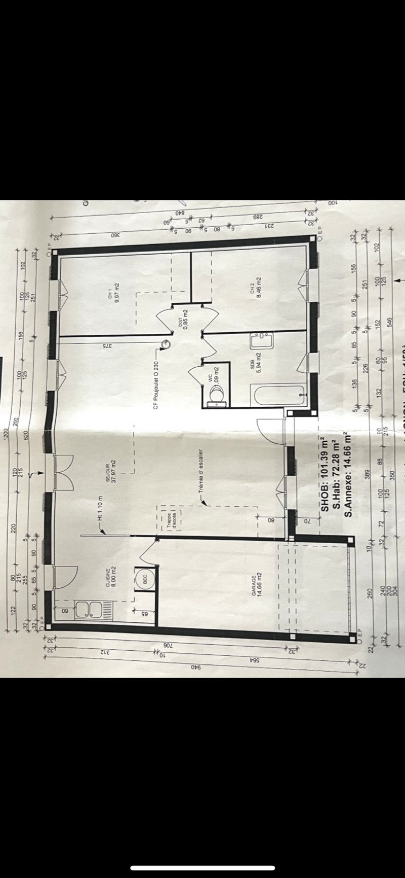

Nous envisageons d%u2019acquérir une maison et avons récemment réalisé qu%u2019elle ne comporte pas de murs porteurs. Lors de sa construction, les combles étaient aménageables et ont été aménagés quelques années plus tard, le tout sans murs porteurs. Il est à noter que la dalle (le plafond) est en bois. Les mûrs sont des cloisons. La construction est en parpaing.
Nos questions sont les suivantes :
Comment cela est-il possible ? Ce n%u2019est pas risqué ?
La construction reste-t-elle solide même avec un plancher en bois?
Merci d’avance pour vos retours
Bonjour, bien fort celui qui sera vous répondre avec aussi peu d'information. Vous ne nous dites pas comment ce plancher (plafond) est fait ( Section des poutres ? Des chevrons ? Sans de pose ? Et ce qu'il y a au-dessus ?
Personnellement, je ne suis pas maçon, ou charpentier. Et pourtant, je serais capable de faire un plancher assez solide pas cette situation. Je suppose donc que ceux qui ont fait cela, en avez les compétences.
Plutôt que vous inquiéter de ce cas classique sur des portées standards, vérifiez l absence de grincement.

Il y a bien des murs porteurs, sinon comment tient la charpente?
Maître d'oeuvre - CSPS
De : St Pierre Les Nemours (77)
Env. 10 message Yvelines
jpaul a écrit:Bonjour,
 Les murs extérieurs sont porteurs, mais il n’y a que ça, c’est normal ?
C'est peut être une maison en A, dans ce cas il n'y a pas de mur porteur
Une dalle bois peut très bien tenir. Mais au delà de 6m de portée ça commence à faire de grosses sections.
Chez moi non plus il n'y a pas de murs porteurs, même pas en périphérie.
Mais il y a des poteaux, que 2 hors périphérie.
