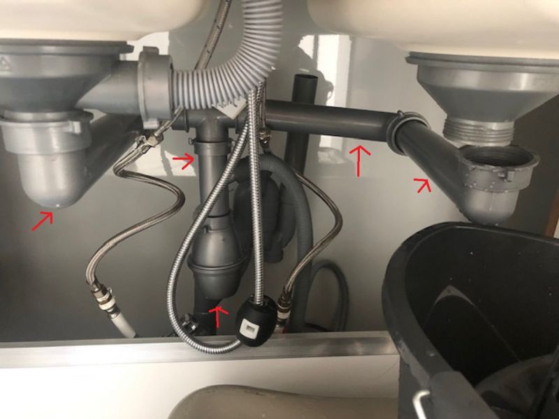

Cela fait plusieurs jours que j'essai de déboucher le double évier de ma cuisine mais rien ne marche!
J'ai vidé 2 bouteille de destop et ça n'a rien fait.
J'ai essayé avec un furet mais ça n'atteint pas le bouchon apparemment.
J'ai également démonté une bonne partie de la tuyauterie (sur la photo j'ai mit une flèche rouge sur tout ce qui a été démonté) mais cela ne fonctionne toujours pas.

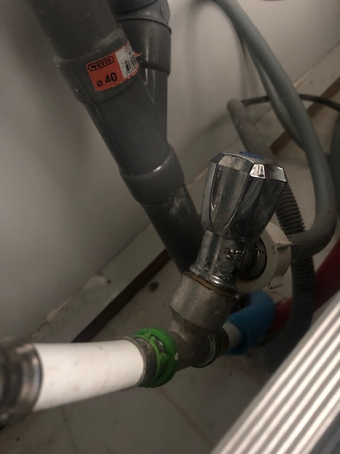

Le seul endroit ou je n'ai pas pu ouvrir est le tuyau en N (cf photo) qui est derrière car les bouchons de fermetures en haut et bas sont trop serré.

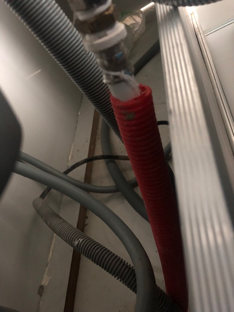

Je précise qu'il y a le lave-vaisselle qui est branché sur le siphon de l'évier (ci-joint photo).
Quand je met de l'eau dans un évier, ça remonte dans l'autre évier.
Quand je met en marche le lave vaisselle, l'eau remonte dans les 2 éviers.
Auriez-vous une idée de ce que je peux faire de plus ?

Salut, si aucun des tubes qui sont sur la photo ne sont bouchés c'est que c'est la canalisation. les 2 bouteilles de DESTOP ont du faire une croute sur le bouchon (ce produit est a privilégier en préventif). il va falloir appeler un pro mais préviens le bien que tu as mis du déboucheur pour sa sécurité.
pour le prix compte 150€

Atteignable ou pas il faut le matériel adéquat.
tu peux aussi essayer de mettre un aspirateur a eau directement sur le tube mais si rien n'y fait il faudra appeler quelqu'un

Pour que je la repère, est-ce que la canalisation dont tu parles est visible sur la photo ?
Dept : Paris
C'est le tube qui entre soit dans le mur soit dans le sol ..celui qui a été posé avant la cuisine et la ou est repiqué le siphon de machine.

je l'ai ai repéré, y'en a 2 et effectivement je suis pas équipé, j'ai un furet mais même pour les débranché c'est compliqué, donc il faut un pro, pas le choix .

Tu peux tenter de démonter au niveau du raccordement de l'évier, obturer le siphon du lave vaisselle et aspirer. (opération de la dernière chance).

Une seule solution
Tu déposes l'évier et tu pourras accéder a ton tuyau vertical qui doit être bouché bien plus loin dans le VS si tu en as un.
