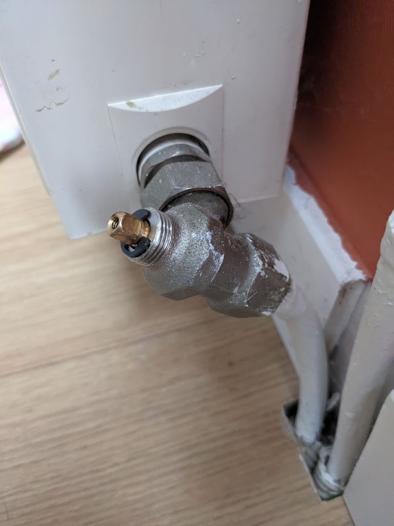

Je veux démonter un radiateur pour faire des travaux de peinture. Le robinet d'arrêt en bas du radiateur n'est pas d'un modèle classique avec clé allen (voir photo). Je ne trouve pas de solution pour le fermer et isoler mon radiateur du réseau.
Auriez-vous une idée ?
Merci pour votre aide

Bonjour, 1 clé à mollette
De : Bétheny (51)
Merci mais le carré ne tourne pas, c'est plutôt un piston
Cordialement
Quand tu visses, la tige descend : ça ferme
et quand tu dévisses, la tige remonte : ça ouvre
Dept : Indre Et Loire
Désolé j'ai du mal à comprendre...
Pour visser, je tourne le carré ?
J'ai essayé et il ne tourne pas !
Bonjour , Insiste avec ta clé a molette , c'est bloqué !Biggrin
De : Déols (36)
Insistez dans les 2 sens, il va se débloquer, mais il ne faut pas arrondir le carré
De : Bétheny (51)
Salut, c'est un robinet de départ manuel qui a été installé sur le retour, je confirme que ca doit tourner. si le radiateur chauffe c'est qu' il est ouvert il faut donc visser. pour ne pas déformer le carré il faudrait remettre la vis dedans.
De : Barges 21910 (21)
Merci pour vos conseils... j'ai réussi à démonter le radiateur
Bonne journée à tous ?
