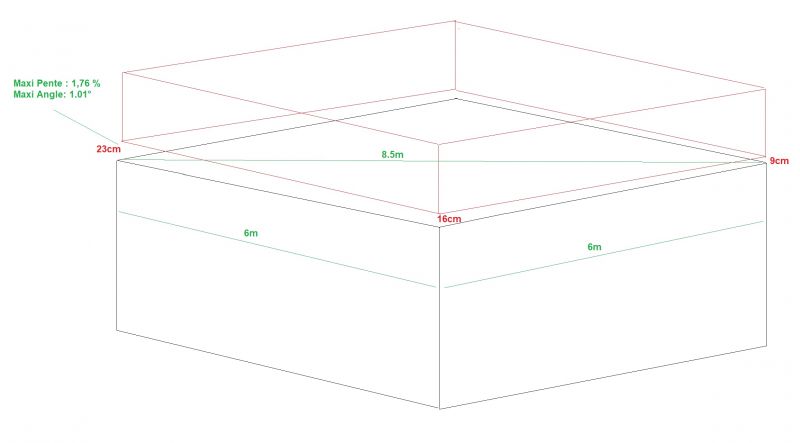

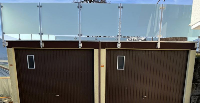

J'ai vais mettre une terrasse en dalles sur mes deux garages qui sont côte à côte.
Les garages ayant un cadre (acrotère), je vais mettre les dalles sur plots afin de tout recouvrire (cadres acrotères compris).
Ma question est la suivante:
Les garages sont un peu affaissés, donc pas au niveau. La pente maxi est de 1.76%-1-01°.
Pensez-vous que je peux me contenter de faire suivre la même pente sur ma terrasse de dalles? Ou il serait préférable de mettre ma terrasse de dalle de niveau?
Je vous mets ci-joint un croqui illustrant les véritables mesures. Je précise que les barrières sur les garages sont de niveau.
Merci d'avance

Tu fais comme tu veux, soit tu corriges les pentes et tu mets de niveau avec des plots plastique réglables en hauteur, soit tu laisse la pente actuelle ; c'est le rendu qui va te faire décider.
Selon les dimensions des dalles et selon leur conception, tu peux te retrouver avec une petite accumulation d'eau sur tes dalles après la pluie.
Un p'tit coup de raclette et le tour est joué.
Sinon il existe des dalles légèrement incurvées à cet effet.
Pour cette hauteur, le garde-corps réglementaire est obligatoire (c'est à priori le cas). Je ne sais pas si en plus il ne faut pas une petite rehausse de soubassement pour éviter les chutes d'objet ? ; ou alors, c'est uniquement sur le domaine public ?

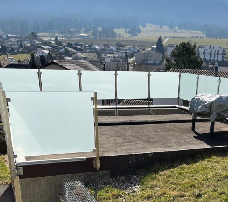

Le garde-corps est assez haut, pas de soucis pour ça.

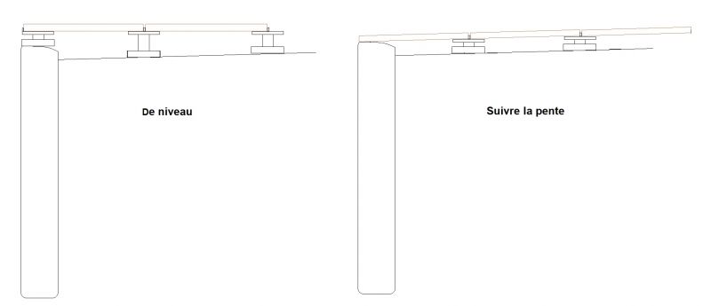

Concernant la pente, j'avoue que je trouve pas très joli déja actuellement, de voir le garde-corps de niveau et le garage en pente... Donc esthétiquement, ça serait plus beau d'avoir les dalles de niveau.
Par contre, comme le dessus des garages a une bordure sur-elevée (acrotère), je pourrais en profiter pour poser les dalles dessus et donc ne pas mettre de plots de bordure, et dans ce cas les dalles devront suivre la pente.
Si je veux mettre des dalles de niveau, je devrais mettre des plots de bordure sur les acrotères, mais ils ton pas 100% plat et ça va être un peu embêtant.... tu vois?
Env. 200 message
Voici pour mieux illustrer (et attention.. croquis faits sur Paint!!! )
Je mettrai les dalles de niveau, ce sera bien plus joli et pas plus difficile à mettre en oeuvre.

En terme de rendu, il est clair que mettre de niveau c'est bien plus joli, j'avoue
La problématique et aussi que la pente est d'environ 15 cm. Cela demande à ce que plusieurs types de plots différents soient utilisés (il n'y a pas de plots réglables sur 15cm). En plus de ça, il faut beaucoup plus de plots vu que sur les bordures, les dalles seront sur plot et non appuyé sur le bord....
En terme d'un coût, le budget des plots est doublé (autonivelants + d'abantage de plots), le travail est bien plus complexe (je suis novice) et la stabilité des plots sur les bordure me fait un peu peur...

giova.44 a écrit:Cela demande à ce que plusieurs types de plots différents soient utilisés (il n'y a pas de plots réglables sur 15cm).
Oui, il te faudra des rehausses adaptables.
Tu peux aussi démarrer à raz des bordures ; ça te fera gagner des plots !...
certes augmenté, mais probablement pas doublé.
non, c'est pareil.
Tu peux fixer les plots sur la bordure.
Sinon comme évoqué, tu démarres à fleur de bordure

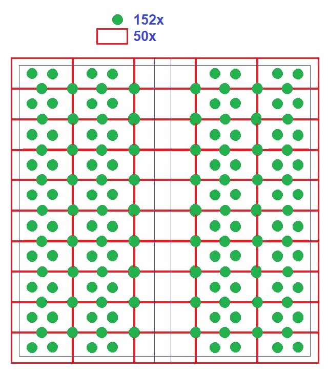

Ci dessous, un croquis à l'échelle, avec les plots en vert et les bordures en bleu et des dalles de 60x120.
PS: une question: si les plots ne sont pas autonivellants, ils arrivent tout de même à assument une certaine pente si je décidais de faire à niveau? ou pas du tout?
Merci d'avance

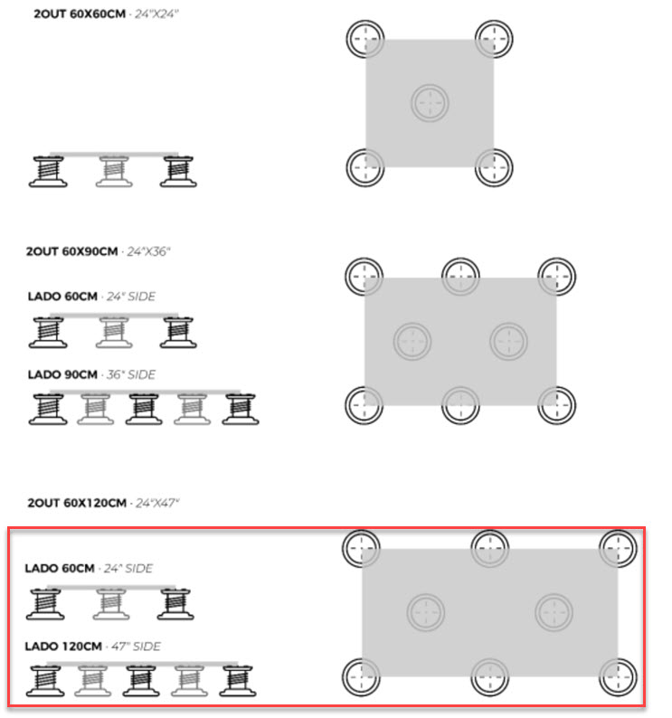

C'est le fabricant ou le revendeur qui préconise de mettre 8 plots par dalle ???
pour moi, les 2 du centre ne doivent pas y être !
dalle 60x120 : pourquoi 50x152 annoté ?
Une pose en 1/2 décalé apporterait un petit plus...
C'est quoi cette traverse centrale ? ; c'est prévu pour supporter du poids ?

Le croquis désigne le besoin en quantités:
152 plots
50 dalles (60x120)
La traverse centrale et le cadre en bleu, ce sont les bordures surelevées (acrotères) des deux garages dont je parle depuis le début...  et sur lesquelles seront posées les dalles (donc qui suivront la pense sans être de niveaux...).
Pour des dalles de 60x120, le fabriquant préconise ce nb de plots.
