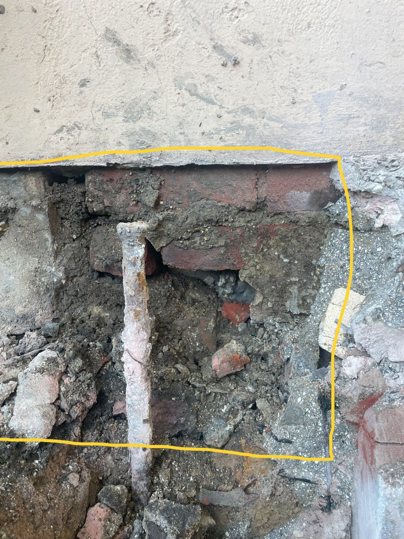

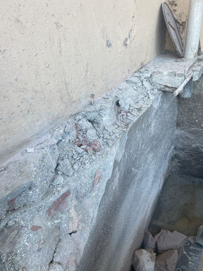

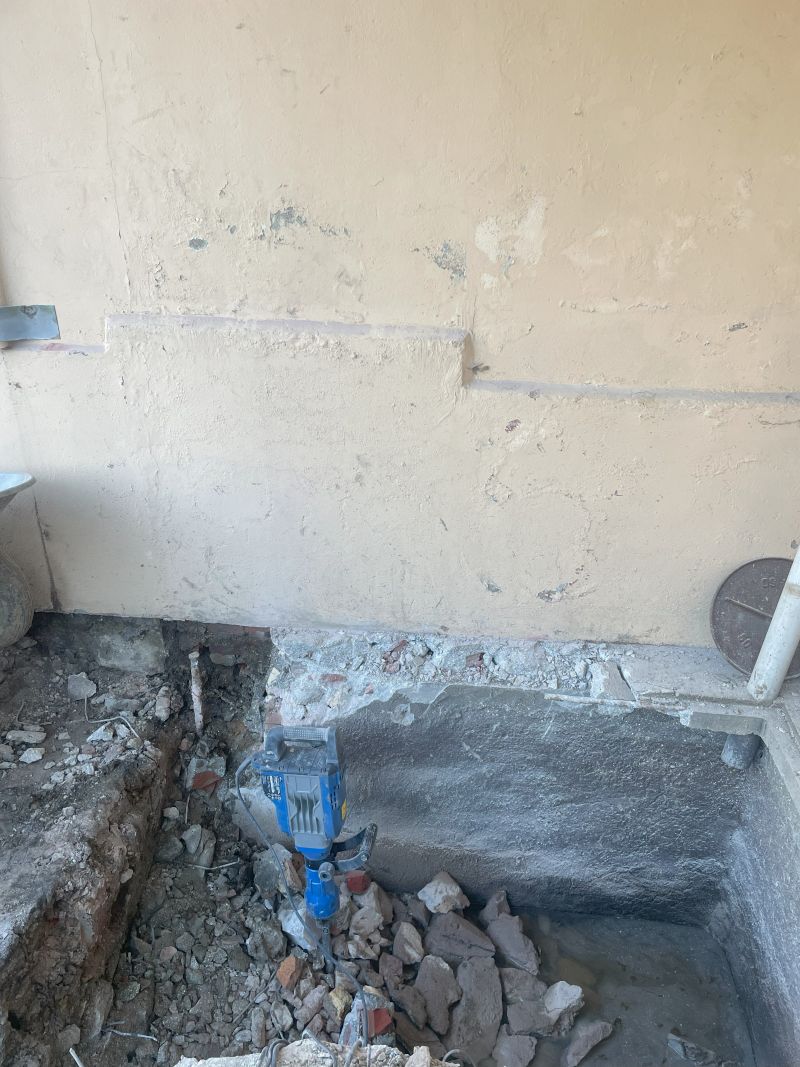

Hello,
Je vais faire une extension, pour ce faire, j'avais un puisard que j'ai cassé en partie pour me permettre de faire des fondations, le problème est que je dois descendre à 1,20 m de profondeur et 2,50 m de longueur, mais le mur mitoyen au mien n'est pas très profond, environ 40 cm voir photo.
Est-ce que je peux utiliser l'ancien mur (13 cm de large) du puisard pour servir de fondation ou c'est à proscrire ? Sachant que le puisard fait 1m de profondeur et que je ne sais pas combien d'épaisseur fait la "dalle" du puisard.
En rouge sur les photos les mur du puisard et en jaune les fondations du mur mitoyen

sincèrement, au vu des enjeux (extension), dans le doute je partirai a neuf.
Dans cas de tassement différentiel entre la semelle de votre ex puisards et celle de que vous créer ca peux fendre.
je casserai et reprendrai une semelle monobloc

Dans ce cas, ton premier message prend tout son sens puisque, je vais devoir aller chatouiller les fondations du voisin. Si je casse tout, est-ce que le risque pour le mur mitoyen est réel ?
Messages : Env. 60000
Déjà à la base, ce puisard descend plus bas que les fondations du voisin, ce n'est pas bon.
Il faut voir si vous pouvez décaler les fondations et faire un porte-à-faux. Mais il faut décaler de 3 longueur à l' horizontal pour 2 longueur de vertical.

Je ne saisis pas ce qui empêche de faire un porte-à-faux. Vous ne perdrez pas de m². C'est juste que l'élévation du RdC ne sera pas plombé sur le soubassement.
Si c'est calculé pour, ça tient et ne pose pas de problèmes.
