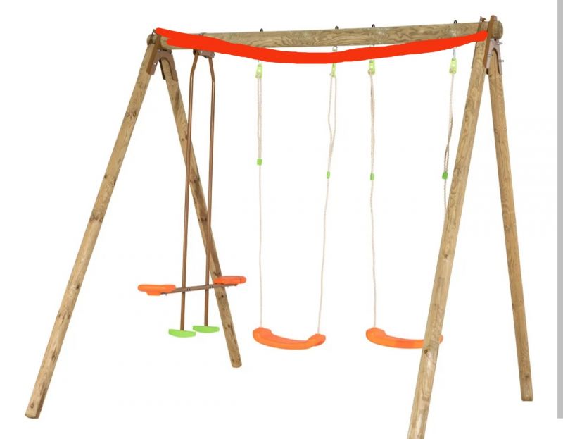

Bonjour, j'ai acheté un portique Trigano d'occasion, quand les enfants en font le poutre porteuse "s'affaisse" comme si ils étaient trop lourds même seul ça le fait et ca craque dans tout les sens. Est ce normal que cette poutre bouge sous le poids ? Svp

Ça fait ça mais moins prononcée que qur mon dessin ^^
Pourquoi et que faire ? Quelqu'un pourrait m'aiguiller svp
Dept : Aube
Que la poutre prenne de la fleche c est normal
Qu elle craque, ca n est pas normal, si elle craque, elle va lacher
Si elle va lacher, il faut la changer
Pourquoi elle lacherait? Mauvais traitement, attaque d insectes, charge excessive il y a plein de raisons
Normalement ce type de produit est largement dimensionné

Akire102 a écrit:le poutre porteuse "s'affaisse"
Citation: Akire102
D'accord, elle n'est pas fixée pour l'instant.
Tu t'inquiètes de la sécurité de tes enfants et c'est bien normal.
Mais à priori tu les laisses faire de cette balançoire alors que la poutre porteuse n'est pas fixée ! ; là je ne comprends plus

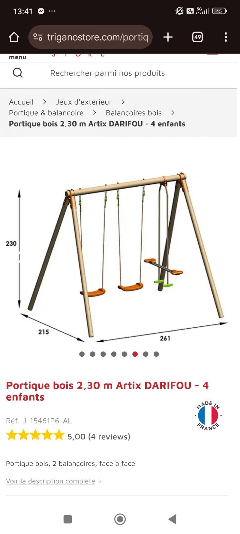

il y a exactement ces 3 agrès comme représenté en photos et la balançoire en question est au centre ?
Quel diamètre et quelle longueur cette poutre ?

Quand la petite de 3 ans monte ca ne craque pas ni rien , mais quand mon fils de 10 ans 30kg monte la poutre flechis légèrement, alors j'ai essayé avec mes 65kg ça fléchis encore plus ^^
Oui les 3 agrés la poutre doit faire

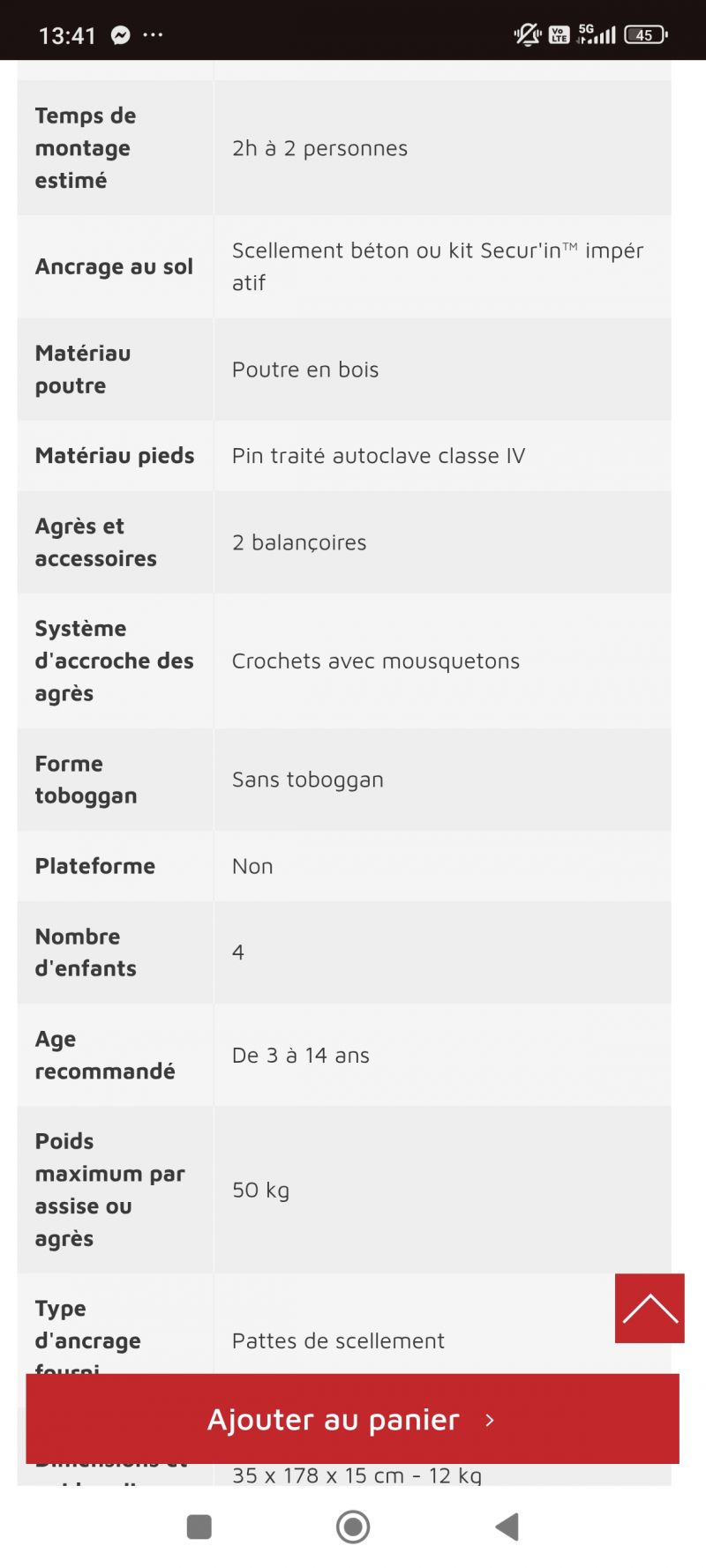

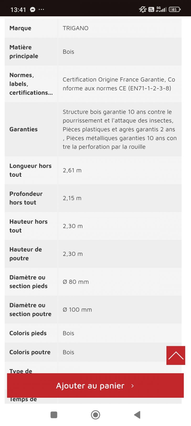

Il faut faire attention car avec des ados, le portique peut basculer.
Si la poutre porteuse de 100mm est en état, je ne pense pas qu'il puisse y avoir le moindre risque de rupture.
Pour la fixation au sol, tu vas faire des plots béton, ou alors utiliser des ancrages à visser ?
