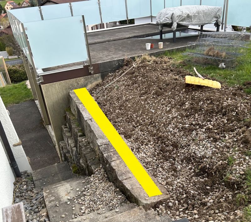

Dans la photo jointe, j'ai un muret en pierres. Les pierres ne sont pas à niveau (ni régulières entre elles car les hauteurs varient de 1-2cm).
J'aimerais disposer d'une couche de ciment de niveau, de quelques cm d'épais à l'endroit où j'ai dessiné la bande jaune.
Comment puis-je procéder le plus facilement possible svp?
Car je m'imagine mal tartiner du ciment frais en espérant le mettre de niveau...
Bonjour, il semblerait que ça soit un mur de soutènement avec la façon d'enrochement.
Les pierres ne sont pas scellées en elles. Vous ne pourrez pas mettre du béton / mortier par-dessus, ça va casser (surtout sur une faible épaisseur).
Le mieux serait peut-être de fixer une lambourde bois imputrescible et la caler pour avoir quelque chose de niveau ou droit.

Ah je comprends.
Imaginons que je trouve une planche imputrescible de la longueur désirée, j'aimerais qu'elle soit de niveau mais également complètement fermée sur le dessous (côté en contact avec les pierres), sans espacement.
Comment puis-je donc mettre cette planche de niveau et en ayant pas d'espacement sur le dessous (c'était justement l'idée du ciment, sur lequel j'aurais ensuite posé cette planche).
Merci d'avance
Ça dépend pour quoi faire. Si c'est juste pour que la terre ne passe pas par ce vide, vous mettez un géotextile qui couvre un peu la pierre et la planche.

Bonne idée pour le Geotextile.
Et pour la mise de niveau... comment faire au mieux si je trouve la planche qu'il me faut?
