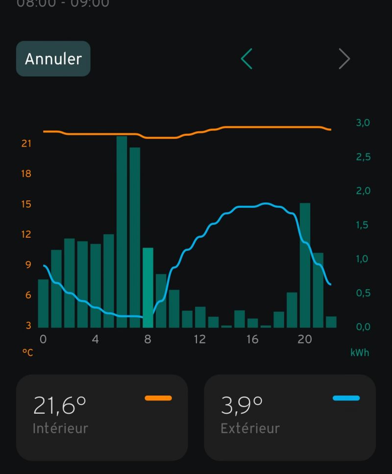

J’ai fait installer il y a un peu moins d un mois une PAC Vaillant aérotherm + 12kw en remplacement d’une chaudière fuel basse température HS, et je cherche à affiner ma loi d’eau…
J’aurai besoin d’un coup de main à ce niveau pour savoir  comment procéder
La situation, maison de 160m2 ,r+1.
 130m2 chauffés  en haute Savoie, 500m d’altitude , de 2000.
L’ Isolation est correcte pour l époque….agglo+ 12 cm de laine de verre , 2 couches croisés dans les rampants , des huisseries bois en bon état …
 60m2 chauffage au sol au RDC+ 2 radiateurs
70m2 à l étages 7 radiateurs aciers ( prévus pour une chaudière de dietrich basse Température)
La PAC gère donc 2 zones + l’ECS . La sonde sensoconfort ou plutôt la commande deportee est placée au RDC ( à l’abri du soleil , des courants d air…)
Ma demande initiale était d’obtenir entre 20 et 21, sans forcément savoir ce qu il me conviendrait ( impressionnant comme une température stable fait la différence)
Des le lendemain de mise en route il faisait …. Chaud ! Un peu moins de 23 degrés  bien équilibré dans toute la maison … par 4 degrés extérieurs
Réglages de base zone plancher
Pente 0,45
Temp. Mini de départ 20
Réglage radiateurs
Pente 1,4
Temp. Mini 30

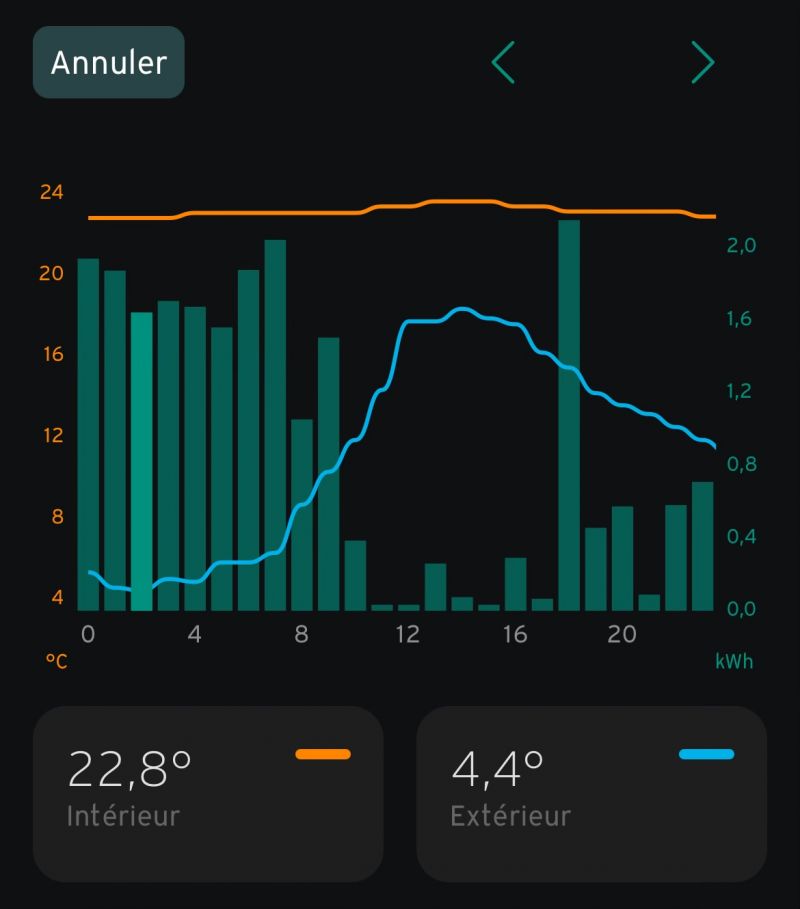

Ci dessous le résultat 48h après lancement t donc stabilisé
J’ai recontacté le technicien qui m a fait la mise en service
==> on baisse la courbe progressivement pour atteindre pour le moment 0,35 et 1,1
Toujours chaud  🥵 par 3 ou 15 extérieur  je suis encore entre 21,5 et 21,7 constants ( sans parler d apport solaire évidemment)
Il m a conseillé de baisser maintenant graduellement la température de départ mini des circuits
Je suis donc  pour le plancher à
0,40 de pente
16 de température de départ mini
Pour les radiateurs
1,1 de pente
25 de température de départ mini
Le résultat ce jour , sachant que j’ai rebaissé encore mes températures départ de un degré ce soir pour voir la réaction sur 2 ou 3 jours
Les températures yo-yo depuis le début du mois ne m’aident pas mais j’aimerai bien être sur de la démarche
Je suis preneur de tout conseil pour trouver le meilleur compromis
Merci d’avance
Raoul

Oui c est pas mal. Tu commences à atteindre les limites basses de pente. Tu pourras pas aller beaucoup plus loin. Tu peux baisser encore, moi j irai a 0,3 en pc et 0,9 0,8 en radiateurs et il faudra ss doutes remonter un peu les pentes l hiver prochain, a voir.
