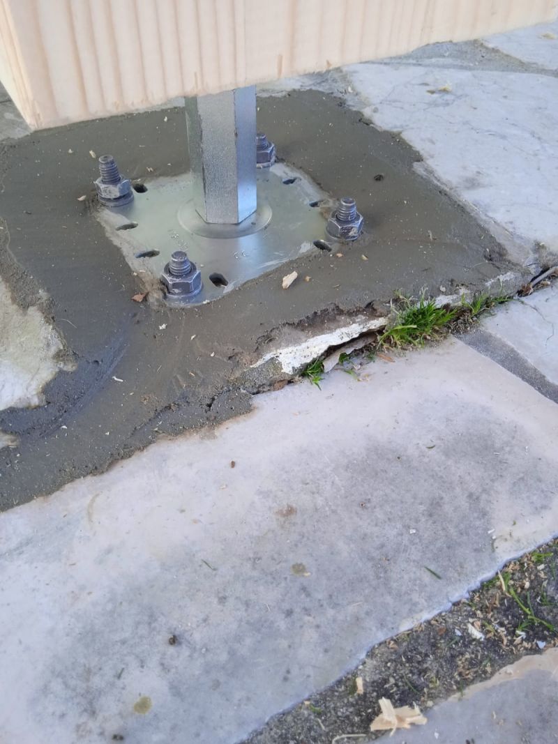

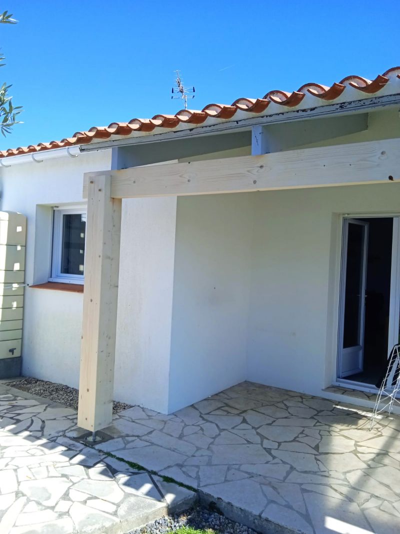

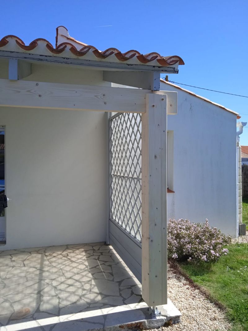

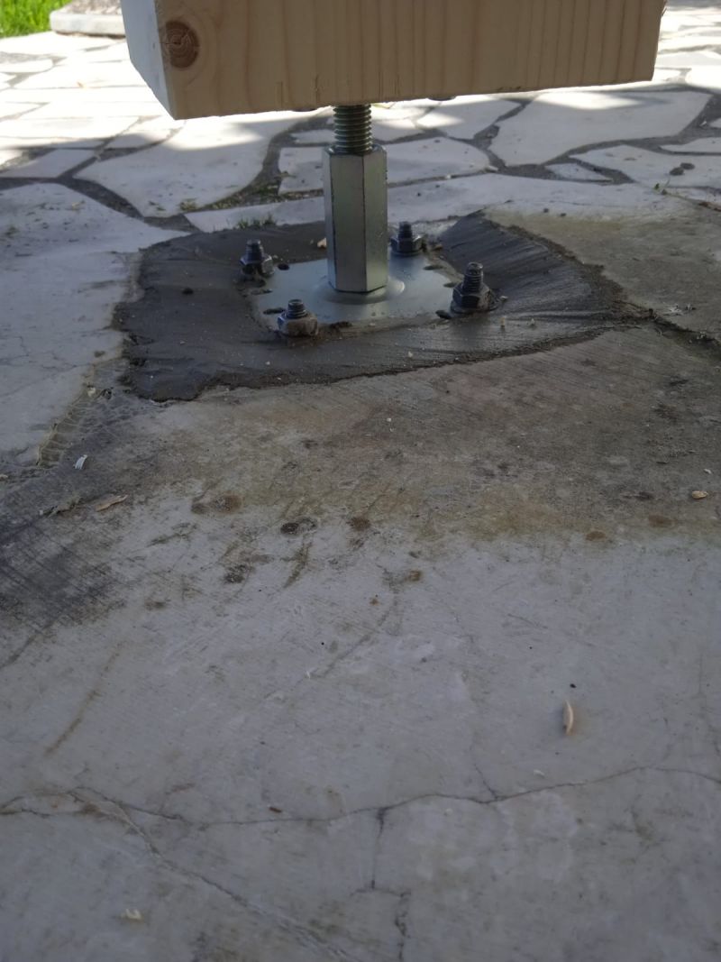

Je viens de faire changer deux poteaux de ma terrasse qui étaient posés sur des blocs de béton et qui commençaient à moisir.
Le menuisier a posé des plaques métalliques et mis un peu de béton atour.
J'aurais voulu avoir l'avis de connaisseur sur le travail fini, car j'ai des doutes sur sa réalisation. Le béton me semble mis un peu à la va vite...
Également savez vous s'il existe un moyen d'habiller les plaques métalliques ?
Merci à vous pour vos retours.
C'est le moins que l'on puisse dire !
Il aurait du à minima mettre le béton à niveau des dalles pour ne pas créer un point bas où l'eau de pluie va s'accumuler. Ainsi le plot aurait été légèrement plus haut que la terrasse, et il restait suffisamment de marge pour régler la hauteur des poteaux bois.

Pour répondre à vos questions, les anciens poteaux bois reposaient sur des plots en béton. Ces dernier étaient juste posé sur la terrasse, avec des tiges métalliques qui rentraient dans le poteau bois. Les dalles de carrelages de la terrasse avaient été retirées à l'endroit où se trouvait les plots béton.
Le menuisier a retiré tout ce qui existait. Puis il a posé les plaques métalliques sur la terrasse (là où il manquait une dalle de carrelage). Il a ensuite 'tartiner' du béton autour de la plaque métallique.
