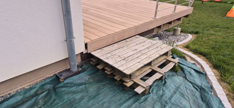

Je me tourne vers vous afin d'avoir des idées pour réaliser un escalier  pour accéder à notre terrasse depuis le jardin.
La hauteur du seuil à franchir est de 45cm environ, il faudrait donc avoir 2 marches. Je pensais partir sur des marche-bloc en granit, mais ce qui me gêne c'est le poids (170kg pour un marche-bloc de 1,2m) sachant que je devrais les installer à la main (pas d'accès pour une grue par ex)
J'aimerais si possible un escalier qui ne demande pas trop de travaux pour la réalisation.
Je vous joint une photo de la zone (il y'aura du gravier concassé sur la bâche verte)
L'escalier sera à la place des palettes

"pas trop de travaux" donc exit les marches coulées sur place.
marches en ardoise ?
ou pourquoi pas en bois ?
ps : pour 45cm j'aurais plutôt vu 3 marches.

Auriez-vous des photos d'escalier en ardoise ou en bois afin que je me fasse une idée ?
Concernant le nombre de marche je pensais partir sur 15cm pour les hauteurs de marches, et donc 2 marches sur suffisante

En faisant des recherches pour mon escalier je suis tomber sur des blocs marche en béton qui sont bien moins lourd que des blocs marche granit (70kg pour un bloc de 60cm de long).
Je me pose une question. Est-ce que je peut poser ces blocs directement sur le concassé que je vais mettre, ou je dois faire une dalle sous les blocs marche?
