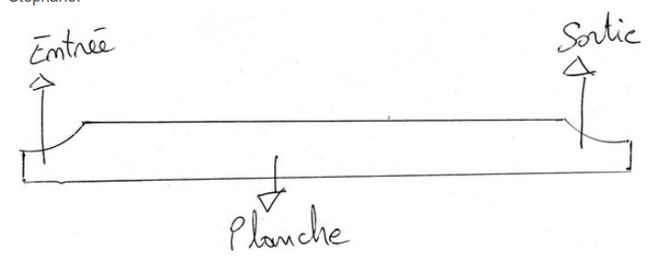

Bien le bonjour,
Voila j'ai récemment acheté une raboteuse d'occasion Scheppach PLM1800 pour des petits travaux (je ne suis clairement pas menuiser ébéniste), mais aujourd'hui en voulant l'essayer chez moi je me suis aperçu d'un petit problème certainement de réglage que j'ai un peu de mal à corriger.

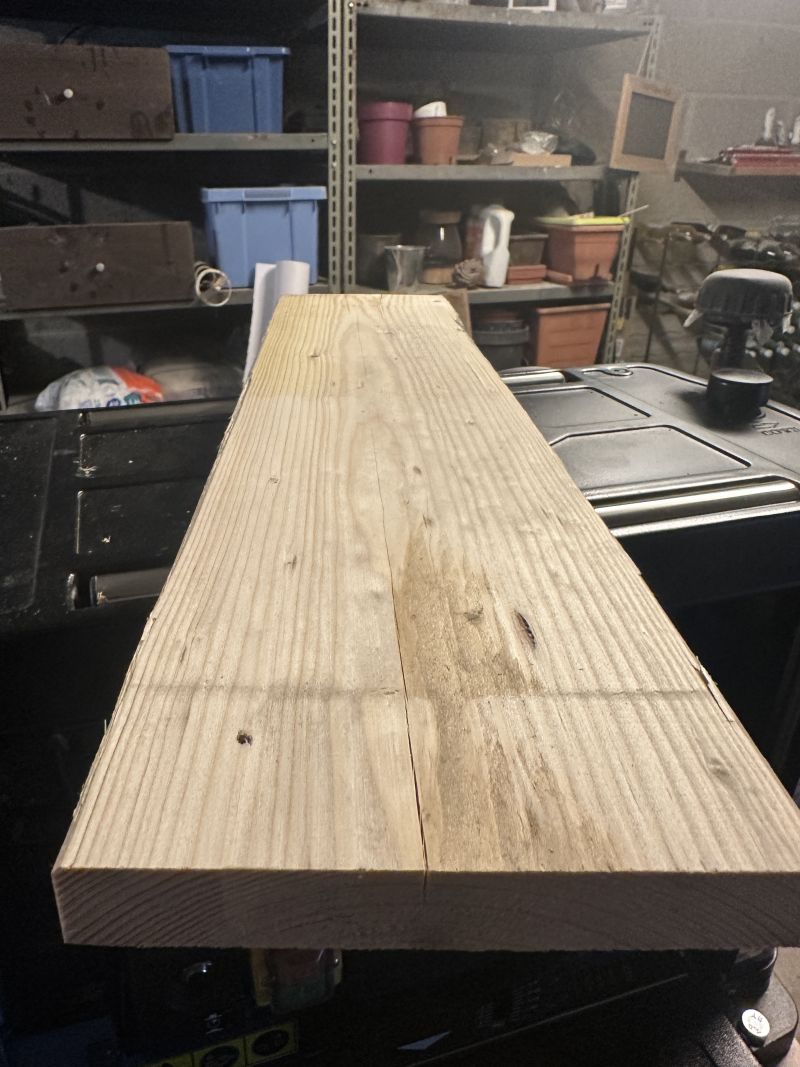

En effet, la planche est creusée en entrée et en sortie de raboteuse sur environ 7-8cm, le reste de la planche est ok. Voila une photo de cet "écart" et une petite illustration que j'ai trouvé sur un autre forum, qui n'a pas aidé à trouver une réponse à mon problème.
Avant d'acheter la machine, je l'ai essayé sur place et il ne m'a pas semblé avoir vu ce problème, je me dis que c'est potentiellement avec le transport qu'elle se serait dérèglée ?
J'ai essayé de modifier la hauteur des table d'entrée et sortie sans grands résultats, j'ai envie de mettre en cause la pression des rouleaux par rapport, mais est-ce possible de le régler sur ce genre de machine ?
Sinon, d'où ça pourrait venir ? Un défaut des fers ? J'avoue ne pas maitriser ce genre d'outils, le travail du bois je suis en pleine apprentissage.. Pour le reste la machine à l'air d'être totalement fonctionnel, le rabotage hormis ce problème est très propre.

C est un defaut assez typique sur ce type de machine, qui est lié a la gestion de l entree et de la sortie.
Les tables entrees et sortie, ne sont pas tres longues et on a tendance a lever la planche un peu trop en entree et la lever ou la basculer egalement en sortie
La planche etant alors legerement en biais a une epaisseur enleveeun peu plus importante
Suivant la construction de la machine, les tables entree sorties, si ce n est pas une seule piece ne sont pas rigoureusement de niveau l une par rapport a l autre, c est un point a verifier
Une machine pro a un plateau monopiece en fonte d acier ou d alu, tres rigide, alors que les machines amateur ont des plateaux en tole pliee, parfois separees entree sortie et pas toujours de niveau ni tres rigide
Idealement il faudrait faire des supports qui permettent de positionner la planche parfaitement a plat avant de la rentrer dans la machine, un genre de rallonge a vos tables qui sont tres courtes
Ceci etant, a moins d avoir des becanes de pro avec des tables parfaitement continues, totalement horizontales et de grande taille, c est un souci recurrent pour les amateurs
Meme avec une machine pro, on fait le debit en surcote, une dizaine de centimetres au moins, pour une fois la planche rabotee la mettre a la cote finale avec deux copupes a la scie a onglet qui degagent les entrees sorties qui ne sont jamais tres propres

Ça ressemble à du talonnage effectivement. Est-ce que c'est un problème de raboteuse, ou d'interface atelier/raboteuse, je ne saurais dire !
Mais le soucis c'est que la planche bouge lorsqu'elle entre et sort. La mettre bien à plat en l'entrant et la soutenir pour ne pas qu'elle bascule quand elle sort.
Mais sinon au pire, prendre 10/20cm de surlongueur à chaque fois puis couper à longueur après rabotage, ça ira plus vite qu'un bricolage.

Meme avec un reglage parfait des tables, le talonnage est inherent a la raboteuse, et donc meme sur une table de pro a plusieurs dizaines de milliers d Euro, on travaille toujours en surcote
Faites aussi attention a la position des mains, on appuie fort sur la partie avant de la planche, la main arriere n appuie pas, elle se contente de tenir la planche legerement

Ce que vous décrivez est effectivement du talonnage — c'est inhérent à toutes les raboteuses, pas seulement aux entrées de gamme. La planche bascule légèrement à l'entrée et en fin de passe, ce qui provoque cette surcote sur les premiers et derniers centimètres.
Quelques points concrets :
- Vérifiez d'abord que vos deux tables sont bien coplanaires avec une règle posée à cheval. Sur les machines en tôle pliée, elles peuvent se décaler légèrement, surtout après un transport.
- En entrée, appuyez franchement sur l'avant de la planche côté sortie, pas côté entrée — c'est ce qui fait la différence sur du talonnage. La main arrière ne fait que guider, elle n'appuie pas.
- En sortie, dès que la planche est prise par les rouleaux côté sortie, déplacez la pression vers cette extrémité.
- Et surtout : travaillez systématiquement avec 10 à 15 cm de surlongueur. Même avec un réglage parfait et une machine professionnelle, on coupe toujours les bouts. C'est une habitude à prendre dès le début, pas un pis-aller.
Les servantes à rouleaux mentionnées plus haut sont aussi une vraie solution pour les longues pièces.
