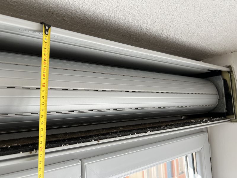

Je souhaite électrifier mes volets roulants par la solution Somfy, que je trouve pratique notamment pour jouer des scénarios ou simuler sa présence en étant en vacances par exemple.
Le souci c'est que les moteurs de Somfy que l'on trouve dans le commerce (en ligne, Leroy Merlin ou autres...) sont compatibles avec des tubes de 60mm de diamètre et que chez moi j'ai des tubes de 40mm de diamètre.
L'électricien a déjà posé les boîtes encastrées connectées aux lignes de mes vieux radiateurs pour que je puisse les connecter.
Je me pose donc plusieurs questions :
  • Si j'achète le kit entier contenant un tube de 60mm de diamètre, est-ce que je vais pouvoir l'installer dans mon coffre de volet roulant ? J'ai pris une photo (ici en bas de page) de la marge volet totalement ouvert et donc enroulé, mais j'ai du mal à savoir si ce serait suffisant.
  • Si j'achète un tube de 60mm à part, de quoi d'autre aurais-je besoin pour que je puisse l'installer ? Les embouts j'imagine, mais encore ?
  • Si ça ne rentre pas, puis-je tout simplement remplacer le coffre par un coffre plus profond ? Si on est un peu bricoleur...
  • Ou encore, existe-t-il des solutions Somfy pour tubes de 40mm qui ne sont pas dans le commerce ?
Je ne connais pas bien les autres marques, c'est vrai qu'en soit on pourrait en mettre une autre mais je souhaite des volets roulants par commande radio et qui puissent aussi être commandés à distance via une application.
Voici la photo du volet en question :

"Si j'achète le kit entier contenant un tube de 60mm de diamètre, est-ce que je vais pouvoir l'installer dans mon coffre de volet roulant ? J'ai pris une photo (ici en bas de page) de la marge volet totalement ouvert et donc enroulé, mais j'ai du mal à savoir si ce serait suffisant."
R : Les kits soit disant "universel" comprenant moteur, tube, support moteur, tandem opposé ne sont pas étudiés pour ce type de coffre et l'installation sera mal aisé même pour un bon bricoleur.
Le tube octo de 60 pourra faire l'affaire dans votre cas, l'augmentation du rayon ne sera que de 8 mm ; En augmentant le diamètre du tube on diminue le nombre de spires, par exemple de 6 tours on passera à 5,5 tours.

"Si ça ne rentre pas, puis-je tout simplement remplacer le coffre par un coffre plus profond ? Si on est un peu bricoleur..."
R : Abandonnez cette idée : votre coffre est déjà le plus grand existant (220 mm), Il est relié à votre châssiss de multiples manières, et il faudrait déposer l'ensemble.

J'ai vu que je pouvais acheter un tube ZF 54, avec le tiroir qui va bien (tiroir étoile Somfy Alphacan 200) et que ce serait ainsi compatible avec mon coffre de volet et le moteur Somfy RS100 io.
Pour autant le RS100 io est assez onéreux comparé aux RMS 1700 et RMS 2600. Je pense donc que ces derniers sont également compatibles pour notre besoin avec le ZF 54. Selon un revendeur Somfy, malgré mon coffre de 20cm de hauteur, un tube octogonal de 60cm serait trop épais avec le volet de 2,10m de haut et ça risquerait de coincer.

J'ai pu réaliser mon projet finalement.
Le volet de mon salon a le même coffre, mais le volet lui-même est plus large car il fait plus de 240cm.
Je me suis rendu compte qu'il avait déjà un tube d'environ 60mm de diamètre. J'ai donc acheté un kit Somfy RMS 2600 et l'installation a été facile. Les tiroirs étaient déjà compatibles avec l'embout du tandem et le support moteur à visser. Et tout fonctionne.
Désormais je dois m'attaquer aux autres volets, qui ont des tubes d'environ 42mm mais qui ont la même hauteur et le même coffre. Il suffit donc de percer à la scie cloche un trou de 60mm dans l'axe afin d'y loger un kit RMS 1700.
Le principal doute (est-ce que les volets vont rentrer dans le coffre avec un tube de 60mm au lieu de 42mm) n'en est plus un grâce au volet du salon.
Merci pour votre aide et vos commentaires ! Sujet résolu.
