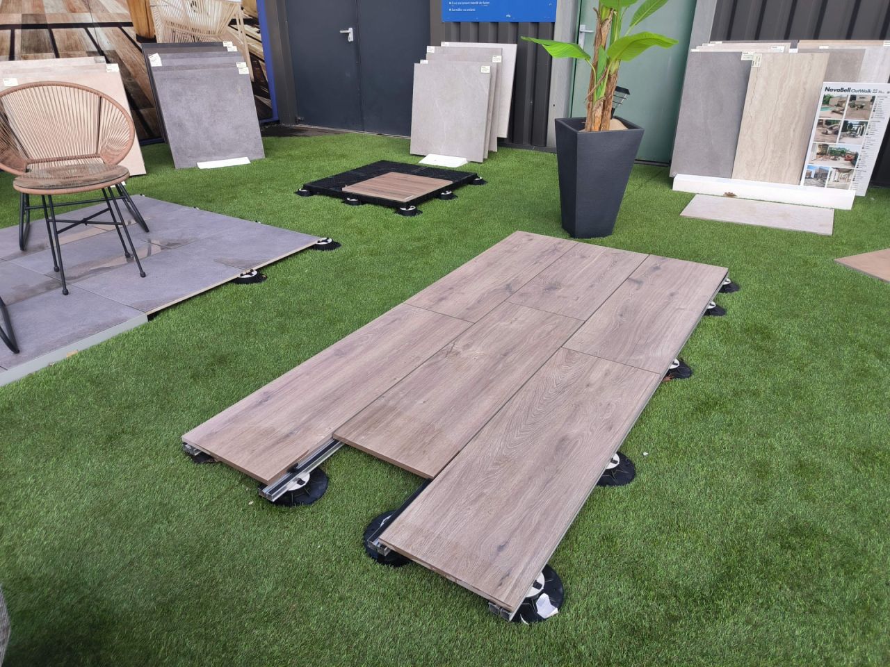

Je souhaite faire une terrasse en carrelage sur plots reposant sur une dalle béton.
Dans le but de n'avoir aucun mouvement de carreaux lorsque l on marche dessus, est il préférable de poser les carreaux sur des lambourdes alu ou non? Seuls des plots , nivelants ou non peuvent ils faire l affaire?
Pour info, les carreaux devraient faire 120 x 40.
Merci pour vos retours

Pour des dalles de 120x40 avec pose sur plot, il faudra 6 plots par dalle.
Pourquoi parler de lambourdes ?
Et de simple plots feront l'affaire. Pas besoin de plots autonivelants si tu suis la pente de ta dalle beton
JC

Je parle de lambourdes car j'ai vu ça chez un revendeur et ça avait l'air de bien stabiliser le carrelage.
Et j'ai vu une pose dans une entreprise ou les carreaux bougeaient, alors c est peut être du a une pose approximative....
Je ne sais pas, c est pourquoi je me pose la question.
Merci pour la reponse
De : Dol-de-bretagne (35)
Je n'ai jamais vu ni entendu parler de pose de dalles de ce style sur des lambourdes, mais je suis loin de d'avoir tout vu Crying
et la stabilité des plots doit être fiable ainsi que leur réglage doit être précis.
car équilibrer les contraintes et les répartir sur les 6 plots, c'est facile mais délicat !...
la pose parfaite pour la répartition des contraintes, c'est 3 points d'appui. (mais je ne connais pas de dalle triangulaire )
4, (dalle carré ou rectangulaire) c'est déjà plus problématique
5 (4 par coin et 1 central, pour les grandes dalle carré ou rectangulaire), c'est pas évident
6 pour les longues dalles rectangles, c'est délicat

Ça ressemble a ça
Ok pour la pose sur lambourde, mais quel intérêt puisque à priori il y a autant de plots que ce qu'il en faut sans lambourde !
je te conseille la pose décalée 1/2 plutôt que la pose 1/3.
Tu utiliseras moins de plots, la pose est plus simple et le visuel n'est pas déplaisant..., mais c'est question de goût

Je pense que ça doit être pour la stabilité du carrelage.... Ça ne bouge pas du tout qd tu es dessus...
J hésitais justement entre 1/2 et 1/3....
fabm35 a écrit:Je pense que ça doit être pour la stabilité du carrelage.... Ça ne bouge pas du tout qd tu es dessus...
Ça reste à prouver...
C'est selon la non déformation des lambourdes avec le temps et selon l'espacement des plots support lambourdes.
Et aussi selon la planéité de la sous face des dalles en appui sur les lambourdes. Probablement qu'une bande de mousse élastomère arrangerait les choses.
C'est probablement plus lié à la répartition des efforts sur ces dalles de grande dimension
Et pour tes dalles 120x40, je verrais mieux les lambourdes alu dans le sens de la largeur des lames...

Bonjour, du coup, j'ai posé les dalles en 1/2 sur plots sans lambourdes et le résultat est top ... Bien regler sans forcer . Je trouve qu en posant en decalé,  ça permet un réglage plus simple et plus affiné.
